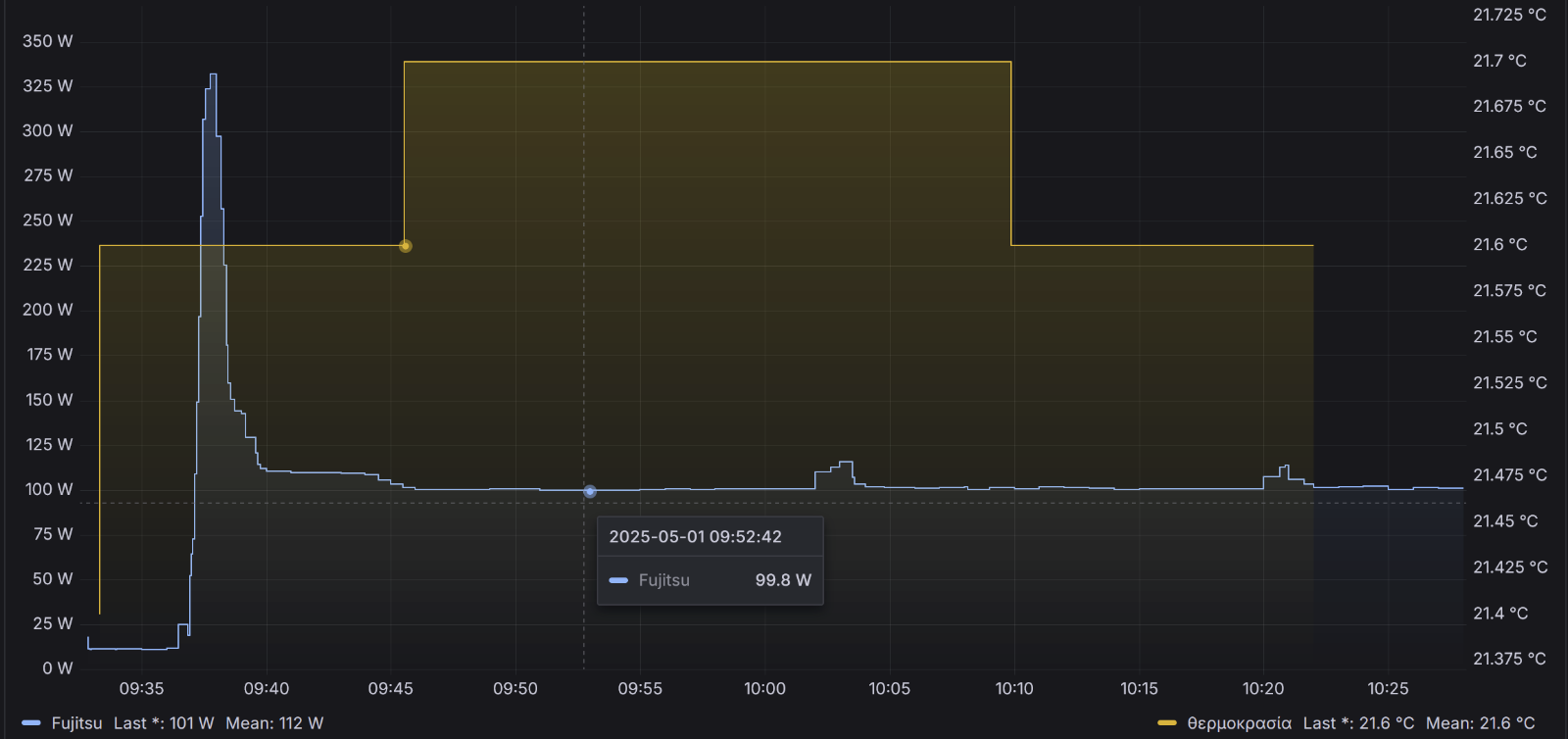

Pan_K Δημοσ. 1 Μαϊου Δημοσ. 1 Μαϊου Το είδα και αυτό: σταθερή κατανάλωση στα 100 watt με ζήτηση 22 και ανεμιστήρα στο low. Fujitsu ASEH09KMCG. 4
liakjim Δημοσ. 1 Μαϊου Δημοσ. 1 Μαϊου 13 λεπτά πριν, Pan_K είπε Το είδα και αυτό: σταθερή κατανάλωση στα 100 watt με ζήτηση 22 και ανεμιστήρα στο low. Fujitsu ASEH09KMCG. Άριστο!
tzagaritos Δημοσ. 1 Μαϊου Δημοσ. 1 Μαϊου 23 λεπτά πριν, Pan_K είπε Το είδα και αυτό: σταθερή κατανάλωση στα 100 watt με ζήτηση 22 και ανεμιστήρα στο low. Fujitsu ASEH09KMCG. Κάτι τέτοια ανεβάζετε και συνεχίζω να περιμένω να το ξανά φέρουν και στο τέλος θα μείνω χωρίς κλιματιστικά🥲 1
