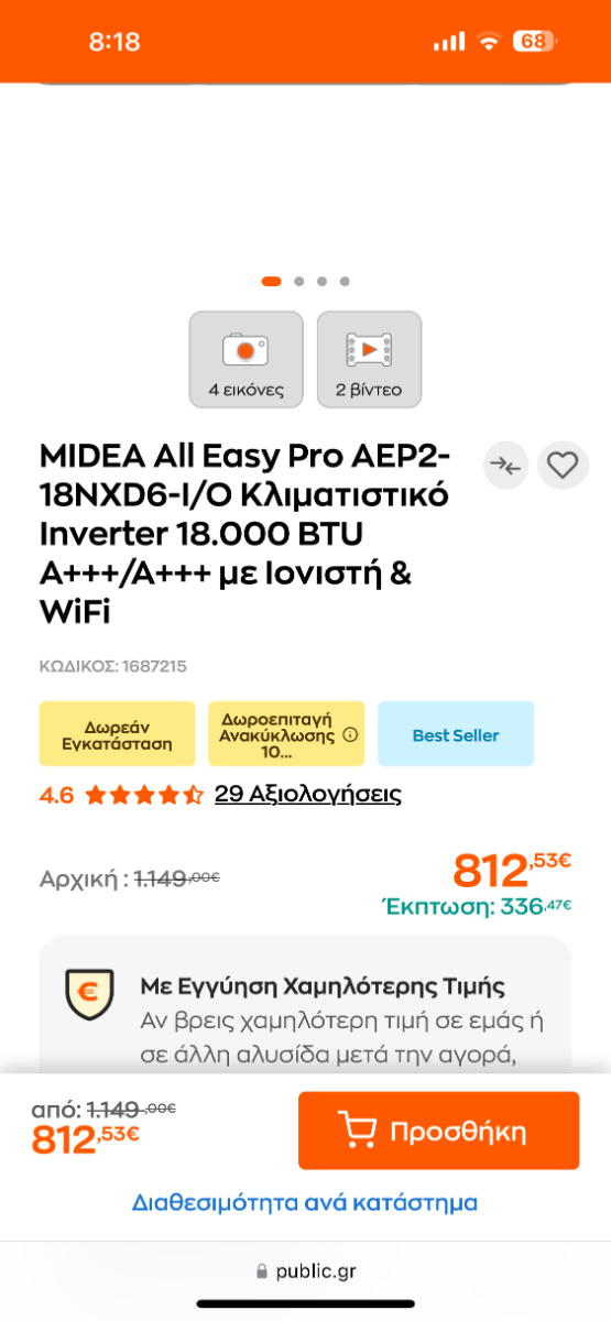

Το έβγαλε χτες προσφορά
πρόλαβα μάλλον το τελευταίο
Είναι καλούτσικο για ζέστη κρύο σύμφωνα με την τιμή προσφοράς ;

24 λεπτά πριν, TEOKOS είπε
Για ψύξη είναι καλό. Για θέρμανση υπάρχουν και καλύτερα
