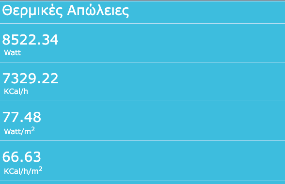

Καλησπέρα, θα ηθελα την γνώμη σας για 2 A/C που θα τοποθετηθουν σε δωμάτια. Τι θα μου προτείνατε?
Ευχαριστώ
