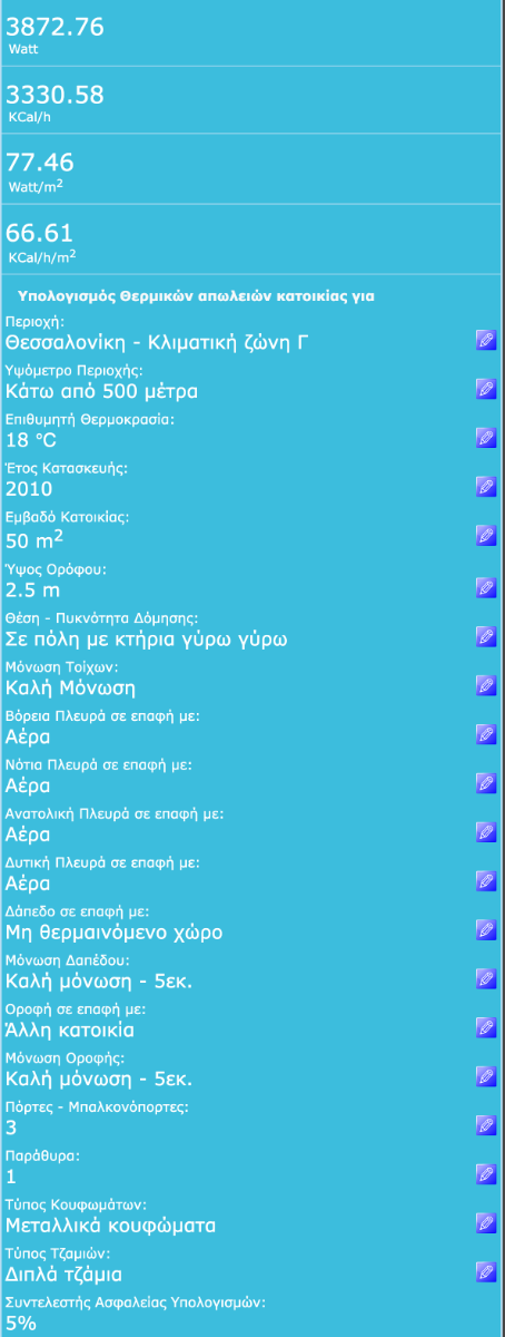

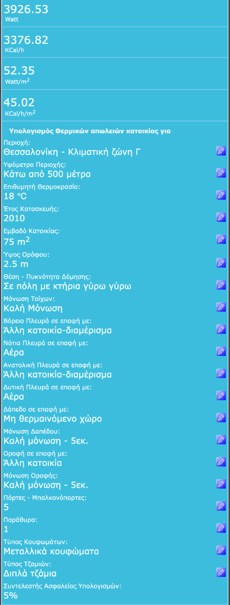

Δείξε μας τι έβαλες στην εφαρμογή απωλειών στη σαλονοκουζινα.
Έβαλα έξτρα τετραγωνικά γιατί έχει μεγάλο άνοιγμα και διάδρομο κλπ. Τα υπόλοιπα δωμάτια είναι ίδια, απλά με λιγότερα ανοίγματα και τετραγωνικά.
3 λεπτά πριν, GregKos είπε
Τα δωμάτια έχουν σίγουρα λάθος απώλειες. Κάτι θα είναι λάθος. Θα πάμε σε 9αρια. Το μεγάλο είναι το θέμα. Αναρωτιέμαι αν με ένα 18αρι θα είσαι οκ. Αν μπορείς φτιάξε και ένα πρόχειρο σκαρίφημα του σπιτιού ( κάτοψη). Πες μας και που έχεις ηλιακά κέρδη.
Πολύ πιθανόν, αλλά ουσιαστική επιλογή μικρότερη από 9άρι δεν ξέρω αν υπάρχει, οπότε 🤷🏼‍♂️

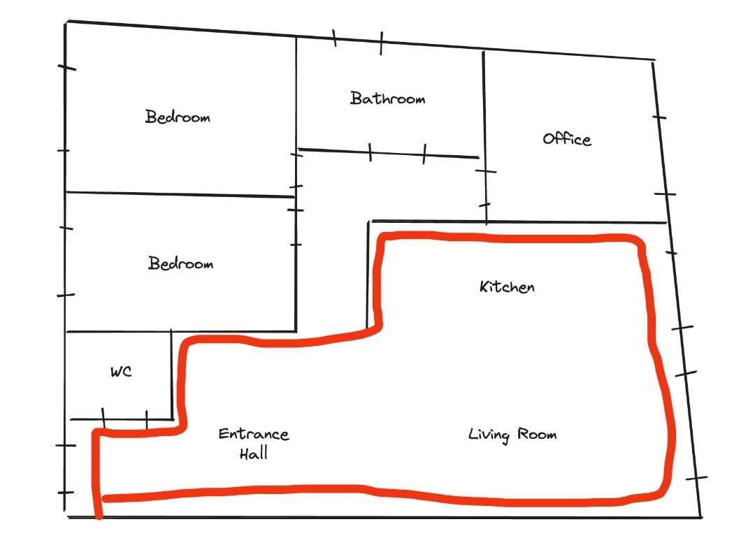

Ορίστε μια κάτοψη:
Ηλιακά κέρδη είναι το πού πέφτει ήλιος; Σε όλη την δεξιά μεριά της κάτοψης που έχει τρεις μεγάλες μπαλκονόπορτες, από τέτοια ώρα και μετά.
Ένα άλλο/παράλληλο ζήτημα είναι η τοποθέτηση στη σαλοκουζίνα, καθώς το κενό ανάμεσα στις μπαλκονόπορτες είναι πολύ μικρό με τα κουρτινόξυλα και κατά τα άλλα θέλω να ελαχιστοποιήσω τα σκαψίματα ιδανικά... Κάποιος μου πρότεινε τη γωνία κάτω δεξιά, κολλητά, αλλά φοβάμαι μήπως δεν "χτυπάει" καλά.

Αυτά με το κόκκινο είναι 75τμ; Και εκεί έχεις 5 εξωτερικές πόρτες/μπαλκονόπορτες;

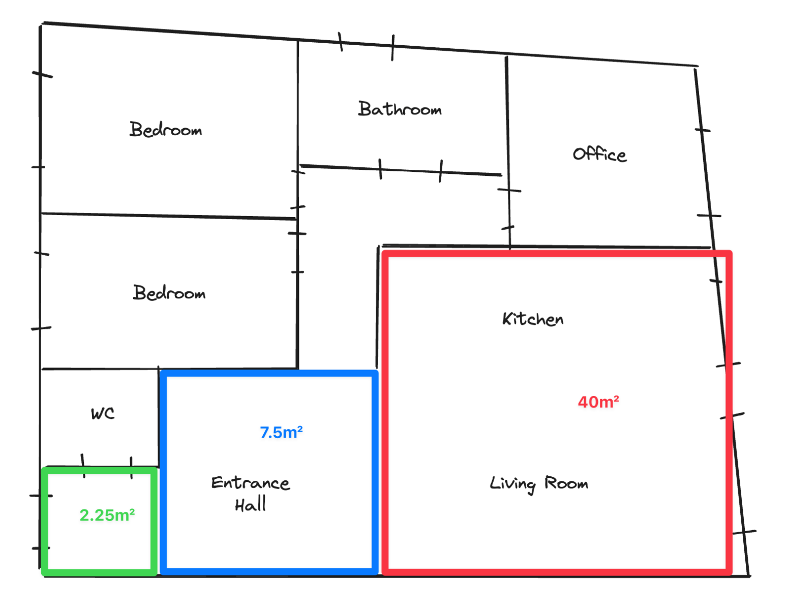

75 έβαλα για να κάνω πιο "κακό" τον υπολογισμό, καθώς από τον διάδρομο σίγουρα υπάρχουν τρομερές απώλειες. Στο αρχικό μου μήνυμα είχα γράψει 60+ αλλά τώρα που ρώτησες έκατσα και έβγαλα με πρόχειρες μετρήσεις, απλουστεύσεις, και στρογγυλοποιήσεις ότι είναι περίπου 50 τετραγωνικά:
Το κομμάτι που θέλω να ψύξω είναι τα 40 τετραγωνικά δεξιά, αλλά ανάμεσα σε αυτά και τα 7.5 δίπλα υπάρχει μόνο αέρας.
Όσον αφορά τις πόρτες, το εργαλείο δεν διευκρίνιζε για εξωτερικές, οπότε μέτρησα εξώπορτα, WC, διάδρομος, και δυο μπαλκονόπορτες = 5.
ΥΓ - Προφανώς η "κάτοψη" είναι ενδεικτική και τα μεγέθη δεν είναι σε καμία λογική κλίμακα... :D

Ωραία. Οπότε τώρα τρέξτα πάλι όπως πρέπει. Μόνο εξωτερικά ανοίγματα. Το ένα μηχάνημα θα πιάσει μόνο αυτό που σου κοκκινησα. Σε αυτόν τον χώρο θα πρέπει να βάλεις τις εξωτερικές πλευρές στον αέρα. Τις άλλες τις εσωτερικές ,. επαφή με άλλη κατοικία. Βάλε μας πάλι τις απαντήσεις να δούμε.

Με τη μείωση στα τετραγωνικά και την αλλαγή σε εξωτερικές πλευρές το αποτέλεσμα καταλήγει περίπου ίδιο, εκτός αν δεν κατάλαβα τι εννοείς:
6 λεπτά πριν, cmaniac είπε
@liakjim είναι και η κουζίνα. Για 18ρι πάει.
Ναι, συμφωνώ.
