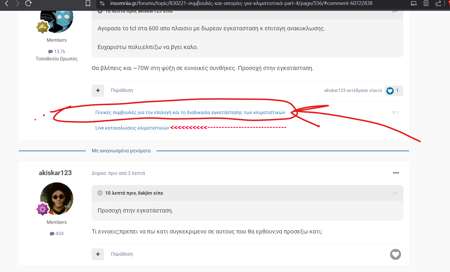

Θα βλέπεις και ~70W στη ψύξη σε ευνοικές συνθήκες. Προσοχή στην εγκατάσταση.
7 λεπτά πριν, liakjim είπε
Τι εννοεις;πρεπει να πω κατι συγκεκριμενο σε αυτους που θα ερθουν;να προσεξω κατι;
3 λεπτά πριν, akiskar123 είπε

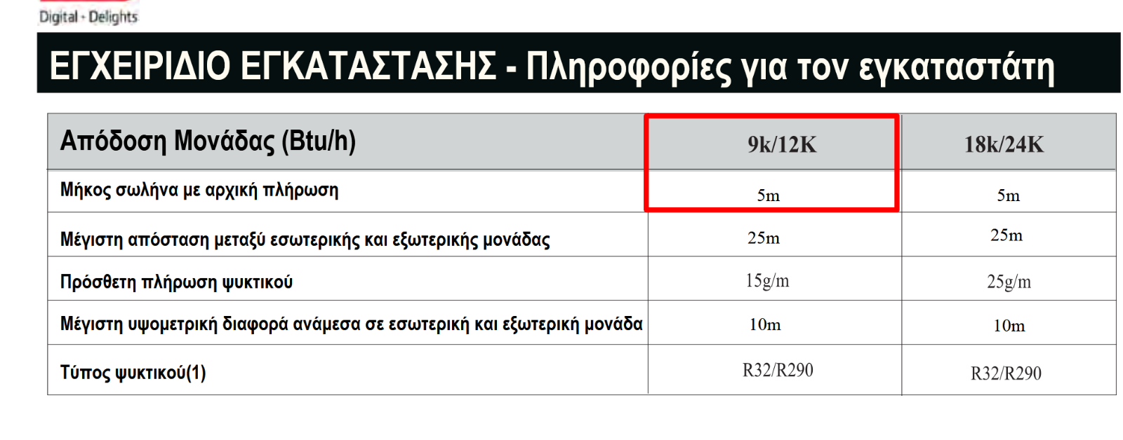

12 λεπτά πριν, liakjim είπε
Αυτο λογικα ειναι το λιγοτερο μηκος που πρεπει να εχει ο χαλκοσωληνας απο μεσα προς την εξωτερικη μοναδα σωστα;γιατι απ οτι θυμαμαι αυτοι καλυπτουν δωρεαν μεχρι 3 μετρα.
Επισης δεν βρηκα πουθενα τι ασφαλεια χρειαζεται στον πινακα,αν και νομιζω οτι τα 9/12αρια μπαινουν απευθειας σε πριζα σουκο,αν κανω λαθος καπου διορθωστε με.
4 λεπτά πριν, akiskar123 είπε
3μ θα τους πεις.
Ναι σε σουκο. Απλα μην έχεις και άλλα βαριά φορτία στην ίδια ασφάλεια.
