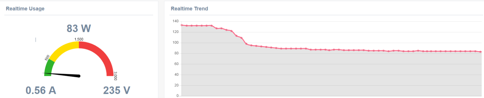

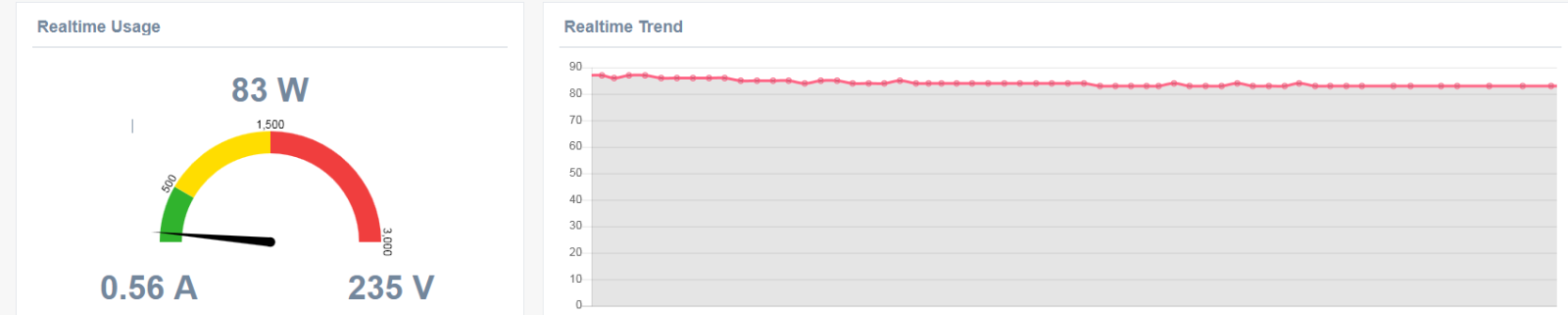

4 λεπτά πριν, tzagaritos είπε
Μέχρι 87W έπεσε και εμένα με ρύθμιση στο low
Ότι πιο VFM έχει βγει τα τελευταία χρόνια! Μπράβο στη fujitsu!

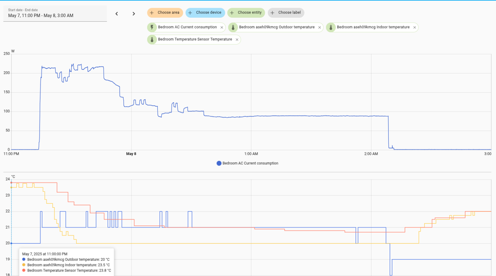

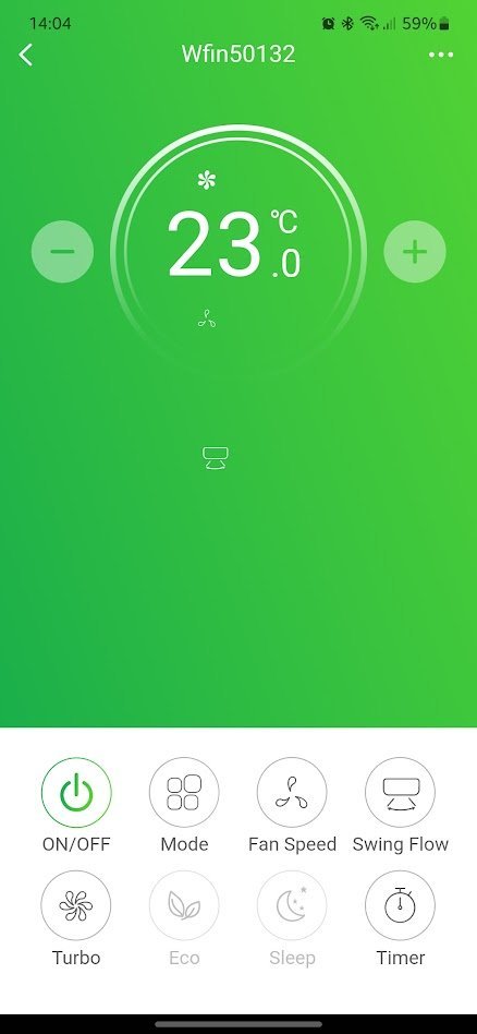

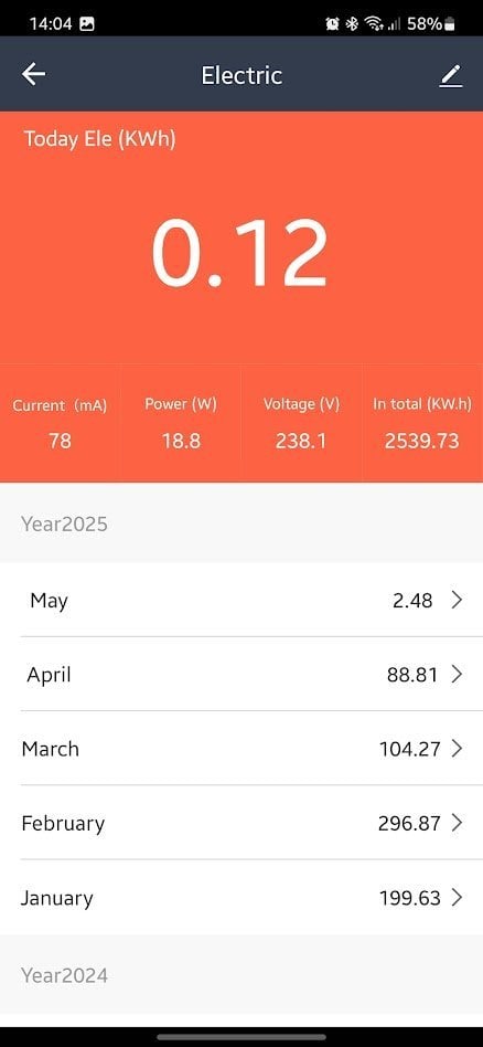

Η καταπληκτική λειτουργία ανεμιστήρα του Morris Wfin (tcl elite)που θα με κρατάει δροσερό στο γραφείο μέχρι τις μέρες του καύσωνα.
Φανταστικός ανεμιστήρας με τις περσίδες να στρίβουν αριστερά δεξιά και κατανάλωση λιγότερη απο 20 wattάκια με τον ανεμιστήρα στο medium speed.

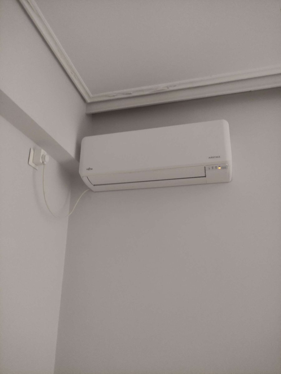

6 λεπτά πριν, tzagaritos είπε
Ένα aseh 9αρι και ένα 12αρι.
.. τόσο κοντά το ένα με το άλλο, και στο μισό μέτρο η τέντα ... Να δούμε τι θα διαβάζουν οι αισθητήρες ...
(στη βάση βλέπω μόνο δύο βίδες?)

14 λεπτά πριν, sap00 είπε
Αυτο με τις βιδες το ειδα και εγω εκ των υστερων. Καποια στιγμη επρεπε να μπω σε ενα κολλ και μαλλον μου ξεφυγε.
Τωρα σχετικα με την απασταση τι να σου πω. Οι γνωσεις μου πανε μεχρι το 3 μετρα χαλκοσωληνα, και αντλια κενου 😔. Τον φοβόμουν γενικά τον Κωτσόβολο στην εγκατάσταση γιατί την έχει πιο φθηνά από όλους

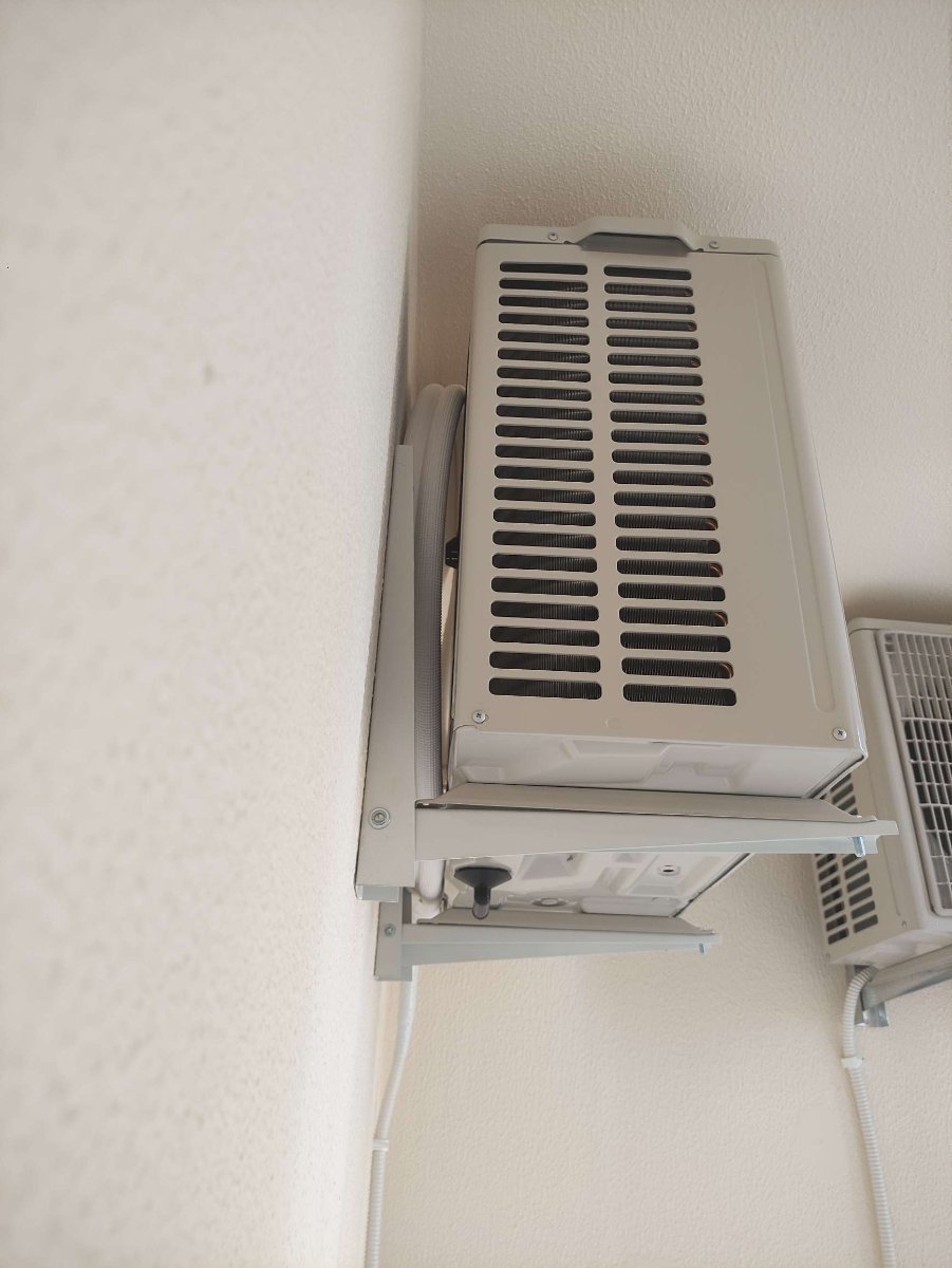

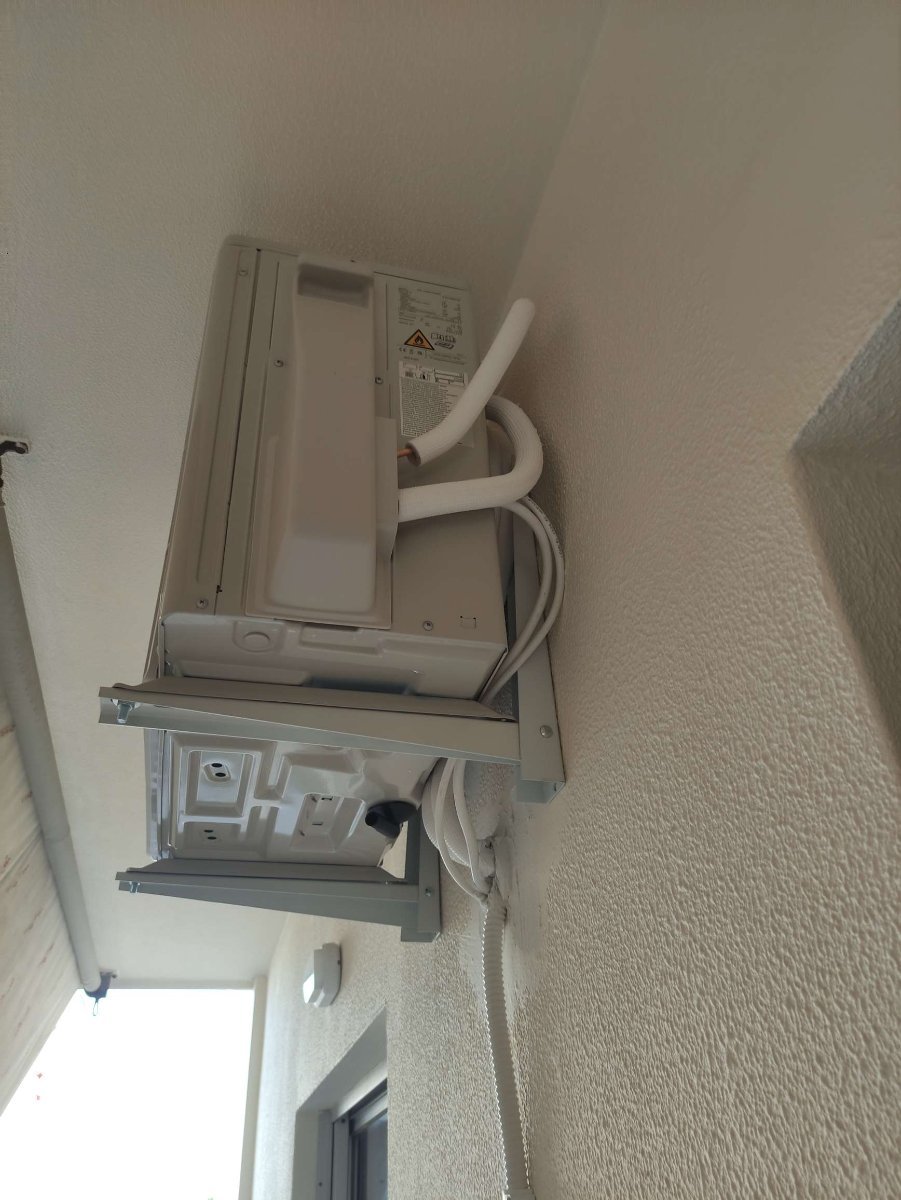

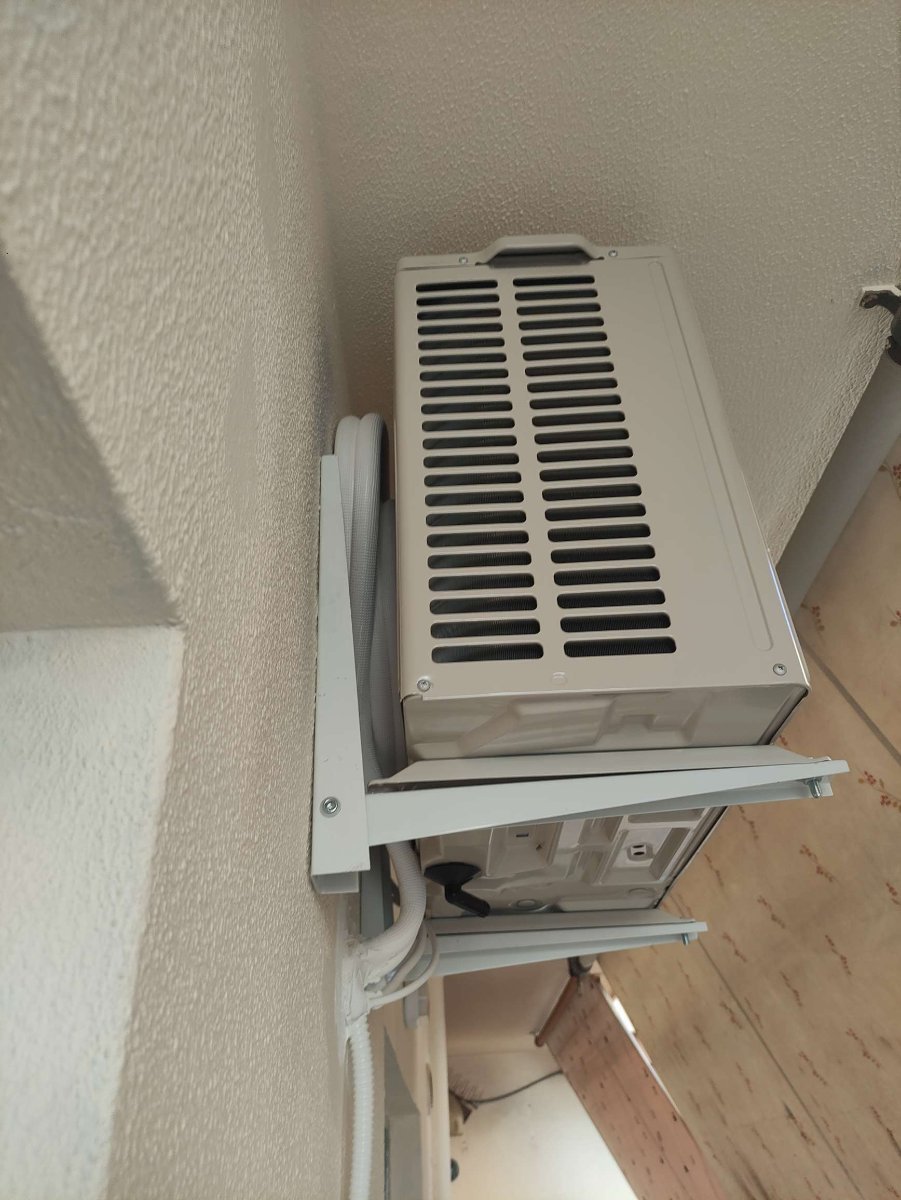

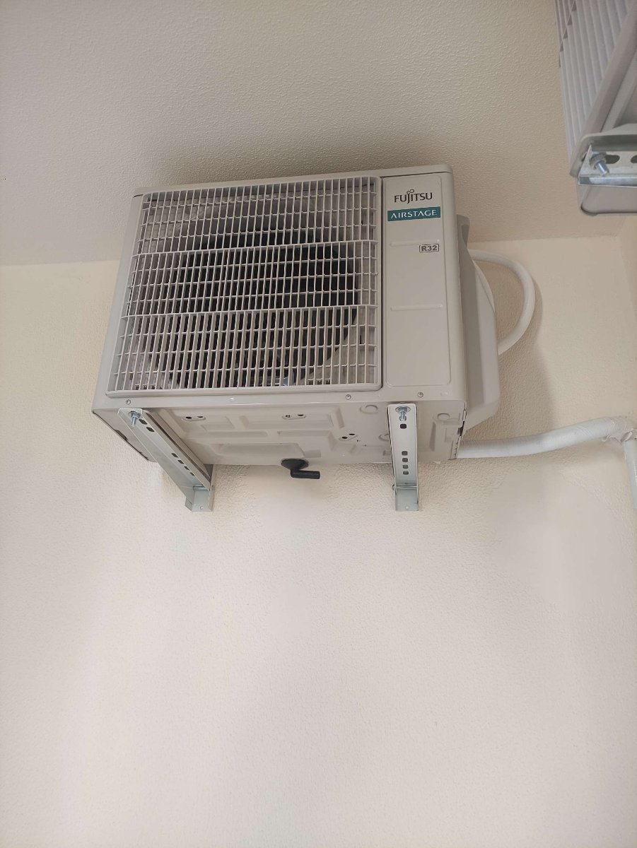

16 λεπτά πριν, tzagaritos είπε
Εγκατάσταση από συνεργάτη του Κωτσόβολου. Ένα aseh 9αρι και ένα 12αρι.
  Απόκρυψη περιεχομένων
Compress_20250508_192452_2082.jpg.22e90a690fc734f5f6d81980c7863449.jpgCompress_20250508_192450_0938.jpg.06e94331fe9426c2228583ece30a8f04.jpgCompress_20250508_192451_1756.jpg.a5bd0e15c3c703077c0d12f20e382f31.jpgCompress_20250508_192451_1412.jpg.5db609f24e5780d7beda933c43f2fecc.jpgCompress_20250508_192452_2739.jpg.09ddf8d8fa278505e310b91a349b3424.jpgCompress_20250508_192452_2410.jpg.b29de5cf88323b4ee816bf0c0b698e44.jpg
Οικονομία μέχρι και στις βίδες, ωραίος. Λάθος αποστάσεις/βάσεις, χύμα σωληνώσεις σαν κέρατα. Δεν θέλω να δω καν τις ηλεκτρολογικές συνδέσεις. Φέτος θα δούμε ρεκόρ τέτοιων εγκαταστάσεων, λίγοι τεχνικοί και τιμές εγκατάστασης ίδιες με 2005.
