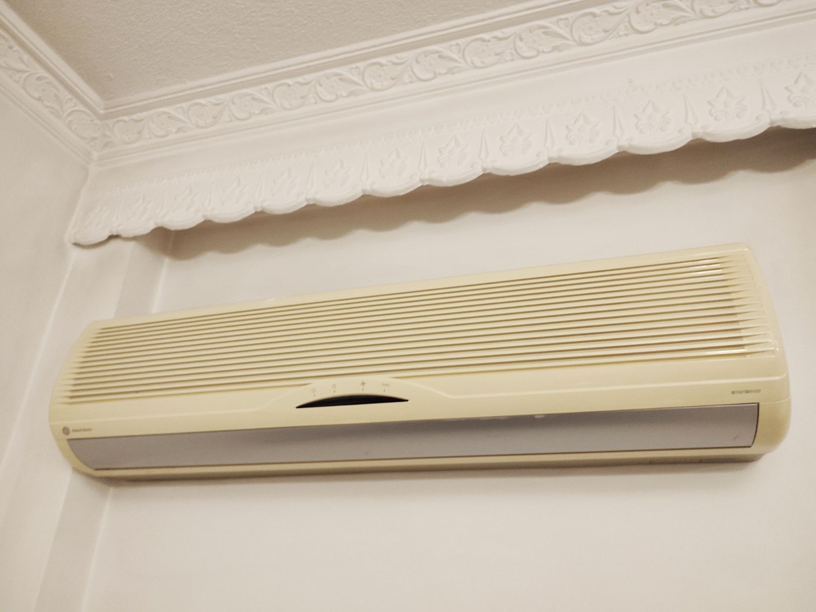

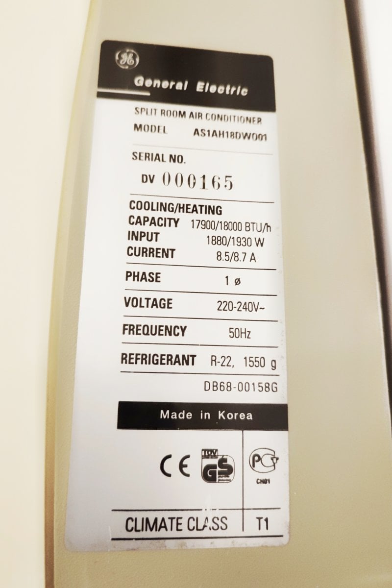

Καλησπέρα. Εχω ένα κλιματιστικό General Electric 18000btu από αρχαιοτάτων χρονων στο σαλονι και πιστεύω είναι καιρός να το αλλάξω. (Δεν είναι καν inverter! ) Έχω 2 toshiba yukai / arata 10k σε υπνοδωμάτια και είμαι πολύ ευχαριστημένος. Σκέφτομαι να πάρω ένα 18αρι ή 24αρι yukai. Γνωρίζετε αν οι καταναλώσεις του yukai είναι κοντά με αυτές του edge; Επίσης πιστεύετε ότι η ηλεκτρική εγκατάσταση θα είναι κατάλληλη για 24Κ; Ευχαριστώ

Επειδή υπάρχει ακριβώς ίδιο σε σπίτι που μένω γνωρίζετε τι καίει; Μόνο σε ψύξη ανάβει σε καύσωνες.  Σκέφτομαι να ζητήσω από τον ιδιοκτήτη να γίνει αλλαγή σε κάτι πιο νέο οικονομικό καθώς θέρμανση υπάρχει πετρέλαιο.

Τα onoff καίνε ότι λέει στο ταμπελακι. Αυτό της εικόνας είναι γύρω στα 1900W. Οπότε όσο λειτουργεί ο συμπιεστής καίει τόσο. Όταν πιάσει θερμοκρασία ανάλογα με το αν σβήνει τον εσωτερικό ανεμιστήρα ή όχι, γύρω στο μηδέν ή κάπου 10-20W.
