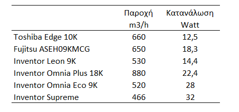

Pan_K Δημοσ. 13 Μαϊου Δημοσ. 13 Μαϊου (επεξεργασμένο) Νομίζω είναι χρήσιμο και αυτό το πινακάκι: καταναλώσεις κλιματιστικών μόνο και μόνο για την λειτουργία του ανεμιστήρα. Κάποια καίνε τα διπλάσια για την ίδια και μικρότερη παροχή αέρα. Μπήκα στον κόπο να κάνω αυτό το πινακάκι που αφορά τις υψηλότερες ταχύτητες ανεμιστήρα γιατί δεν πίστευα ότι το Toshiba Edge καταναλώνει μόνο 12,5 watt για την μέγιστη παροχή αέρα. Προφανώς έχει να κάνει με το μέγεθος της φτερωτής. Επεξ/σία 13 Μαϊου από Pan_K 1
liakjim Δημοσ. 13 Μαϊου Δημοσ. 13 Μαϊου 8 λεπτά πριν, Pan_K είπε Νομίζω είναι χρήσιμο και αυτό το πινακάκι: καταναλώσεις κλιματιστικών μόνο και μόνο για την λειτουργία του ανεμιστήρα. Κάποια καίνε τα διπλάσια για την ίδια και μικρότερη παροχή αέρα. Μπήκα στον κόπο να κάνω αυτό το πινακάκι που αφορά τις υψηλότερες ταχύτητες ανεμιστήρα γιατί δεν πίστευα ότι το Toshiba Edge καταναλώνει μόνο 12,5 watt για την μέγιστη παροχή αέρα. Προφανώς έχει να κάνει με το μέγεθος της φτερωτής. Κλαίω με κατανάλωση omnia 9αρι και supreme.
