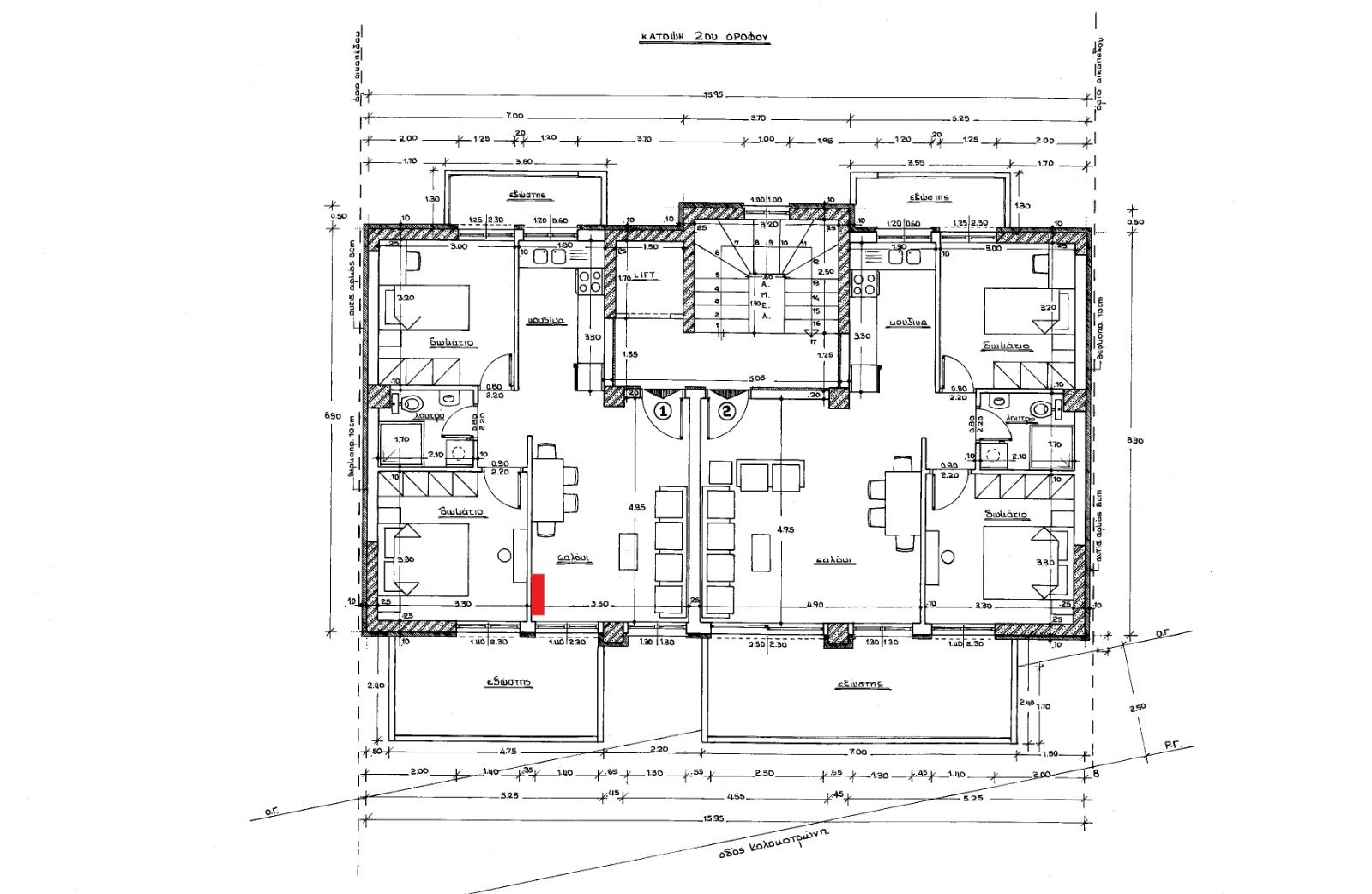

Οσων αφορα το 11 παραθετω μια κατοψη του χωρου και κοκκινο ορθογωνιο τη θεση του κλιμαστιστικου. δυστυχως η θεση του ειναι αβολη. θα ηθελα να δροσιζει ολο το σπιτι ιδανικα

Πόσες είναι απώλειες της σαλονοκουζίνας; Στο εργαλείο των απωλειών θα πρέπει να βάλεις μόνο τα τετραγωνικά αυτά, εξωτερικά ανοίγματα (3 πόρτες και 1 παράθυρο από ότι βλέπω) και μόνο 2 τοίχους εκτεθειμένους στον αέρα. Θα χρειαστούμε και τις απαντήσεις στα ερωτήματα. Το κλιματιστικό θα πρέπει να μπει στον απέναντι τοίχο (αν γίνεται) και φυσικά θα χρειαστείς 3 κλιματιστικά. Μάλλον ένα 12άρι-16άρι ανάλογα με τις απώλειες και 2Χ9άρια. Πες μας που είναι ο βοράς.
Όπως κοιτάς το σχέδιο αριστερά είναι ο Βορράς. Στη κάτω πλευρά του σχεδίου είναι η ανατολή. Παραθέτω τις απώλειες
edit: τωρα ειδα το ερωτημα σου. παραθετω μονο της σαλοκουζινας της απωλειες

11 λεπτά πριν, gsisr είπε
Θα έβαζα ένα aseh12kgtg στο σαλόνι και λογικά θα πιάνεις όλο το σπίτι. Άντε να πας στο αντίστοιχο 14αρι. Ότι σου πει ο μηχανικός σου.
Αν θα ήθελες να πας σε κάτι πιο οικονομικό, υπάρχουν τα αντίστοιχα kmcg.

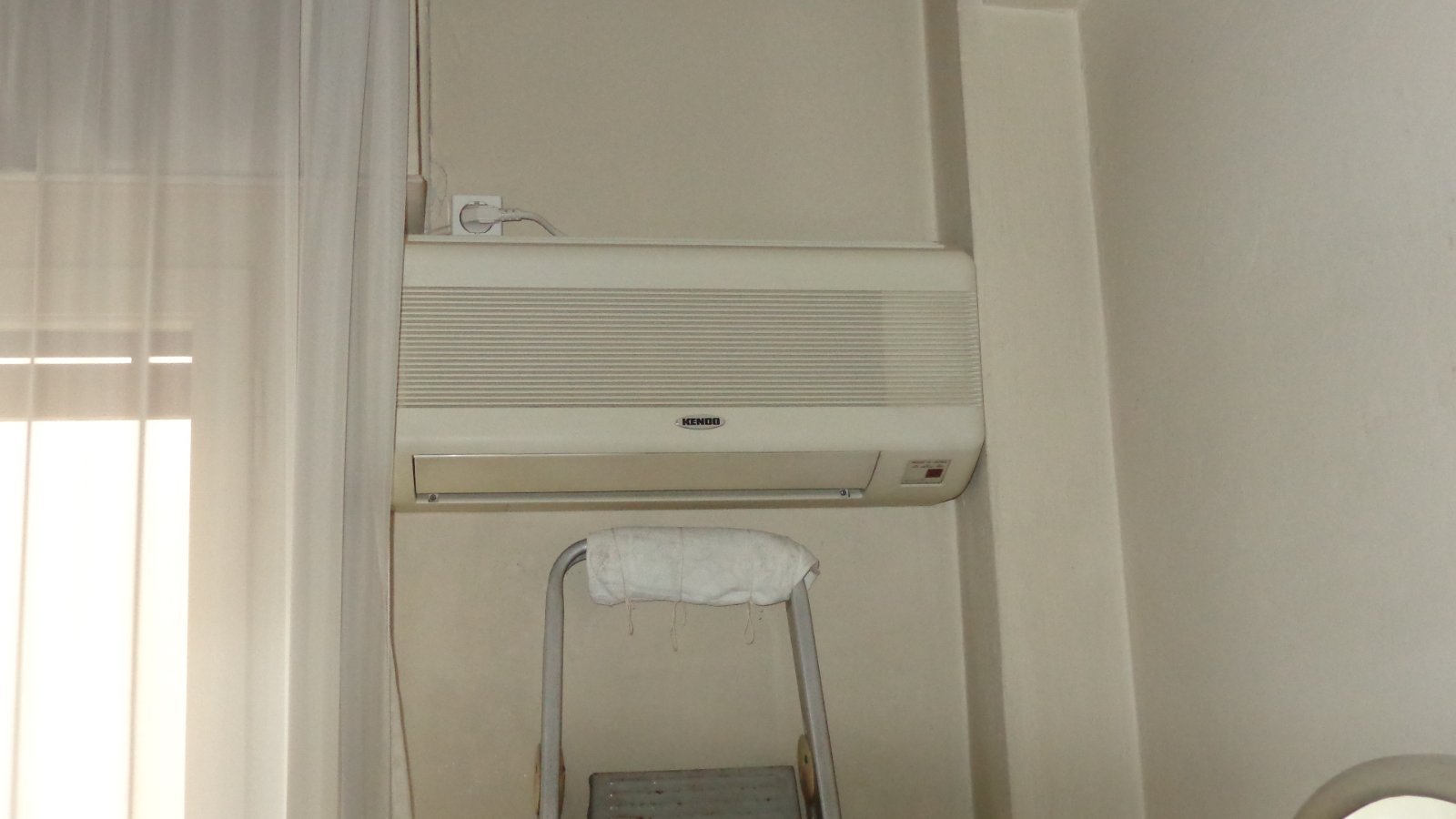

Υπάρχει δωμάτιο παλιού διαμερίσματος στο οποίο όλοι οι τοίχοι είναι καλυμμένοι. Η μόνη ελεύθερη θέση για την τοποθέτηση της εσωτερικής μονάδας κλιματιστικού είναι μεταξύ κάθετου δοκαριού και μπαλκονόπορτας. Και είναι και η σωστότερη θέση. Διαθέσιμο μήκος για εσωτερική μονάδα μόνο 64cm. Τόσο μήκος έχει και το εγκατεστημένο παλιό κλιματιστικό των 14.000btw στη συνημμένη φωτογραφία, που πρέπει να αντικατασταθεί, αλλά δεν υπάρχουν πλέον τόσο μικρά πουθενά στην αγορά. Σημειώνω ότι ζητάμε αποκλειστικά κλιματιστικό τοίχου. Τετράγωνο κλιματιστικό τοίχου που χωράει είναι μόνο το γνωστό LG, αλλά απορρίπτεται ως μοντέλο/τεχνολογία/μάρκα.
1.) Πως βλέπετε τη λύση κατασκευής ενός επιμήκους κλειστού κουτιού από γυψοσανίδα, ως συνέχεια του κάθετου δοκαριού που βλέπετε, πάνω στο οποίο θα τοποθετηθεί η εσωτερική μονάδα του κλιματιστικού, οπότε και χωράει; Θα υπήρχε πρόβλημα για το κλιματιστικό;
2.) Πρέπει να προσέξω κάτι; Μήπως πρέπει να προτιμηθεί ανθυγρή γυψοσανίδα ή ακόμα καλύτερα τσιμεντοσανίδα;
3.) Υπάρχουν 2 επιλογές. Α: Η γυψοσανίδα να έρθει πρόσωπο με το δοκάρι, δηλ. να είναι συνέχεια του δοκαριού, δημιουργώντας ένα ενιαίο επίπεδο (όσο γίνεται) για την τοποθέτηση της εσωτερικής μονάδας. Στην περίπτωση αυτή η εσωτερική μονάδα θα ακουμπάει/στηρίζεται και στην γυψοσανίδα και στο δοκάρι.  Β:  Η γυψοσανίδα να τοποθετηθεί πάνω από το δοκάρι, λύση πιο άσχημη και περίπλοκη, αλλά το κλιματιστικό θα ακουμπάει στηρίζεται μόνο στην γυψοσανίδα, δηλ. σε μία μόνο επιφάνεια και όχι στη συνένωση 2 επιφανειών (γυψοσανίδας και δοκαριού).
Ακούω ιδέες.

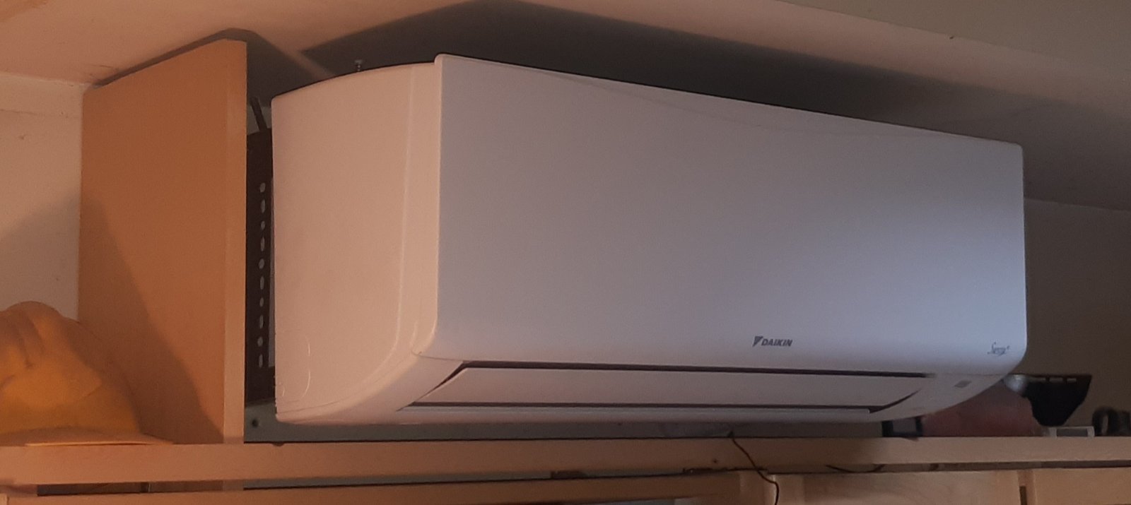

1 ώρα πριν, Kountouris είπε
μεταλλική βάση στον τοίχο ώστε το κλιματιστικό να έρθει πρόσωπο με την κολώνα. Μην το κρεμάσεις πάνω σε γυψοσανίδα επειδή θα λειτουργεί σαν ηχείο. Κλείνεις από κάτω και από αριστερά για να κρύψεις το κενό. Ή το ανεβάζεις πιο ψηλά ώστε αριστερά να είναι το κουτί του ρολού. Πόσο είναι το "δόντι" της κολώνας? Εναλλακτικά βιδώνεις στον τοίχο 6-7 σανίδες τη μία πάνω στην άλλη μέχρι να έρθει πρόσωπο με την κολώνα ... Στη φωτό βάση 30cm από τον τοίχο:
0-02-05-362f9adb523b1d420a5649be10963dce5c9b2cdc6f3ac084cda2534ab00f6391_8e7b85ecd7b8fd88.jpg
0-02-05-b9bf0e7e77a3db78b349548fd06316b6b0c56a8d012e749844e01418df721df5_23fa95226719112a.jpg
Επεξ/σία από sap00
2 ώρες πριν, Kountouris είπε
Έχω γράψει κατά καιρούς πολλά επαινετικά σχόλια για την ιστοσελίδα με ανιδιοτέλεια και επιμέρους like για τους συνομιλητές, αλλά και στον liakjim προσωπικά. Γιατί τα αξίζει/αξίζουν.
Αυτή τη φορά όμως χρειάζομαι τη βοήθειά σας, θα υποβάλλω ερωτήσεις και ελπίζω να μου προτείνετε λύσεις.
Ακούω ιδέες.
Δεν μπαίνει πάνω από τη μπαλκονόπορτα;
1 λεπτό πριν, liakjim είπε
Αφού έχει κουρτίνα από την οροφή και υπάρχει και το κουτί του ρολού...
