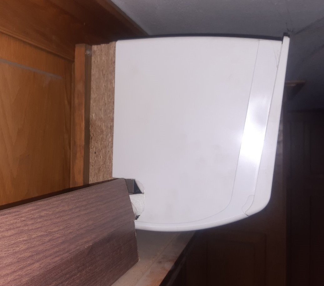

Εγώ πάντως έτσι έχω τοποθετημένο ένα Edge και πριν από αυτό ένα LG. Θέματα συντονισμού δεν είχα. Απλά φρόντισα η εξωτερική μονάδα να κρέμεται με ντίζες για να μην τυχόν συντονίζει και έχω φαινόμενα ηχείου. Προέκταση του κουτιού μέχρι το τέρμα του τοίχου:

Υπάρχει δωμάτιο παλιού διαμερίσματος στο οποίο όλοι οι τοίχοι είναι καλυμμένοι. Η μόνη ελεύθερη θέση για την τοποθέτηση της εσωτερικής μονάδας κλιματιστικού είναι μεταξύ κάθετου δοκαριού και μπαλκονόπορτας. Και είναι και η σωστότερη θέση. Διαθέσιμο μήκος για εσωτερική μονάδα μόνο 64cm. Τόσο μήκος έχει και το εγκατεστημένο παλιό κλιματιστικό των 14.000btw στη συνημμένη φωτογραφία, που πρέπει να αντικατασταθεί, αλλά δεν υπάρχουν πλέον τόσο μικρά πουθενά στην αγορά. Σημειώνω ότι ζητάμε αποκλειστικά κλιματιστικό τοίχου. Τετράγωνο κλιματιστικό τοίχου που χωράει είναι μόνο το γνωστό LG, αλλά απορρίπτεται ως μοντέλο/τεχνολογία/μάρκα.
1.) Πως βλέπετε τη λύση κατασκευής ενός επιμήκους κλειστού κουτιού από γυψοσανίδα, ως συνέχεια του κάθετου δοκαριού που βλέπετε, πάνω στο οποίο θα τοποθετηθεί η εσωτερική μονάδα του κλιματιστικού, οπότε και χωράει; Θα υπήρχε πρόβλημα για το κλιματιστικό;
2.) Πρέπει να προσέξω κάτι; Μήπως πρέπει να προτιμηθεί ανθυγρή γυψοσανίδα ή ακόμα καλύτερα τσιμεντοσανίδα;
3.) Υπάρχουν 2 επιλογές. Α: Η γυψοσανίδα να έρθει πρόσωπο με το δοκάρι, δηλ. να είναι συνέχεια του δοκαριού, δημιουργώντας ένα ενιαίο επίπεδο (όσο γίνεται) για την τοποθέτηση της εσωτερικής μονάδας. Στην περίπτωση αυτή η εσωτερική μονάδα θα ακουμπάει/στηρίζεται και στην γυψοσανίδα και στο δοκάρι.  Β:  Η γυψοσανίδα να τοποθετηθεί πάνω από το δοκάρι, λύση πιο άσχημη και περίπλοκη, αλλά το κλιματιστικό θα ακουμπάει στηρίζεται μόνο στην γυψοσανίδα, δηλ. σε μία μόνο επιφάνεια και όχι στη συνένωση 2 επιφανειών (γυψοσανίδας και δοκαριού).

Φίλοι μου, σας ευχαριστώ για τις ιδέες σας. Να διευκρινίσω ότι δυστυχώς το κουτί για ρολό δεν μπορεί να χρησιμοποιηθεί εν προκειμένω. Πάνω από αυτό (πιο ψηλά) υπάρχει περίτεχνη κορνίζα (πατίνα, όπως και τα έπιπλα) από την οποία ξεκινά και κατεβαίνει η κουρτίνα (η οποία καλύπτει και το κουτί του ρολού) και δεν θα θέλαμε να την καταργήσουμε. Δηλ. η κουρτίνα δεν κρέμεται από το κουτί, ώστε το «επάνω» να είναι ελεύθερο προς χρήση.
Πράγματι με ενδιαφέρουν θέματα συντονισμού, θορύβου, περισσότερο για το γείτονα που είναι μεσοτοιχία χωρίς ηχομόνωση και λιγότερο για μένα. Δεν θέλω να ενοχλώ.
1.) Υποθέτω ότι τη μεταλλική βάση τη χρησιμοποίησες ο ίδιος sap00, σε κλιματιστικό και δεν είχες προβλήματα ήχου;
2.) Πως ονομάζεται και που τη βρίσκομε; Είναι έτοιμη σε ορισμένες διαστάσεις;
3.) Καλύτερη ως προς τον ήχο η σώρευση σανίδων που λες ή η μεταλλική βάση;
4.) Γιατί όχι τότε σώρευση γυψοσανίδων (η μία πάνω στην άλλη) αντί ξύλου;
5.) Το να δημιουργηθεί κουτί από ξύλο ή γυψοσανίδα και να γεμίσουμε το κενό με κάποιο ηχομονωτικό υλικό, δεν θα έλυνε το πρόβλημα;  Έχετε να προτείνετε κάτι ως προς αυτό;
Ευχαριστώ για τις απαντήσεις. Κάθε περαιτέρω βοήθεια δεκτή.
Υ.Γ. Μου κάνει εντύπωση βέβαια πως ο ψυκτικός που του είπα για γυψοσανίδα, δεν την απέρριψε. Θα μου πείτε τι τον νοιάζει εκείνον…
Δεν υπάρχει κανένα θέμα συντονισμού της εσωτερικής μονάδος σε γυψοσανίδα. Η φωτογραφία δεν βοηθάει τόσο αλλά αν το παίρνει στα δεξιά και βγαίνεις με καναλάκι.

1. Ναι, κανένα πρόβλημα.
2. Ιδιοκατασκευή.
3. Σε άλλο κλιματιστικό έχω βάλει 4 σανίδες από πίσω λίγο μεγαλύτερες από τη μεταλλική βάση της μονάδας (φωτό:) . Το θεωρώ καλύτερο με σανίδες - πιο στιβαρό.
4. Επειδή η σανίδες είναι πιο ανθεκτικές. Δεν φαίνεται τίποτα. Η πρώτη βιδώνει στον τοίχο και οι επόμενες η μία πάνω στις δύο - τρεις προηγούμενες.
5. Σε αυτή την περίπτωση οι βίδες θα έπρεπε να είναι πολύ μεγάλες για να φτάσουν στον τοίχο. Δεν μου αρέσει αυτό.

sap00, είσαι τεχνίτης φοβερός και μου βάζεις δύσκολα. Άκου ιδιοκατασκευή!
Για το καναλάκι φίλε Klausx το είχα σκεφτεί, αλλά απορρίφτηκε λόγω άλλου προβλήματος, που δεν είναι της παρούσης για να σας ζαλίσω. Δυστυχώς το ξεχνάμε.
Πάντως εδώ διαβάζω δύο εντελώς αντίθετες απόψεις και με προβληματίζετε.
Δεν υπάρχει κανένα θέμα συντονισμού της εσωτερικής μονάδος σε γυψοσανίδα»
Η γυψοσανίδα θα λειτουργεί σαν ηχείο»
Τι από τα δύο ισχύει;
Σε εσένα αγαπητέ Pan_K, που δεν είχες πρόβλημα,   η επιφάνεια στην οποία ακουμπάει η εσωτερική μονάδα του Edge στη φωτογραφία είναι γυψοσανίδα, ξύλο ή κόντρα πλακέ; Και φυσικά από μέσα θα είναι κενό. (;)

Κόντρα πλακέ με κενό μέσα. Όταν είχα πρωτοβάλει το LG συντόνιζε η εξωτερική μονάδα πολύ και είχα φαινόμενο ηχείου. Ζήτησα να μου διορθώσουν την εγκατάσταση με ντίζες και οι συντονισμοί εξαφανίστηκαν.

Και τα δύο. Αν η γυψοσανίδα μπει με στιβαρή βάση και το μηχάνημα είναι ποιοτικό και ήρεμο, τότε οκ. Αν μπει χαλαρά και το μηχάνημα κρεμαστεί με λάθος βίδες και ψιλοσυντονίζει, τότε θα είναι σαν το ηχείο μιας κιθάρας. Αν κάνεις γυψοσανίδα μην ξεχάσεις τις τρύπες για σωληνώσεις στα σωστά σημεία. (Επιπλέον οι σανίδες είναι τζάμπα και δεν έχεις βαψίματα..)
Πίσω - μέσα στη γυψοσανίδα αν το γεμίσεις με πετροβάμβακα όπως συνηθίζεται πάλι θα λειτουργεί σαν αντιηχείο?
