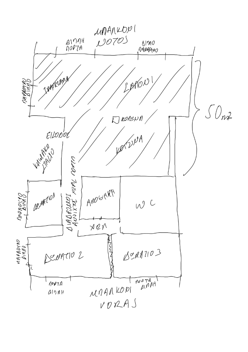

4 ώρες πριν, liakjim είπε
Να σου πω . Τι ηλιακά κέρδη έχεις; Το σπίτι το βλέπει ο ήλιος ή σε καλύπτουν άλλες πολυκατοικίες; Λες ότι ανατολικά και νότια είσαι εκτεθειμένος.
Επίσης τα 50τμ είναι ενιαίος χώρος; Μπορείς να κάνεις μια πρόχειρη κάτοψη;
Κοιτάω να δω αν θα είσαι οκ με το 63αρι heavy.
Επισυνάπτω μια πρόχειρη κάτοψη. Το σκιασμένο ειναι ο χώρος, ο διάδρομος προς τα δωμάτια είναι ανοιχτός δεν υπάρχει πόρτα να χωρίζει το μπροστά και το πίσω. Το σπίτι είναι φωτεινό αλλά απευθείας ήλιο έχει το πρωί μέχρι 10 και το απόγευμα 4 με 5

1 ώρα πριν, kchristidis είπε
Γρίφος.
Κουζίνα μέσα, άρα έξτρα θερμικό φορτίο. Νότιος προσανατολισμός, άρα ηλιακά κέρδη. Αμονωτος τοίχος. Από την άλλη από πάνω δεν έχεις πλάκα αλλά άλλον όροφο να σε προστατεύει. Μαρούσι λες. Αττική μεν αλλά βόρεια. Τα κάνει τα 40+ αλλά το βράδυ θα έχει πιο δροσιά από κεντρονότια.
Πφφφ.
Να σε πάω στο 63αρι που είναι πιο αποδοτικό και με τα 160W ελάχιστα ή στα όχι κάτω από 400W αλλά με μεγαλύτερη ασφάλεια του 71;

2 ώρες πριν, liakjim είπε
Κρίμα, δεν βλέπω διαθέσιμο το aseh12kmcg...
Θα προτιμούσα το all easy pro σε midea. Το public το δίνει λίγο φθηνότερα. Αν επιμένεις πλαίσιο ας πας στο midea ποτέ λες ( αν και δεν το ξέρουμε σαν μοντέλο, είναι καινούργιο) .
οκ,σε ευχαριστω!!!σαν μαρκα ειναι αξιοπιστη?ποιοτητα ,κινεζια?
35 λεπτά πριν, liakjim είπε
Γρίφος.
Πφφφ.
Μιλάς με γρίφους γέροντα 😛
Ποιο είναι το 63αρι και ποιο το 71; Fujitsu;
3 λεπτά πριν, Notis4 είπε
Ναι τα midea είναι κινέζικα αλλά κατασκευαστής. Αξιόπιστα.
Μόλις τώρα, kchristidis είπε
63άρι = Mitsubishi heavy 63
71 = Mitsubishi heavy 71

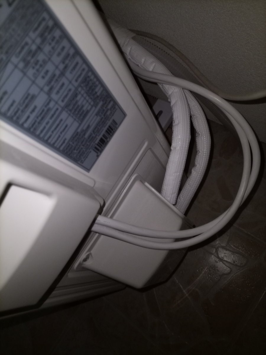

Καλησπερα και παλι,εγινε η αγορα(12αρι tcl miracle III,σημερα εγινε και η εγκατασταση με τον οδηγο που προτεινετε αλλα προεκυψε κατι,το κλιματιστικο δεν εχει πριζα σουκο,το δοκιμασε να δει οτι λειτουργει δουλεψε μια χαρα,τωρα ομως ενα καλωδιο κρεμεται και μου ειπε να το βαλω σε ασφαλεια.
Ερωτηση,ειτε το βαλω σε σουκο ειτε τραβηξω καλωδιο μεχρι τον πινακα θα πρεπει να ενωθει το καλωδιο με κλεμα,εχει καμια επιπτωση ως προς την εγγυηση του;
12 λεπτά πριν, akiskar123 είπε
Δεν έχεις πρίζα κοντά στο κλιματιστικό; Πόσα καλώδια βλέπεις στην εξωτερική μονάδα;
8 λεπτά πριν, Klausx είπε
Εχω πριζα κοντα αλλα οπως ειπα παραπανω θα πρεπει ενωθει το καλωδιο.

7 λεπτά πριν, akiskar123 είπε
Οκ είναι, οπότε θες έναν ηλεκτρολόγο να σου φέρει παροχή εξωτερικά και να το συνδέσει κατευθείαν στο μηχάνημα ή πρίζα εσωτερικά.  Επίσης δες αν η βάση έχει τα ελαστικά πέλματα γιατί αλλιώς θα σου αφήσει σημάδι σκουριάς στο πλακάκι με τα χρόνια.
Αφού έχεις πρίζα γιατί δεν άφησαν λίγο παραπάνω καλώδιο να φτάνει;

10 λεπτά πριν, Klausx είπε
Πραγματικα δεν ξερω.
Εαν τραβηξω καλωδιο απο τον πινακα το καλωδιο θα πρεπει να περασει απο την εσωτερικη τρυπα και να βγει εξω στη εξωτερικη μοναδα σωστα;η τρυπα ομως ειναι πισω απο την εδωτερικη μοναδα και πρεπει να κατεβει να ανοιξει εκ νεου η τρυπα γιατι την εκλεισαν με ενα ασπρο υλικο,πφφφφφ
