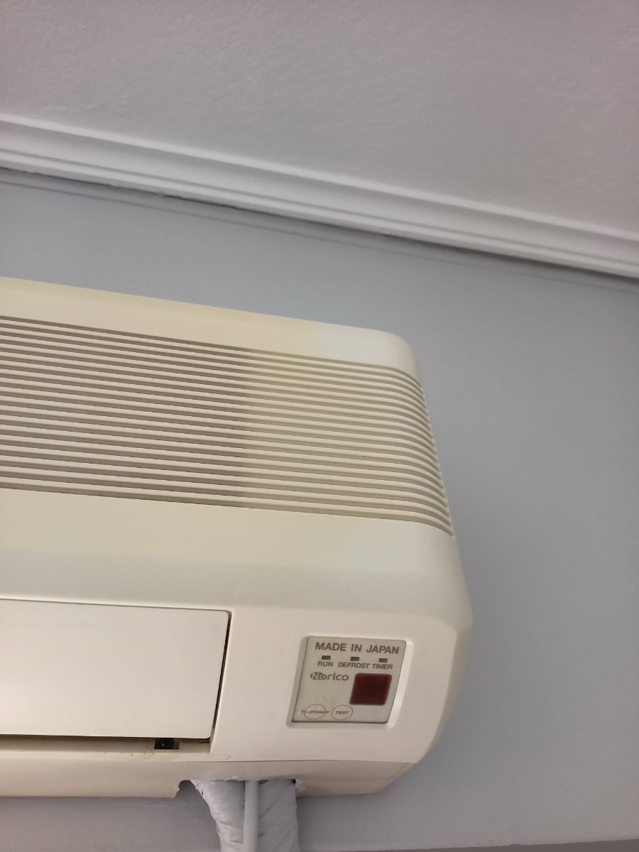

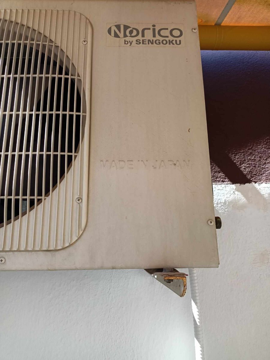

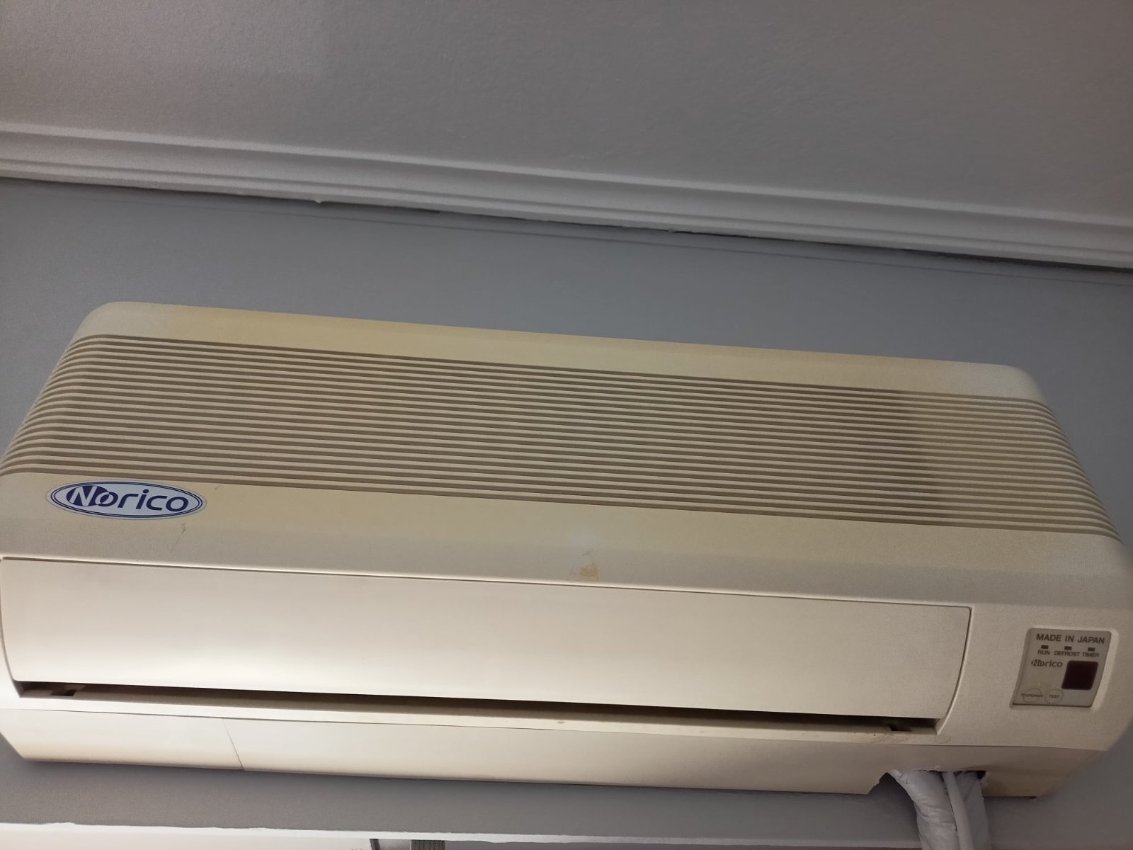

Καλησπερα σε όλους. Είμαι σε διαδικασία μετακόμισης και στο καινούριο σπίτι βρήκα μέσα αυτά τα air condition. Φαίνονται αρχαία. Τα ξέρει κανείς αν αξίζουν τον κόπο? Αν είναι να πουλήσω τα δικά μου και να μην μπω σε διαδικασία ξεστήσε και στήσε στο καινούριο σπίτι. Εγω εχω 1 fujitsu ecoladia, 1 juro pro και 1 kerosun.
βάλε φωτο με το πλαϊνό ταμπελακι που γράφει φρεον κλπ
