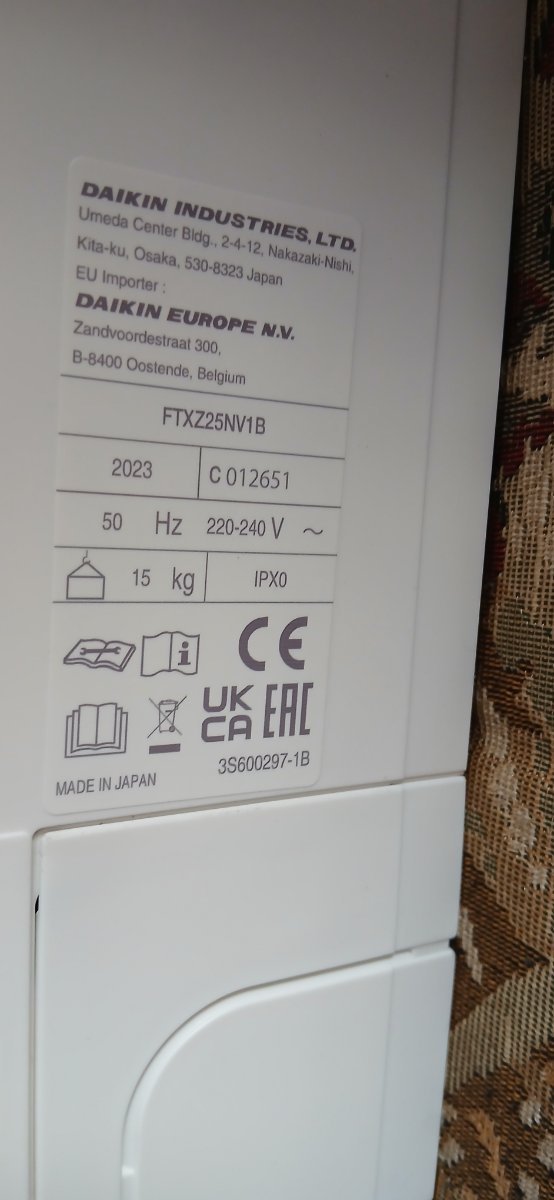

Αν θες made in Japan το μοναδικό είναι το Daikin Ururu Sarara.
