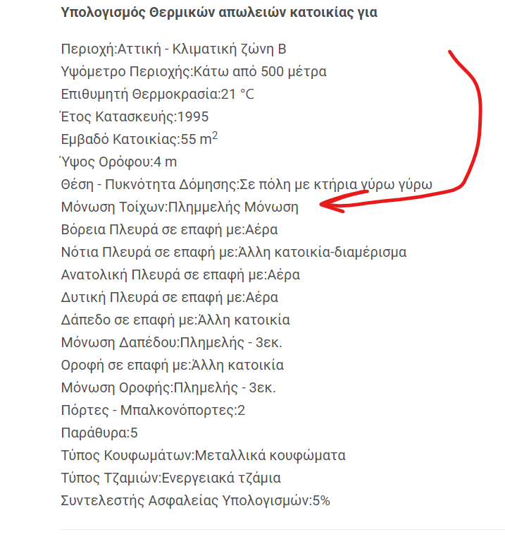

FoZzZ Δημοσ. 16 Μαϊου Δημοσ. 16 Μαϊου 16 λεπτά πριν, liakjim είπε Ωραία. Με καλή μόνωση τι νούμερο βγάζει; την εχω βαλει τη μονωση που εχει μεσα στο τοιχο. αν εννοεις αν θα κανω επιπλεον εξωτερικη μονωση προς το παρων δεν θα κανω
liakjim Δημοσ. 16 Μαϊου Δημοσ. 16 Μαϊου 1 λεπτό πριν, FoZzZ είπε την εχω βαλει τη μονωση που εχει μεσα στο τοιχο. αν εννοεις αν θα κανω επιπλεον εξωτερικη μονωση προς το παρων δεν θα κανω Τι νούμερο βγάζει αν βάλεις "καλή μόνωση" εκεί στο βελάκι;
FoZzZ Δημοσ. 16 Μαϊου Δημοσ. 16 Μαϊου 28 λεπτά πριν, liakjim είπε Τι νούμερο βγάζει αν βάλεις "καλή μόνωση" εκεί στο βελάκι; 4092.44Watt 3519.50KCal/h 74.41Watt/m2 63.99KCal/h/m2 αυτα βγαζει με καλη μονωση
liakjim Δημοσ. 16 Μαϊου Δημοσ. 16 Μαϊου 17 λεπτά πριν, FoZzZ είπε 4092.44Watt 3519.50KCal/h 74.41Watt/m2 63.99KCal/h/m2 αυτα βγαζει με καλη μονωση Aseg18kmte
FoZzZ Δημοσ. 16 Μαϊου Δημοσ. 16 Μαϊου 15 λεπτά πριν, liakjim είπε Aseg18kmte να μην παω σε 24αρι λογω και των απωλειων απο την σκαλα ε?
liakjim Δημοσ. 16 Μαϊου Δημοσ. 16 Μαϊου 3 λεπτά πριν, FoZzZ είπε να μην παω σε 24αρι λογω και των απωλειων απο την σκαλα ε? Προσωπικά δεν βλέπω τον λόγο αλλά χωρίς μελέτη είναι κάτι που θα πρέπει να το αποφασίσεις εσύ. ΥΓ Είμαι σε παρόμοια περίπτωση με εσένα αλλά 6500 απώλειες και έχω 24αρι. Σε ψύξη είναι υπεραρκετό. Η σκάλα θα φανεί σε θέρμανση όχι στη ψύξη. Δεν θέλω να σε επηρεάσω απλά το αναφέρω.
sap00 Δημοσ. 16 Μαϊου Δημοσ. 16 Μαϊου (επεξεργασμένο) 8 λεπτά πριν, FoZzZ είπε να μην παω σε 24αρι λογω και των απωλειων απο την σκαλα ε? Επειδή το ζω, ειδικά η θέρμανση φεύγει με ορμή προς τα πάνω. Βέβαια βοηθάς και τον πάνω όροφο, οπότε ότι χάνεις κάτω το κερδίζεις επάνω. Εγώ θα πήγαινα σε 24άρι που δουλεύει οικονομικά και σταθερά από χαμηλά .. (για ψύξη αρκεί 18άρι) Επεξ/σία 16 Μαϊου από sap00
liakjim Δημοσ. 16 Μαϊου Δημοσ. 16 Μαϊου 3 λεπτά πριν, FoZzZ είπε αν παω σε 24αρι το Fujitsu asyg24kmta με καλυπτει? Αν θα πας σε 24αρι, το νέο μοντέλο λέγεται aseg24kmte. Εναλλακτικά υπάρχει Mitsubishi heavy 63.

liakjim Δημοσ. 16 Μαϊου Δημοσ. 16 Μαϊου 21 λεπτά πριν, FoZzZ είπε ok σε ευχαριστω πολυ Τώρα που έχω λίγο παραπάνω χρόνο: Όπως έχουμε ξαναπεί, αυτό το εργαλείο απωλειών είναι ένα generic βοηθητικό εργαλείο που αναφέρεται σε θερμικες απώλειες σπιτιών. Εμείς πάνω στην αβεβαιότητα που έχει, κάνουμε μία πατέντα και το κάνουμε για χώρους και μετά μια άλλη πατέντα και το κάνουμε και για ψύξη. Εσένα λοιπόν έβγαλε 4000W περίπου το οποίο κάνει λίγο κάτω από 14000BTUs. Οπότε, αν μετά τις πατέντες το νούμερο αυτό είναι ψιλοαληθινό, τότε ακόμα και με 40άρια έξω, ένα 18άρι θα είναι οκ. Όμως δεν μας λες τίποτα. Δεν ξέρουμε που βρίσκεται το σπίτι. Άλλο να είσαι Μαρούσι, άλλο να είσαι Γλυφάδα. Άλλο να κοιτάει ο χώρος νότια , με μεγάλα παράθυρα, με έντονα ηλιακά κέρδη και άλλο να κοιτάει βόρεια και δεν το βλέπει ο ήλιος. Άσε που δεν πιστεύω ότι σπίτι του 95 έχει 5άρα μόνωση (αν και δεν αποκλείεται). Εμένα πχ το 24άρι σε 60τμ ενιαίο χώρο κάτω ορόφου μεζονέτας με 6500W απώλειες και βόρειο προσανατολισμό είναι οριακό σε θέρμανση αλλά επαρκέστατο σε ψύξη (με 43 έξω και έπαιζε χαλαρά). Άρα εσύ ξέρεις ή πάρε έναν μηχανικό να σου κάνει μια μελέτη. Για τα μηχανήματα: Το aseg18kmte παίζει 90W ελάχιστα και πρέπει να είναι από τα πιο οικονομικά 18άρια της αγοράς. Το heavy 63 είναι και αυτό αποδοτικό, παίζει να είναι στα ίδια επίπεδα από άποψη οικονομίας με το fujitsu. Το aseg24kmte φαίνεται να είναι και αυτό από τα πιο αποδοτικά 24άρια της αγοράς. Ότι και να πάρεις θα σου βγει καλό και έχε υπόψη ότι προσωπικά το καλοκαίρι παίζω λειτουργία αφύγρανση (εξαρτάται και από την περιοχή) οπότε είναι καλό να είναι λίγο πιο μεγάλο το μηχάνημα. Άλλη μια αβεβαιότητα. Δεν μπορώ να σου πω τι μέγεθος πρέπει να πάρεις. 16 λεπτά πριν, MARIOSNURSE είπε Ok. Έχω δει την πλειοψηφία China. Πότε το πήρες; Πάνω λέει κατασκευής Μάιο 19.
