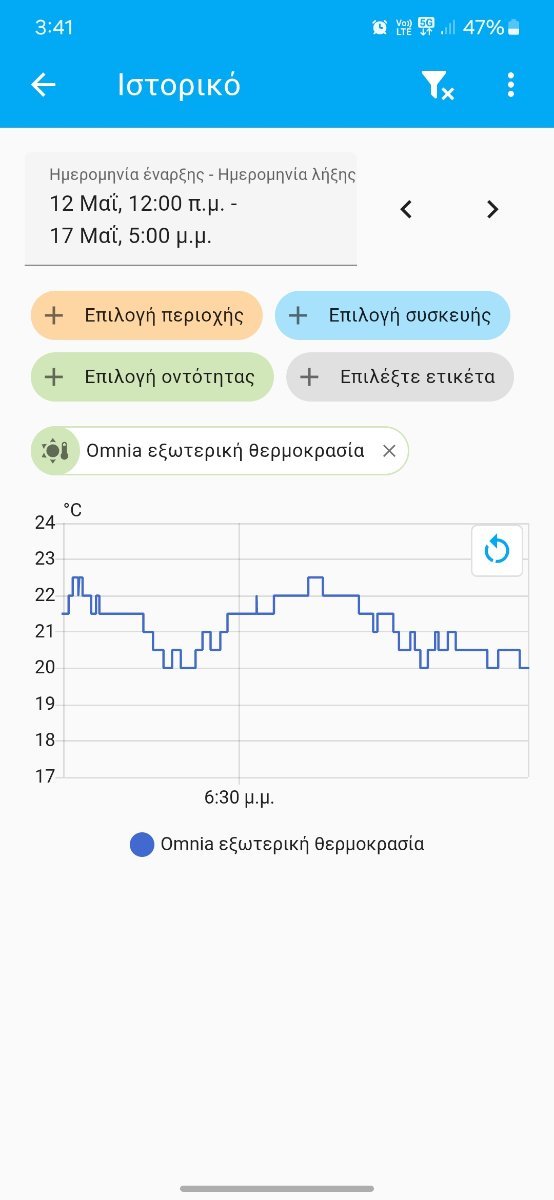

4 ώρες πριν, Specs είπε
κυριως δεν κανει τετοια το εξωτερικο θερμομετρο που εχω στην βαση της εξωτερικης μοναδας
Στο Inventor έχω επισης αυξομειώσεις στην μέτρηση της εξωτερικής θερμοκρασίας από τον αισθητήρα του κλιματιστικού όταν λειτουργεί η μονάδα, αν και λιγότερο έντονες. Δεν έχω όμως τέντα μπροστά και η λειτουργία της μονάδας είναι πιο ομαλή σε αυτό το στιγμιότυπο.
Spoiler

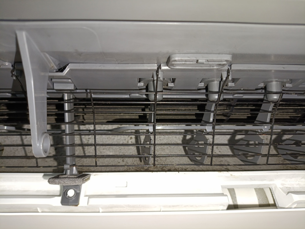

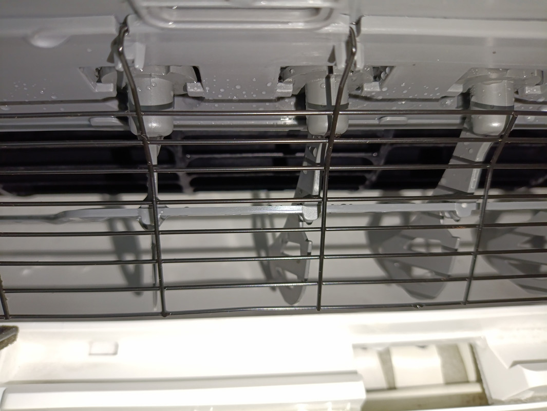

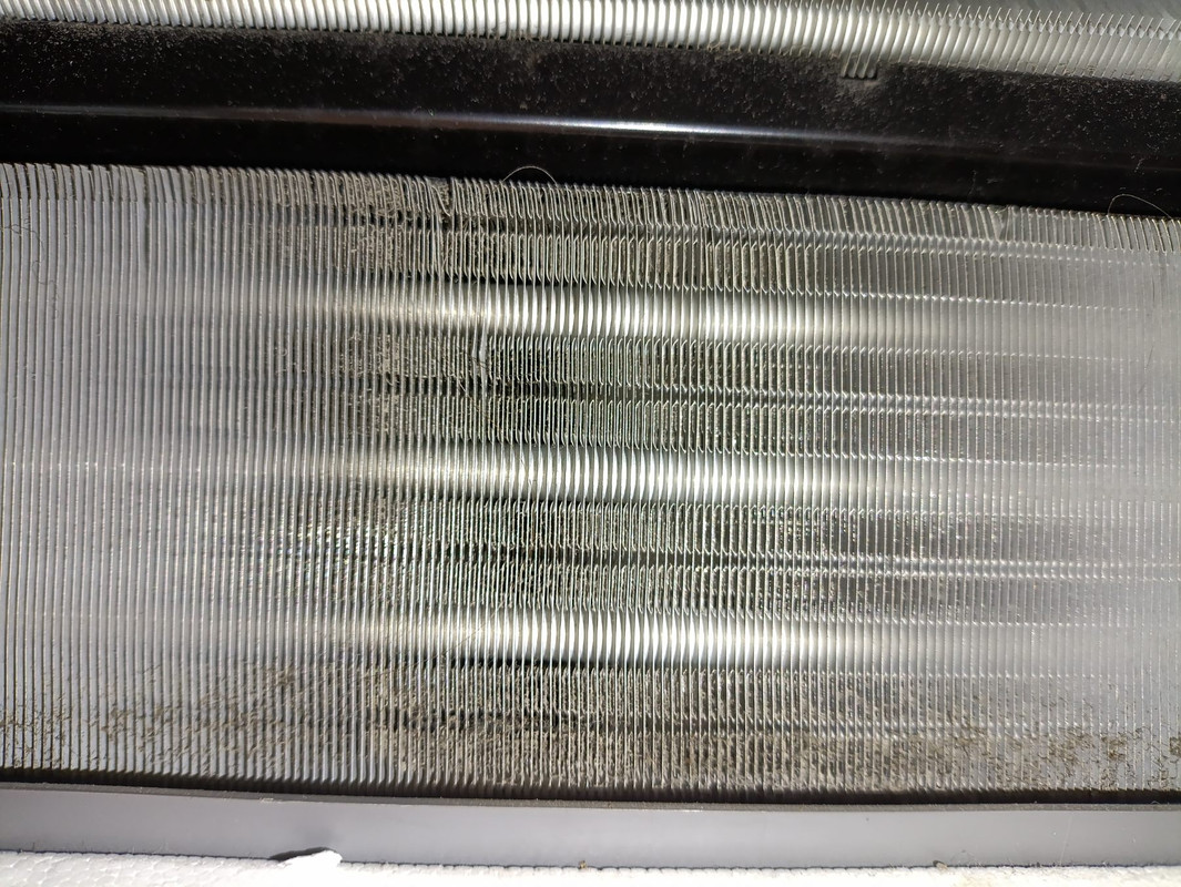

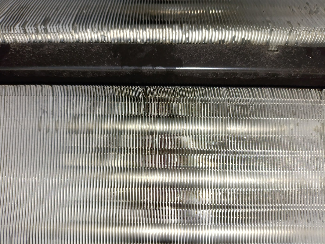

Λοιπόν, ημέρα σέρβις σήμερα. Τα κλιματιστικά έχουν μπει εδώ και 4-5 χρόνια τα μικρά ( carrier 9άρι και atxc25b)και εδώ και 2 1/2 χρόνια το asyg24kmta. Αρκετή βρώμα, έγινε ελεφαντάκι και στα τρία και απολύμανση.
Fujitsu πριν
Spoiler
και μετά
Spoiler
πάνω κάτω ίδια κατάσταση και τα μικρά με το daikin να είναι πιο καθαρό.

Εφόσον τα δουλεύεις και θέρμανση, κανονικά θέλουν 2 φορές το χρόνο συντήρηση αλλά αν τα κάνεις μία προτίμησε μετά το τέλος θερινής λειτουργίας.

Είχες αρκετή βρωμιά μπορώ να πω..στα έκανε λαμπικο..πόσο σου πήρε για το καθένα αν επιτρέπεται;
12 λεπτά πριν, Georpap1987 είπε
35

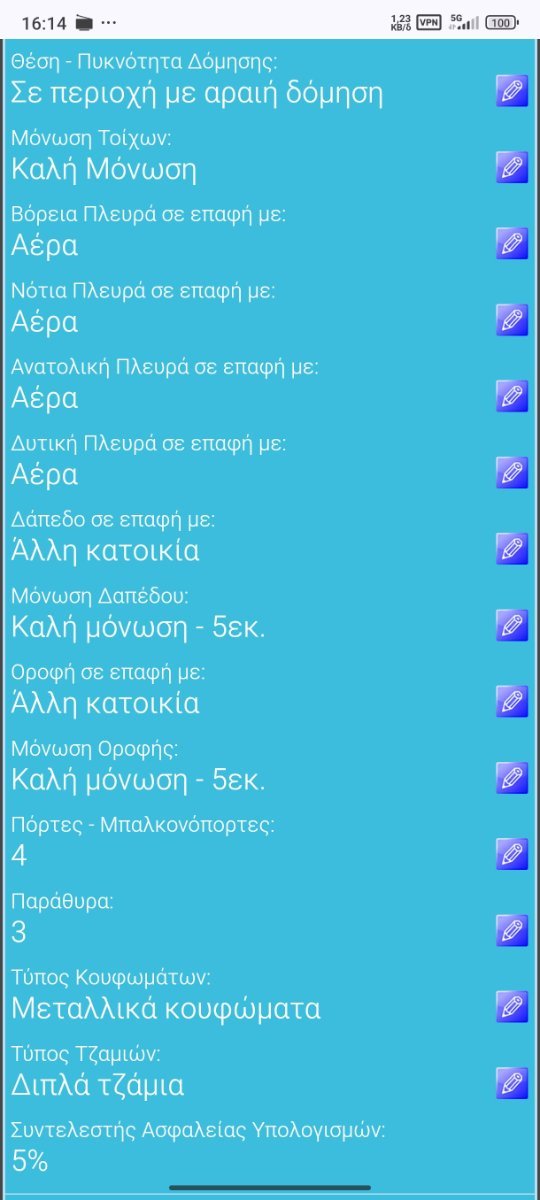

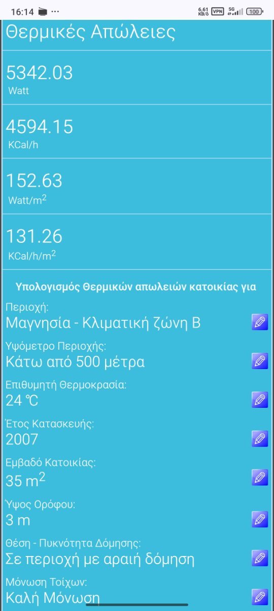

Καλησπέρα στην παρέα , είμαι στην αναζήτηση κλιματιστικού καθαρά για ψύξη
Μέσα από το ερωτηματολόγιο μου έβγαλε τα παρακάτω αποτελέσματα .
Τι προτείνετε ;
Κλείνω μαλλον για 18ρι .

Ξανατρεξτο με 18C.
Επίσης αποκλείεται να έχεις τόσο πολλά εξωτερικά ανοίγματα στα 35τμ

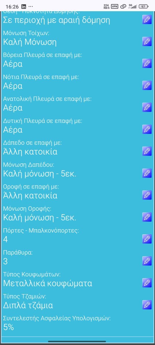

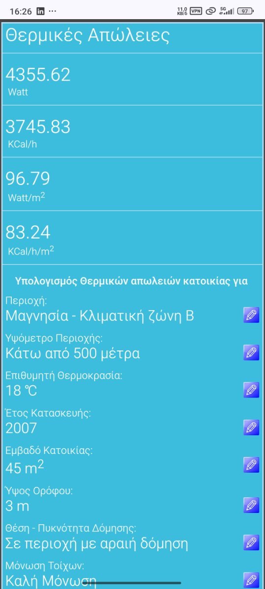

Το ξαναέκανα με τους υπόλοιπους χώρους που δεν είχα υπολογίσει αλλά έβαλα τα παράθυρα και με 18 βαθμούς κελσίου

Δεν παίζει να έχεις 4 μπαλκονόπορτες και 3 παράθυρα σε 45τμ. Έχεις όντως; Μόνο τα εξωτερικά πάντα.
3 μπαλκονόπορτες συν την εξωτερική πόρτα ,δύο παράθυρα στην σαλονοκουζινα και ένα στο μπάνιο
