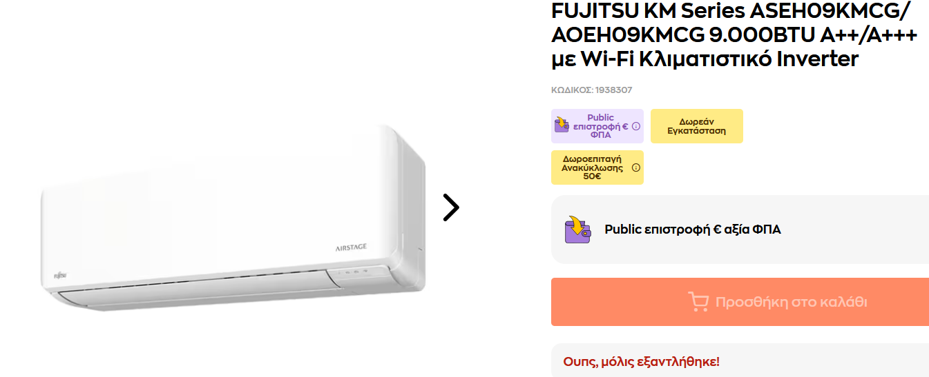

Pan_K Δημοσ. 19 Μαϊου Δημοσ. 19 Μαϊου Αναρωτιέμαι πόσοι από εδώ μέσα έπεσαν να το παραγγείλουν και εξαντλήθηκε κιόλας: Πάει το ASEH09KMCG...

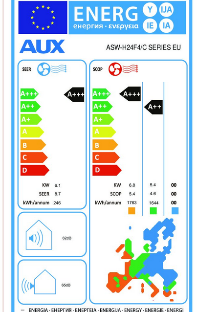

Pan_K Δημοσ. 19 Μαϊου Δημοσ. 19 Μαϊου 1 ώρα πριν, liakjim είπε Η ετήσια κατανάλωση βγαίνει με τύπο -> kwh/annum = pdesign (kw) * 1400 (hr) / scop Άρα οι ετήσιες καταναλώσεις είναι ουσιαστικά άχρηστες, διότι αν αποδίδει μία μονάδα τόσο μεγάλη ισχύ στην θερμή ζώνη και πηγαίνει σε διαρκή on/off, είναι αρκετά δύσκολο να δουλέψει τις ίδιες ώρες όπως μία μονάδα που αποδίδει πχ τα μισά και δουλεύει σταθερά χωρίς off. Κι όμως χρησιμοποιούμε τον ίδιον πολλαπλασιαστή και στις δύο (1400 ώρες). ΟΚ...
liakjim Δημοσ. 19 Μαϊου Δημοσ. 19 Μαϊου (επεξεργασμένο) 27 λεπτά πριν, Pan_K είπε Άρα οι ετήσιες καταναλώσεις είναι ουσιαστικά άχρηστες, διότι αν αποδίδει μία μονάδα τόσο μεγάλη ισχύ στην θερμή ζώνη και πηγαίνει σε διαρκή on/off, είναι αρκετά δύσκολο να δουλέψει τις ίδιες ώρες όπως μία μονάδα που αποδίδει πχ τα μισά και δουλεύει σταθερά χωρίς off. Κι όμως χρησιμοποιούμε τον ίδιον πολλαπλασιαστή και στις δύο (1400 ώρες). ΟΚ... Όχι ακριβώς μιας και ένα καλό μηχάνημα θα έχει χαμηλό pdesign βλέπε ως σύγκριση το aseg18kmte, οπότε η πράξη θα βγάλει λίγες ετήσιες KWh. Και το βλέπουμε και στην πράξη. Πχ αν έχεις ένα 9άρι με pdesign 2.6 και scop 5.9 (όπως το aux C series) και ένα άλλο όπως το yukai με 1.3KW και 5.4 scop , καλύτερα πάρε το 2ο και ας έχει χαμηλότερο scop μιας και το pdesign είναι χαμηλό. Αυτό βγάζει λιγότερες ετήσιες KWh και το βλέπουμε και στην πράξη μιας και το toshiba λογικά θα είναι οικονομικότερο ενώ θα πέφτει και πιο χαμηλά στα ελάχιστα watts πριν το off. Επεξ/σία 19 Μαϊου από liakjim 1
