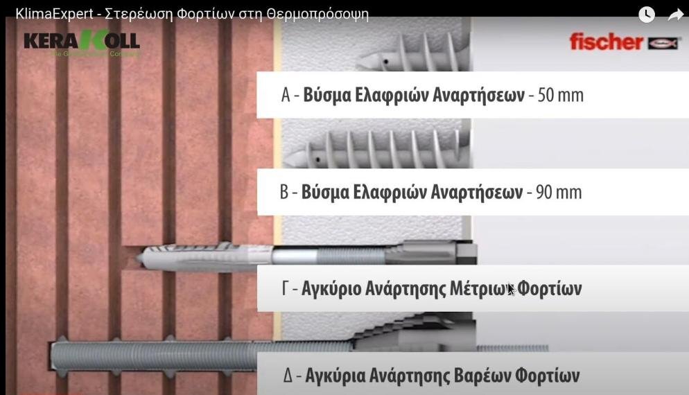

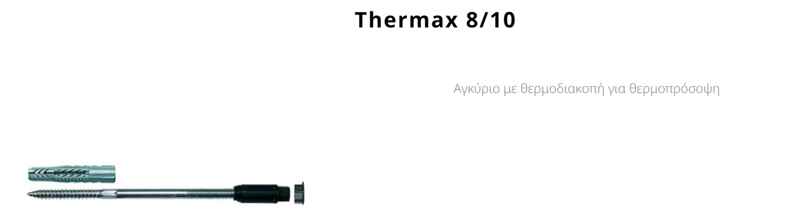

Καλημερα,μεσα στην εβδομαδα θα ερθουν να κανουν εγκατασταση το 9αρι,ο εξωτερικος τοιχος οπου θα μπει η εξωτερικη μοναδα εχει θερμομονωση γυρω στα 5εκ,επισης εχει κοντα σωληνες αεριου μιας και ο λεβητας αεριου ειναι πισω επισης.
Η γνωμη σας ειναι να παρω 4 βιδες(τις δειχνω στην φωτο) η να του πω να το περασει στο περβαζι της ταρατσας με ντιζα ταβανιου;
Αν υπαρχει αλλη καλυτερη λυση κ γνωριζει καποιος ας μου πει.
Ευχαριστω.

Με ντιζες ή βάση που πιάνει στο ταβάνι
1 ώρα πριν, akiskar123 είπε
Δες το Δ
Spoiler
δες τι αποστάσεις επιτρέπονται από το αέριο

Δες το Δ
Δεν γνωριζω τι ειναι αυτο που αναφερεις

18 ώρες πριν, hp8 είπε
Αν άνοιγες  το σποιλλερ θα εβλεπες το Δ
8 ώρες πριν, akiskar123 είπε
