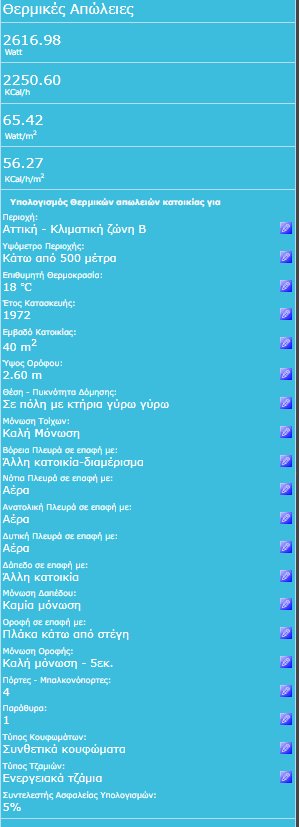

Καλησπέρα σας. Ειμαι σε αναζητηση για ενα κλιματιστικο για το σπιτι. Κατα προτιμηση σε μαυρο χρωμα. Αν παλι ειναι κατι που να αξιζει σε λευκο τοτε ισως το δω και αυτο. Κοιταξα για το Inventor το DARK καθως και το Toyotomi το ERAI. Δεν εχω ιδεα απο μαρκες εγγυησεις αξιοπιστια BTU κτλ. 24αρι κοιταω γιατι το μεγαλο μικρο γινεται; Ισως και να μην ειναι σωστη η σκεψη μου. Η χρηση θα ειναι αναμεικτη. Κατα τον χειμωνα χρησιμοποιω σαν βασικη θερμανση ενεργειακο τζακι νερου συνδεμενο με τα καλοριφερ. Τα πρωινα απο τις 8 εως τις 6 το απογευμα λειπω απο το σπιτι οποτε θελω κατι να ζεσταινει τον χωρο αμεσα μεχρι να δωσει το τζακι ή και να κραταει μια σταθερη θερμοκρασια στο σπιτι. Το σπιτι αποτελειται απο εναν ενιαιο χωρο σαλοκουζινα 35τμ και 2 υπνοδωματια των 13τμ. Υψος ολων τον δωματιων 2.80μ. Θελω με ανοιχτες τις πορτεςνα μπορει να πιασει ψυξη και θερμανση στα δωματια ωστε να μην βαλω στο καθενα. Θεωρω ειναι μικροι χωροι. Στο μελλον θα μπει και αλλη πηγη θερμανσης με αντλια θερμοτητας. Η καταναλωση δεν με ενδιαφερει και τοσο καθως υπαρχει 10αρι ΦΒ αλλα καλο θα ηταν αμα γλυτωναμε και καμια kwh.

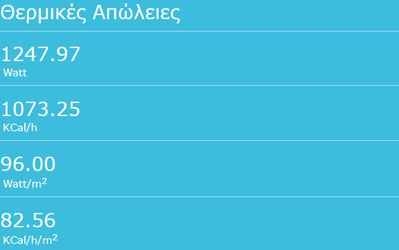

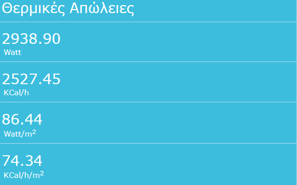

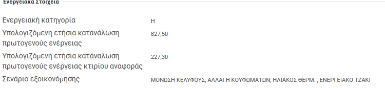

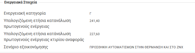

Παραθετω απο κατω το αποτελεσμα απο τον υπολογισμο. Η εικονα με τις 2938 θερμιδες αφορα τη σαλοκουζινα και η αλλη φωτογραφια το δωματιο. Αρα παει χ2 εφοσον τα δωματια ειναι 2 και ιδια; επισης παραθετω και το ΠΕΑ απο τον μηχανικο το πρωτο και το δευτερο απο το εξοικονομω. Αν χρειαστει κανω και μια κατοψη του χωρου. Σας ευχαριστω πολυ!
