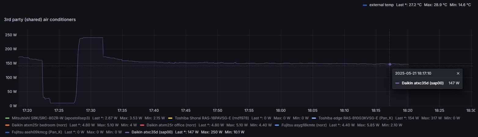

Στο grafana της υπογραφής μου προσθέσαμε με τη βοήθεια του @sap00 ένα daikin atxc35d! Ευχαριστούμε!
Εργαλείο! Κάποια στιγμή θα βάλουμε κ το δικό μο.

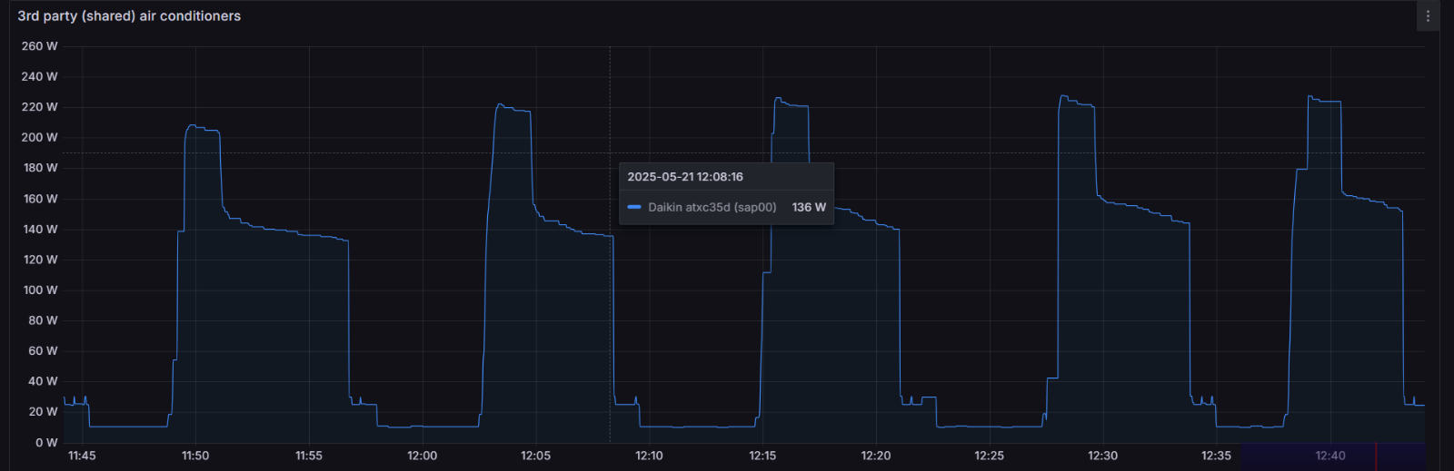

Βλέποντας μέχρι τώρα τα 9άρια daikin sensira με tapo, να σταθεροποιούνται στα 170-180w, ένιωσα ευχάριστη έκπληξη που το αντίστοιχο 12άρι atxc35d, μπορεί και κάτω από 150w ! Με τη βοήθεια του liakjim, του sonoff και του Grafana. (εξωτ. 27,5 - εσωτ. 22,0 βαθμοί)

1 ώρα πριν, sap00 είπε

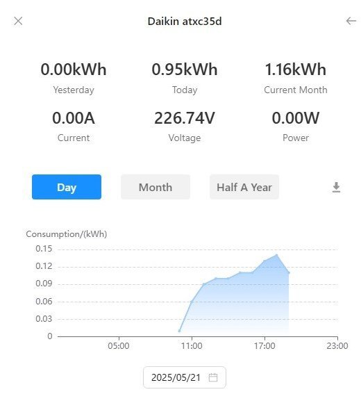

Ποιο sonoff χρησιμοποιεις και τι πληροφοριες παιρνεις; Energy meter και μονο καταναλωση;

Σε ψύξη λογικά θα πρέπει να δεις κοντά στα 105-110W
25 λεπτά πριν, kaklikos είπε
το sonoff pow elite powr320d. Βλέπω στιγμιαία κατανάλωση και συνολική ωριαία, ημερήσια ή μηνιαία. Όχι όμως το ωραίο διάγραμμα του grafana. Δεν το έψαξα ακόμα διεξοδικά....
