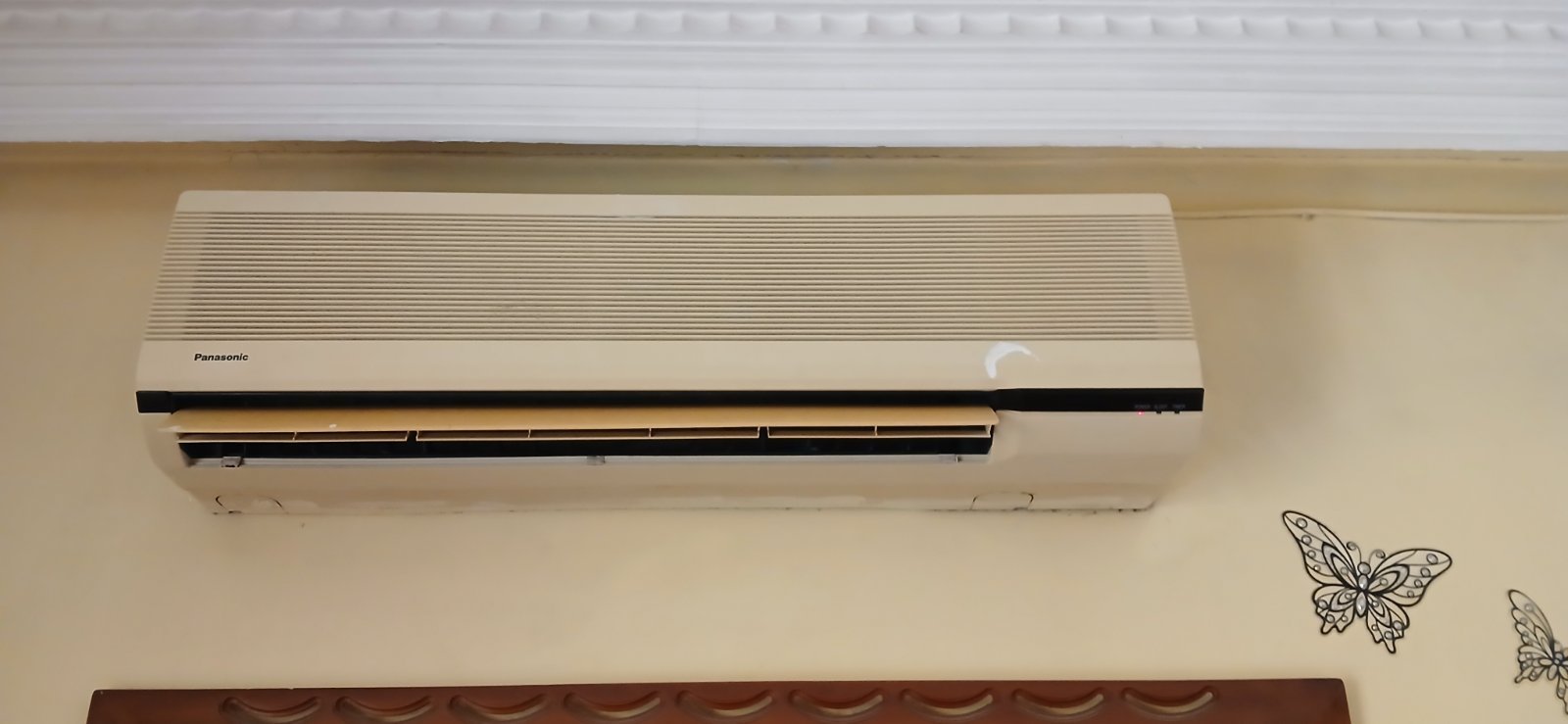

Panasonic 18,000.
Δουλεύει από το 2002.
2002 - σήμερα στην ψύξη.
2011 - σήμερα και θέρμανση, αποκλειστικά.
Δουλεύει περίπου 8-10 ώρες τη μέρα.
Καίει περίπου 2,5 kWh/h, αν και προφανώς κάνει on/off.
Κανένα επιχείρημα να πείσω τη μάνα μου να το αλλάξει; 🤣
Δουλεύει άψογα και λέει ότι το λυπάται.
