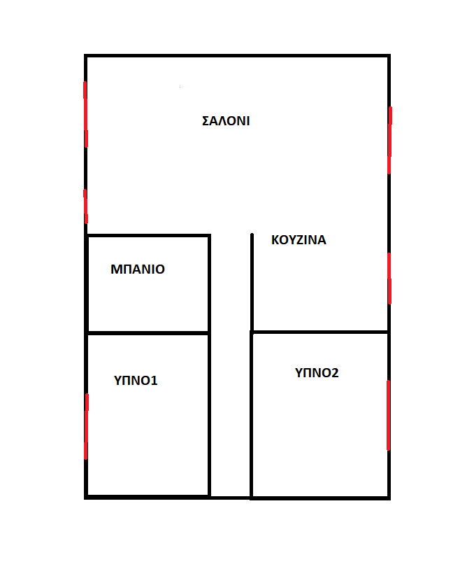

Θα το τρέξω για 18 βαθμούς και μια κάτοψη στο περίπου.
Είναι ελεύθερο από ολες τις πάντες. και απο πάνω ταράτσα. Όσες φορές εχω πάει καλοκαίρι βράζει.
Υπερβολή το 24αρι λές? Με σκεπτικό αν ανοιξει αυτό να πιάνει σάλονι και κουζίνα και μέσω του διαδρομου με ανοιχτές πόρτες ίσως δώσει ενα boost.
Τι νούμερο βγάζει το σαλόνι μαζί με την κουζίνα; Όχι μόνο σαν τετραφωνικά αλλά και σαν αριθμό ανοιγμάτων (4 βλέπω; ) αλλά και τους τοίχους (οι εσωτερικοί να είναι '"επαφή με άλλη κατοικία" ) .

Γύρω στα 45 τετραγωνικά είναι ο χώρος της σαλονοκουζινας.
2 συρόμενες μπαλκονόπορτες με δίπλα τζάμια.
Μια ξύλινη πόρτα εισόδου
Μια αλουμηνιου πόρτα κουζίνας με μόνο τζαμί και ένα παράθυρο στην κουζίνα . Δεν θυμάμαι μόνο η διπλό .

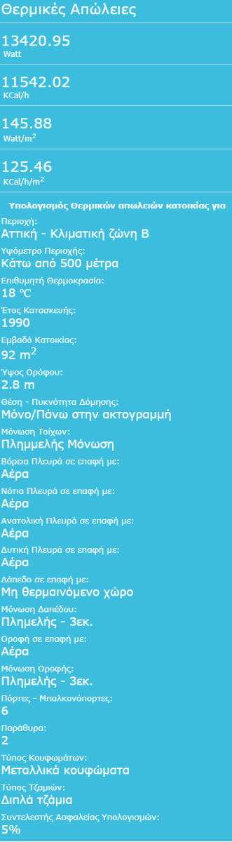

Να τι μου εβγαλε
Screenshot_2025-05-22-16-41-27-38_40deb401b9ffe8e1df2f1cc5ba480b12.jpg.38be0ea2669ff31064d26cad6f110f71.jpg

Ναι , 100% 24άρι.
