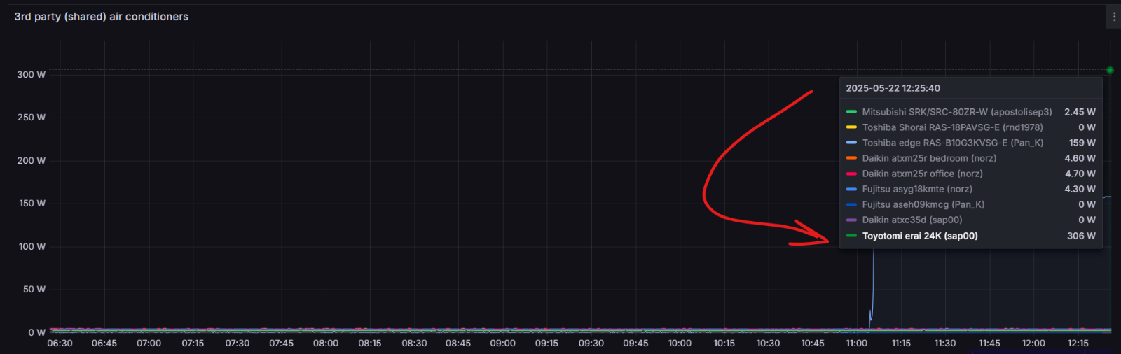

Αγαπητοί μου συμφορουμίτες, περνάμε μεγάλες στιγμές!
Χάρη στον @sap00 , στο grafana έχουμε πλέον και το πιο καινούργιο μοντέλο της toyotomi και μάλιστα σε 24άρι, το erai 24K!!! Φασόν gree . Επιτέλους θα δούμε τι κάνει σε ψύξη!
Θα ήθελα να μπορούσαμε να δούμε και erai18Κ, miracle III 24K και 18Κ. Θα είχαμε πλέον καλή εικόνα της αγοράς.
Να σου έδινα και εγώ το παλιό erai αλλά δεν ξέρω πως

2 hours ago, liakjim said:
Δεν νομίζω ότι χρειάζεται κάτι καλύτερο για ένα εξοχικό.
Για τα 12αρια σίγουρα όχι. Έτσι και αλλιώς είναι δοκιμασμένα τα TCL αυτά.
Για το μεγάλο, αν φύγουμε από το TCL θα πρέπει να πας σε κάποιο επώνυμο. Δεν ξέρω σε τι τιμή θα το βρεις , αλλά η βάση θα πρέπει να είναι το Mitsubishi heavy 71 ή το Fujitsu aseg24kmte οπότε σίγουρα θα πας ή θα ξεπεράσεις το μπάτζετ. Και δεν ξέρω αν θα το αποσβέσεις και ποτέ αν και η αλήθεια είναι ότι στερούμαστε feedback για το 24αρι TCL παρά μόνο ότι ένα Morris ( φασον TCL σούπερ basic σειρά) δούλευε μια χαρά σε ψύξη οπότε λες , του π@υστη, δεν θα πάει καλά και αυτό; Ως εκεί , ότι ξέρεις, ξέρω.
Ευχαριστώ
20 λεπτά πριν, tu-luba είπε
Έχεις sonoff μετρητή ή shelly gen2 ,3 ; Αν ναι γίνεται. Αν και νομίζω ότι δεν έχει νόημα να βάλουμε δύο 24άρια erai. Αλλά να μου πεις και γιατί όχι;
