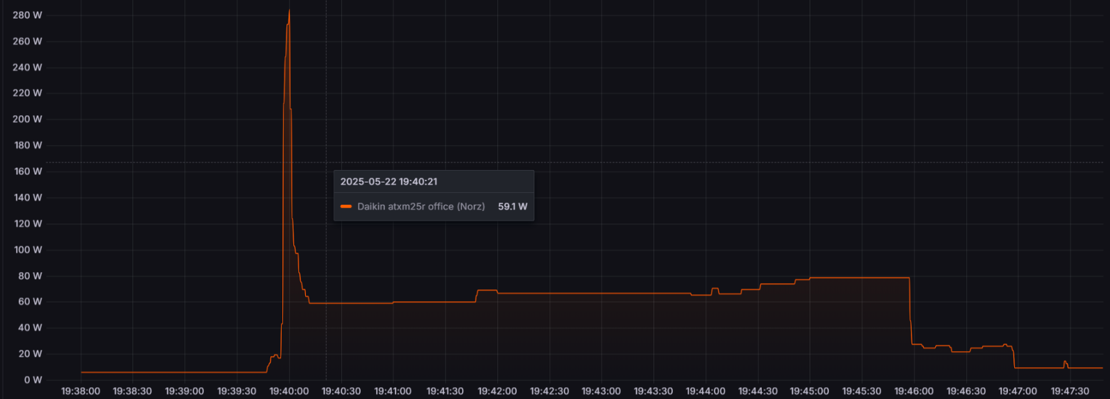

Πάντως το perfera δείχνει τα δόντια του στη ψύξη:
Ωωωω
