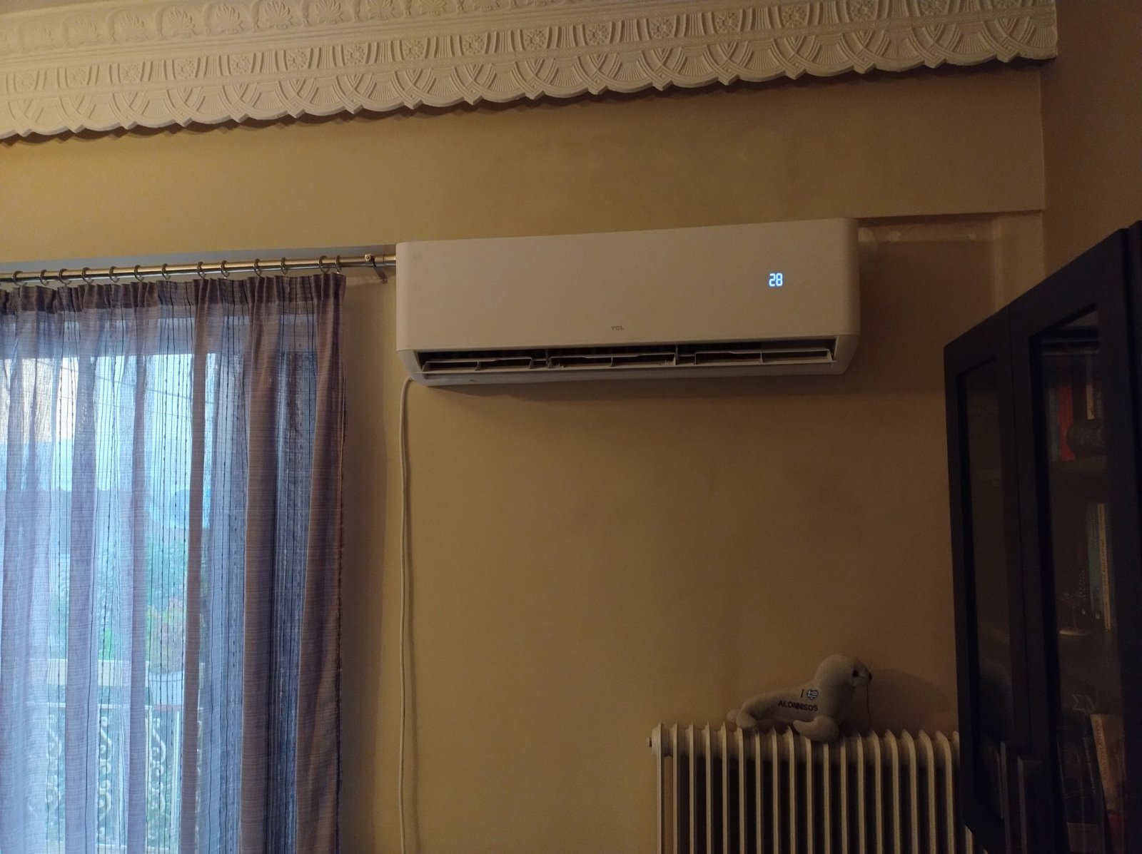

Update για το TCL Miracle III 18K της αδελφής μου.
Μπηκε tapo p110 και ξεκίνησε η μελέτη την περασμένη Παρασκευή. Μίλησα με την αδελφή μου και μου είπε ότι σεταρισμένο στους 28 βαθμούς και με ανεμιστήρα 4/5 καίει 1700 Watt.
Της είπα να το γυρίσει στο fan auto Και να το παρακολουθεί μέχρι να παώ απο εκεί. Σημειωτεόν ότι δεν το δούλευε όλη μέρα επειδή έλειπαν και το ξεκίνησε νωρίς το απογευμα στο σαλόνι. Από τις 5 μέχρι τις 7μιση που πήγα έκαιγε σταθερά 1750 watt.
Φτάνω στο σπίτι, και τι να δω; έχουν ανοιχτές τις ενδιάμεσες πόρτες απο το σαλόνι προς τα υπνοδωμάτια το χώλ και την κουζίνα!!! Καλά λέω με ένα 18αρι θέλετε να καλύψετε 70 τ.μ. ;;;
Κλείνω τις πόρτες και αφήνω μόνο σαλόνι και χωλ περίπου 30 τ.μ. Τσεκάρω την εγκατάσταση, ανεβαίνω και ταράτσα, υποδειγματική δουλειά, σωστές καμπύλες και μέτρα, αντικραδασμικά  στις βάσεις, αθόρυβη η εξωτερικη μονάδα. Κατεβαίνω κάτω και στήνω θερμόμετρα: Θερμοκρασία χώρου 27 βαθμοί στα 3-4 μέτρα απο το κλίματιστικό. Θερμοκρασία εισερχόμενου αέρα στα φίλτρα 29-29,5. Εξερχόμενος αέρας στις περσίδες 13 βαθμοί. Εξωτερική θερμοκρασία 31,5. Θερμοκρασία στο ταβάνι 30 βαθμοί (είπαμε αμόνωτη ταράτσα απο πάνω). Στα 20 λεπτά με κλειστές τις πόρτες και ανεμιστήρα auto, έπεσε η κατανάλωση και σταθεροποιήθηκε απο τα 1750 σε 790 Watt. Όχι και πολύ χαμηλά, αλλά δεδομένων των συνθηκών χωρίς μονωση όλη η πουλακτοικία, μια χαρά το βρίσκω.
Αν η εσωτερική μονάδα δεν έχει 30-40cm από το ταβάνι δύσκολα θα ρίξει στροφές αφού έχει φορτίο.

1 ώρα πριν, Klausx είπε
έχει αρκετό αέρα αλλά είναι δίπλα σε τζαμαρία, επιλογή λάθος της αδελφής μου, αντί να μπει πάνω απο το σύνθετο στα δεξιά όπως φαίνεται στη φωτό.
3 λεπτά πριν, Vaguras είπε
Να σου πω.  Το κούφωμα είναι επάλληλο/συρώμενο; Έτσι μου φαίνεται. Αν ναι, δείτε αν έχει κλείσει η τρύπα των σωληνώσεων στον εσωτερικό τοίχο του σπιτιού. Αν όχι μπορεί να του φέρνει ζεστό αέρα και να διαβάζει παραπάνω. Βλέπε εδώ. Έχει συμβεί και σε άλλα μέλη όπως πρόσφατα εδώ.
