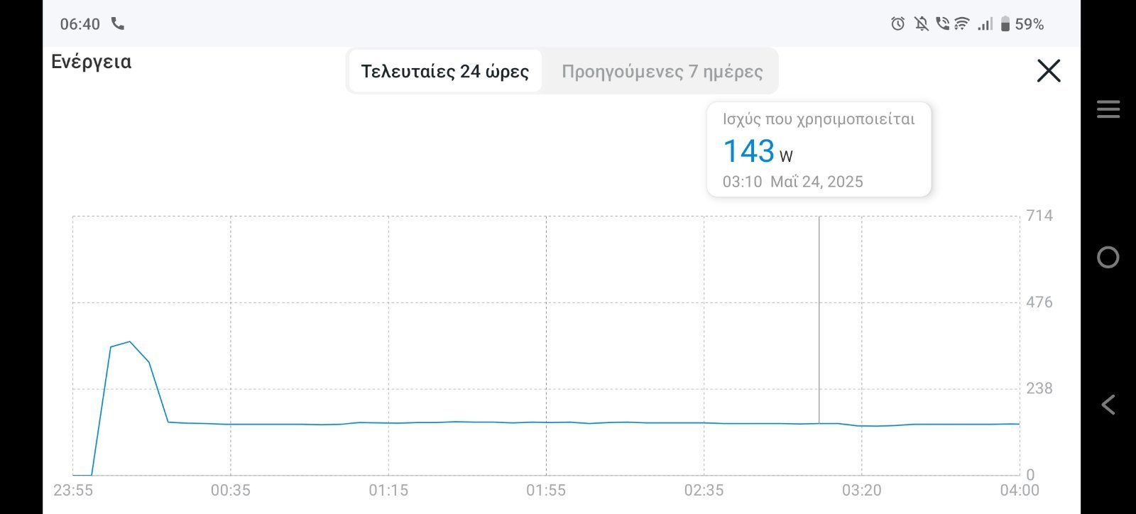

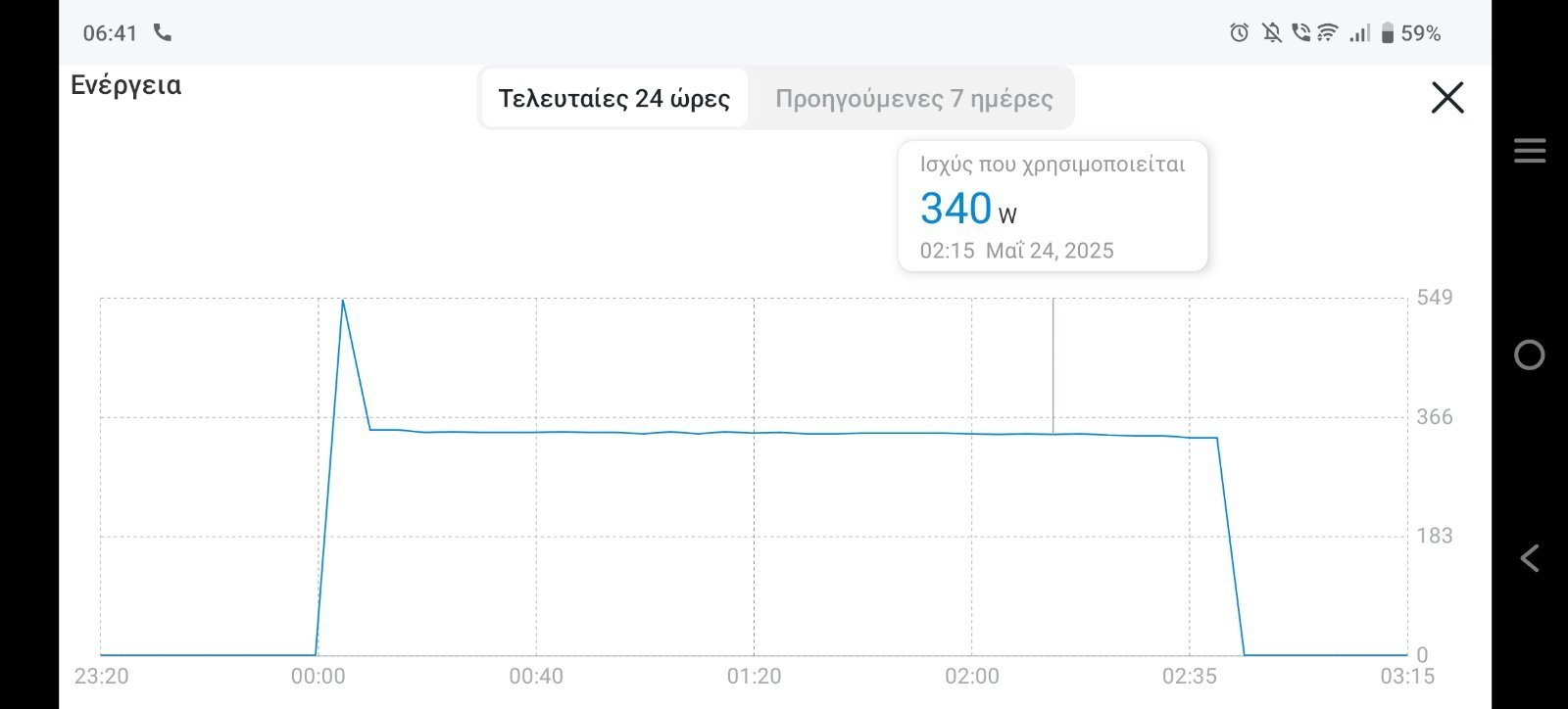

ΕΠΕΙΔΗ ΕΧΑΣΕ Ο ΘΡΥΛΟΣ ΚΙ ΕΧΩ ΝΕΎΡΑ:
Βαζω ταυτόχρονα το ATXC35D και το Hiro σε λειτουργία αφυγρανσης να δω τι ψάρια πιάνουν. Θα σας ταράξω στο διάγραμμα.
Ο Χοίρος όλο το βράδυ δεν είπε να πέσει κάτω απ' τα 340W σε dry. Θυμίζω, σε δωμάτιο 11 τμ.
Επεξ/σία από uncle_nontas
  • Haha 2

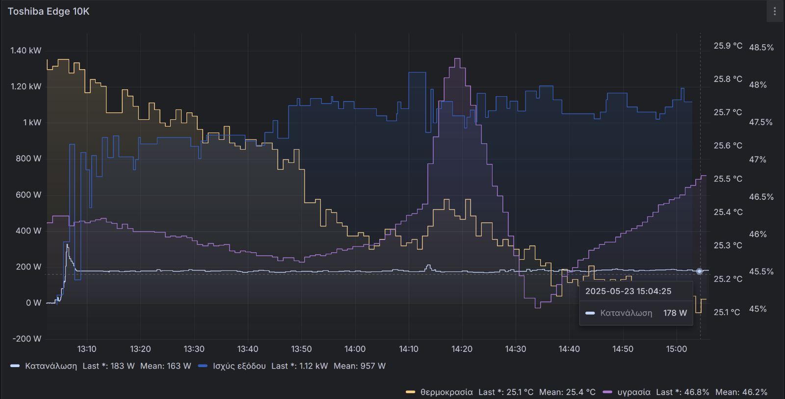

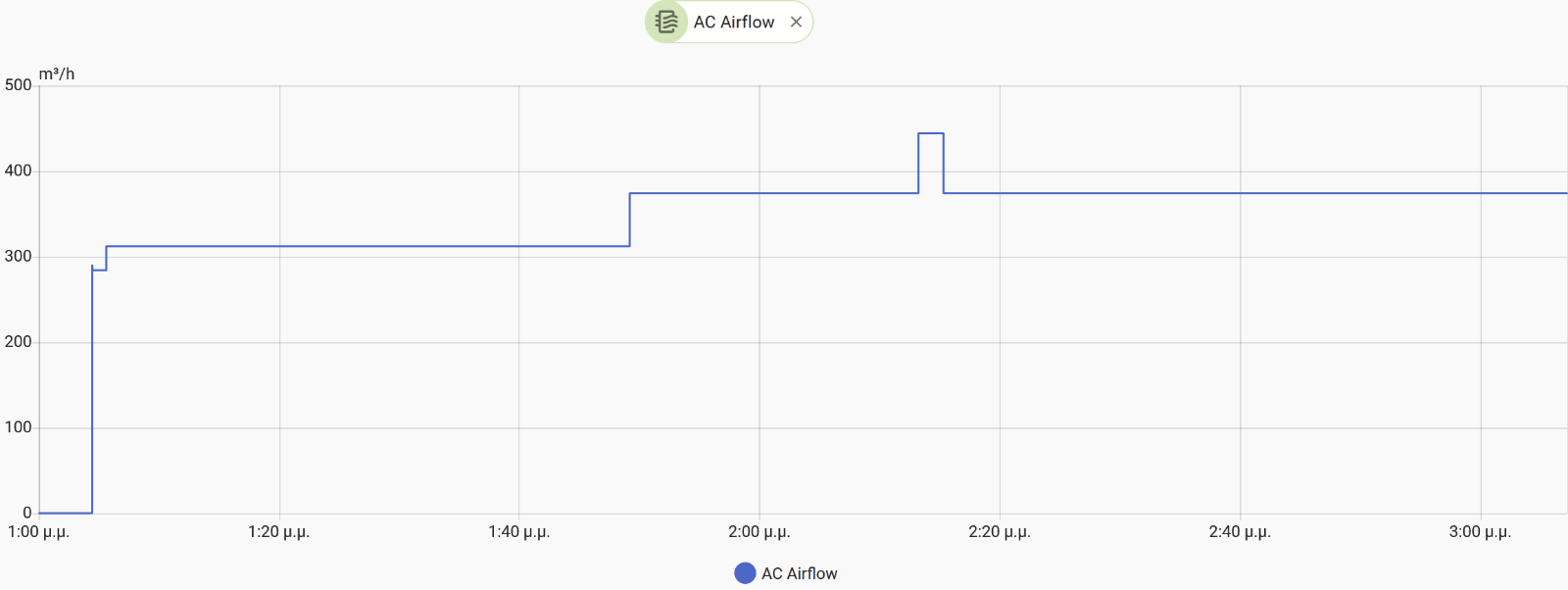

Πρέπει κανείς να καλωδιώσει τόσο πολύ ένα κλιματιστικό για να βρει τις ιδανικές συνθήκες λειτουργίας; Και δεν μιλάμε για μικρές, αλλά για χαώδεις διαφορές, μόνο με την αύξηση του ανεμιστήρα κατά λίγα m3/h. Δείτε εδώ τι γίνεται με το Toshiba Edge 10K:
Βήμα 1: ζήτηση 25, ανεμιστήρας low (312m3/h). Θερμοκρασία 25,8->25,5, Υγρασία 46,3 -> 45,7 EER 5,4
Βήμα 2: ζήτηση 25, ανεμιστήρας medium low (374m3/h). Θερμοκρασία 25,5->25,3, Υγρασία 45,7 -> 46,1 EER 5,8
Βήμα 3: ζήτηση 25, ανεμιστήρας medium (444m3/h). Θερμοκρασία 25,3->25,4 (αύξηση), Υγρασία 46,1 -> 48,4 (τρελή και απότομη αύξηση) EER 5,8
Βήμα 4: ζήτηση 25, ανεμιστήρας medium low(374m3/h). Θερμοκρασία 25,4->25,1, Υγρασία 48,4 -> 46,2 (γρήγορη επαναφορά) EER 6,1 (αύξηση).
Δείτε και τα γραφήματα:
Δηλαδή για σήμερα προκύπτει ότι είναι πιο αποδοτική η λειτουργία στην ταχύτητα medium low. Αν τολμήσω να αυξήσω λίγο την παροχή θα έχω αύξηση της υγρασίας και της θερμοκρασίας, ενώ αν μειώσω την παροχή κατά μία κλίμακα θα έχω μείωση της απόδοσης κατά 13% (EER από 6,1 σε 5,4 περίπου). Θα έπρεπε να είναι πιο απλά τα πράγματα. Ίσως συσκευές με καλό AI όπως το Perfera να το λύνουν αυτό το πρόβλημα, αν και αμφιβάλλω. Τι λέτε;
ΥΓ. Σημαντική παρατήρηση: Δείτε την γραμμή κατανάλωσης που όλη την ώρα ήταν κολλημένη στα 175 watt σταθερά. Οπότε μία γραμμή κατανάλωσης από μόνη της δεν λέει ΤΙΠΟΤΕ. Μόνο ότι μπορεί να ινβερτάρει η μονάδα σε κάποια watt, χωρίς όμως να μας δίνει σημαντικές πληροφορίες για το τι γίνεται στο δωμάτιο, ούτε φυσικά για την απόδοση. Οπότε θα είμαι πολύ επιφυλακτικός πλέον μετά από αυτό, να επιχαίρω ή να μην επιχαίρω όταν ένα κλιματιστικό διατηρεί μια συγκεκριμένη χαμηλή κατανάλωση.

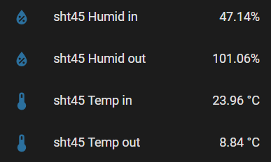

με την ευκαιρία και για όποιον ενδιαφέρεται, ο κώδικας για τον υπολογισμό της αφαίρεσης υγρασίας πάει έτσι:
Spoiler
     - name: Asyg24kmta_moisture_removal
       unique_id: "Asyg24kmta_moisture_removal"
       state_class: measurement
       unit_of_measurement: "kg/hr"
       device_class: weight
       state: >
         {% set Tin     = states('sensor.sht45_temp_in')      | float(0) %}
         {% set raw_in  = states('sensor.sht45_humid_in')     | float(0) %}
         {% set RHin    = (raw_in / 100) if raw_in <= 100 else 1.0 %}
         {% set Tout    = states('sensor.sht45_temp_out')     | float(0) %}
         {% set raw_out = states('sensor.sht45_humid_out')    | float(0) %}
         {% set RHout   = (raw_out / 100) if raw_out <= 100 else 1.0 %}
         {% set rho     = states('sensor.air_density')        | float(0) %}
         {% set q       = states('sensor.aircon_speed')       | float(0) %}
         {% set P_hPa   = states('sensor.bmp280_external_pressure') | float(1013.25) %}
         {% if Tin > 0 and Tout > 0 and rho > 0 and q > 0 %}
           {# Χρήση πραγματικής ατμοσφαιρικής πίεσης #}
           {% set P_atm = P_hPa * 100.0 %}
           {% set e = 2.718281828459045 %}
           {% set a = 17.625 %}
           {% set b = 243.04 %}
           {% set Pws_in  = 610.94 * (e ** (a * Tin  / (Tin  + b))) %}
           {% set Pws_out = 610.94 * (e ** (a * Tout / (Tout + b))) %}
           {% set w_in  = 0.622 * (RHin  * Pws_in ) / (P_atm - RHin  * Pws_in) %}
           {% set w_out = 0.622 * (RHout * Pws_out) / (P_atm - RHout * Pws_out) %}
           {% set moisture_diff = w_in - w_out %}
           {% set m_dot = rho * (q / 3600.0) %}
           {{ (m_dot * moisture_diff * 3600) | round(3) }}
         {% else %}
           0.0
         {% endif %}

Ναι, συμφωνώ. Άλλωστε στο σχόλιό μου καταλήγω ότι μια γραμμή κατανάλωσης από μόνη της δεν λέει τίποτε. Ας πούμε ακόμα και στο παράδειγμα του @uncle_nontas πιο πάνω, δεν είναι σίγουρο ότι το Daikin έκανε αφύγρανση σε τόσο χαμηλά watt, καθώς αμφιβάλλω ότι έπιασε το σημείο δρόσου. Το Hiro πιθανότατα το κατάφερε, αλλά μειώνοντας πιθανότατα πολύ την θερμοκρασία. Πρόσφατα έφερα το παράδειγμα του 18-ριού Inventor που με εσωτερική 21 βαθμούς, έριξε σημαντικά την υγρασία σε όλο το σπίτι 125τμ με μόλις 300w/h, ενώ οι αφυγραντήρες θα ήθελαν τον τετραπλάσιο χρόνο και την τετραπλάσια ενέργεια για το ίδιο αποτέλεσμα. Το υπερ-εργαλείο Fujitsu ASEH09KMCG δεν μπόρεσε να ρίξει την υγρασία σε τόσο χαμηλά watt που λειτουργούσε, και ας είχα μειώσει την ζητούμενη στους 18 βαθμούς.
