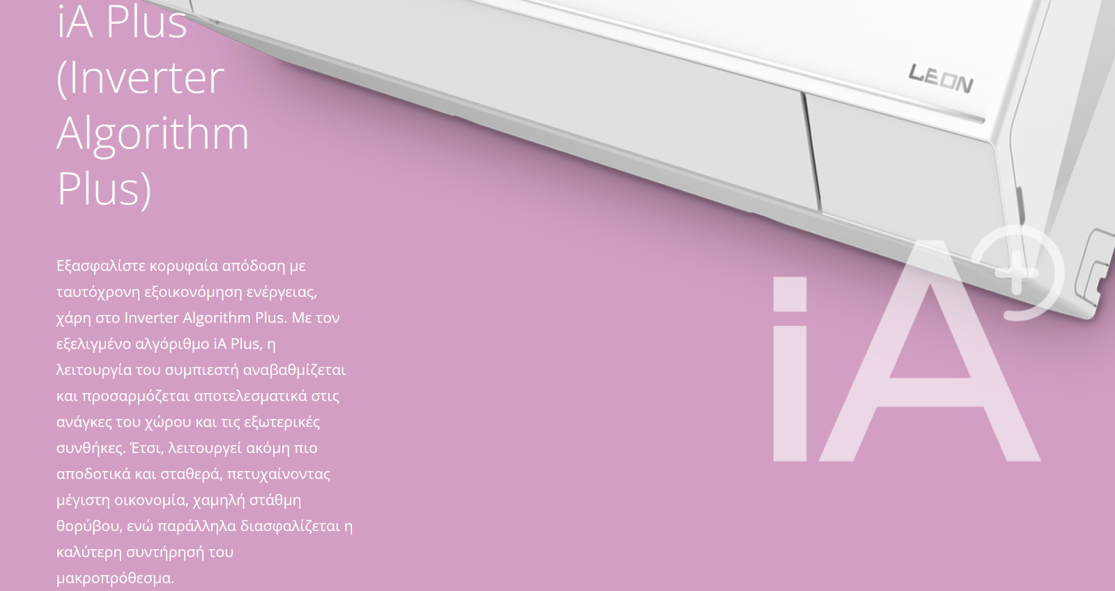

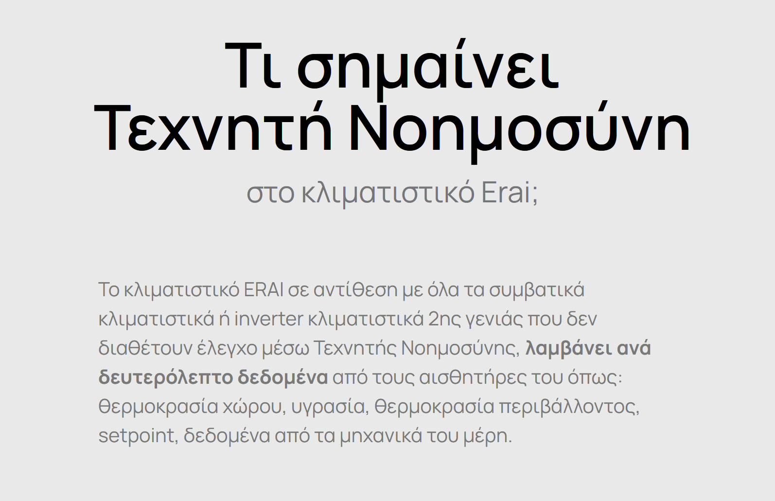

@liakjim ίσως θα πρέπει να ξανασκεφτούμε το ενδεχόμενο ο αισθητήρας υγρασίας που έδειχνε υπερκορεσμό να είχε σωστές ενδείξεις. Μήπως υπάρχει πρόβλημα στην παροχέτευση του υγρού από την εσωτερική μονάδα; Μήπως έχει κάπου πρόβλημα ή η κλίση στον σωλήνα αποχέτευσης δεν είναι σωστή; Στο δικό μου μηχάνημα η υγρασία του αισθητήρα εξόδου ανεβαίνει για 15 λεπτά στο 90% αφού κλείσει εντελώς στις 22:45 και μετά πέφτει σε φυσιολογικά επίπεδα:
10 ώρες πριν, amotida είπε
Πού βρήκες αυτές τις πληροφορίες και/ή ποιοι είναι οι λόγοι για τους οποίους το έγραψες αυτό;
Λάθος έκφραση όπως παρατηρεί και ο @liakjim. Είναι απλά ένας εξελιγμένος προγραμματισμός και παρασύρθηκα να το κάνω ΑΙ. Αλλά εδώ που τα λέμε, έναν εξελιγμένο προγραμματισμό εύκολα θα τον βαφτίσει μια εταιρία AI, ή iA όπως πχ το καινούριο μοντέλο Inventor LEON LHUV:
Spoiler
  Η Toyotomi βαφτίζει ΑΙ το να λαμβάνει η μονάδα δεδομένα από τους αισθητήρες της ανά δευτερόλεπτο:
Spoiler
Επεξ/σία από Pan_K
  • Απαντ. 13,8k
27 λεπτά πριν, Pan_K είπε
  Hide contents
  Reveal hidden contents
Σωστά, πρόκειται απλώς για εξελιγμένο προγραμματισμό, που «βαφτίζεται» AI για λόγους marketing. Στην πράξη, μιλάμε για rule-based logic, δηλαδή σταθερούς αλγόριθμους και πίνακες με συνδυασμούς παραμέτρων (θερμοκρασία, υγρασία, ταχύτητα ανεμιστήρα, ρυθμός μεταβολής κλπ.), βάσει των οποίων επιλέγεται η πιο κατάλληλη λειτουργία.
Δεν υπάρχει πραγματική “μάθηση” ή προσαρμογή με την πάροδο του χρόνου, όπως συμβαίνει σε ένα σύστημα machine learning ή σε ένα νευρωνικό δίκτυο. Δεν σημαίνει ότι δεν είναι «έξυπνο» ως σχεδιασμός, απλώς δεν είναι AI με την αυστηρή έννοια του όρου. Είναι αυτοματισμός, όχι τεχνητή νοημοσύνη.
Επεξ/σία από amotida

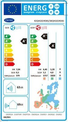

Ηρθε και η σειρά μου να εκμεταλευτώ τις γνώσεις και τις εμπειρίες σας.
Εχω διαβάσει αρκετές σελίδες αλλά ακόμη μου διαφευγουν πράγματα και εχω απορίες.
  1. Ανώτατο διαθέσιμο ποσό : 2500€ περιπου
  2. Νέα αγορά ή αντικατάσταση παλιού.  Αλλαγή 5ετίας επαρκούς, ακόμη και οταν είχα παλιες ξύλινες πορτες και μπαλκονοπορτες   κλιματιστικού 24000BTUs (αφορα Carrier 42QHB24D8SA Crystal II 24.000 BTU/h Κλιματιστικό Inverter το οποιο εχει eco μονο στην ψύξη και οχι στην θερμανση οπου φτανει μετρημένο με tapo περιπου στα 680w οταν πιασει θερμοκρασία...ευκολα πια μετά την θερμοπρόσοψη)
  3. Επίσης αλλαγή ενος παλιου 15ετίας Carrier XPower 9000btu που φτάνει στα 270w στο eco στην ψύξη και
  4. και προσθηκη επιπλέον 2 νεων κλιματιστικών λογικα των 9000btu για τα αλλα 2 δωμάτια
  5. Επιθυμητό κατάστημα ή τύπος καταστήματος (πχ μεγάλη αλυσίδα που συνήθως έχουν αυξημένες τιμές αλλά έχουν ευκολίες πχ τρόπος πληρωμής με δόσεις, ανακύκλωση παλιού κλιματιστικού , δωρεάν εγκατάσταση κτλ): Αδιάφορο
  6. Χρήση κλιματιστικού  50% ψύξη / 50% θέρμανση
  7. Σχεδόν Αποκλειστική πηγή ψύξης και θέρμανσης
  8. Ύπαρξη λειτουργικού λέβητα πετρελαίου αλλά με μονοσωλήνιο σύστημα που πηγαίνει και στον πανω όροφο μεγαλύτερης κατοικίας με δηλωμένη αρνηση να συμμετέχουν στα εξοδα πετρελαίου...και αυτό με προβληματίζει....
  9. Ενιαίος χώρος 65τμ σαλόνι-τραπεζαρία-κουζίνα.
  10. 3 δωμάτια περιπου 13-14τμ το καθένα για τα μικρότερα
  11. Τοποθεσία Υπερυψωμένο Ισόγειο στο Πέραμα Πειραιώς πλησίον θαλάσσης 200 μέτρα , χαμηλό υψόμετρο, νοτιος προσανατολισμός,, η εξωτερική μονάδα του Carrier 24000btu είναι εκτεθειμένη στον νοτο ενώ των μικρών θα είναι στο βορρά.
  12. Απαραίτητα, επιθυμητά και αδιάφορα features πχ wifi, ιονιστής,  μεγάλη εγγύηση, αθόρυβο κτλ: Απαραίτητα μεγάλη εγγύηση, να έχει wifi και επιθυμητό να είναι αθόρυβα .
  13. Πληροφορίες περί μονώσεων, κουφώματα, ιδιαιτερότητες χώρου, προσανατολισμό, (πχ έντονη ηλιοφάνεια, ψηλοτάβανο, μαγαζί με ανοιχτές πόρτες κτλ): Υπάρχει θερμοπρόσοψη , νοτιος προσανατολισμός για τον μεγάλο ενιαιο χώρο και στο 1 δωμάτιο , κουφώματα PVC με διπλά τζάμια και argon και βόρειος για τα 2 δωμάτια με κουφωματα αλουμινίου με διπλά τζαμια αλλά χωρίς θερμοδιακοπή (τα οποια θα αλλαχθουν και αυτά άμεσα).
  14. Στόχος μου η μεγαλύτερη δυνατή εξοικονόμηση ενεργειας.
  15. Βάζω υπολογισμο θερμικών απωλειων του μεγάλου χώρου και 1 δωματίου (πανω κάτω και τα 3 δωμάτια το ίδιο μου έβγαλαν) καθώς και το ενεργειακο ταμπελάκι (αν βοηθά κάπου) του μεγάλου Carrier.
Ελπίζω να τα εκανα σωστά και ευχαριστώ εκ των προτέρων

Έχεις πολύ λίγες απώλειες και ως εκ τούτου στα υπνοδωμάτια είναι απίθανο να μην έχεις φαινόμενα on/off. Οπότε θα πρότεινα ένα μοντέλο που κατεβαίνει χαμηλά σε watt (λιγότερες πιθανότητες για on/off), που κλείνει τον ανεμιστήρα στην ψύξη όταν σταματά ο συμπιεστής και που επιπλέον έχει 7 χρόνια εγγύηση: Fujitsu ASEH09KMCG περίπου 600 ευρώ το ένα https://www.bestprice.gr/item/2159669152/fujitsu-aseh09kmcgaoeh09kmcg-klimatistiko-inverter-9000-btu-aa-me-wi-fi.html.
Για τον μεγάλο χώρο θα σου πρότεινα ή ένα ASEH12KMCG ή ένα Toshiba Edge 13000BTU. Στο καθιστικό ίσως να υπερτερεί το Toshiba (επίσης 7 χρόνια εγγύηση): https://www.bestprice.gr/item/2158380351/toshiba-edge-ras-13j2avsg-eras-b13g3kvsg-e-klimatistiko-inverter-13000-btu-aa-me-wi-fi.html, γιατί έχεις μεγαλύτερη ελευθερία στις επιλογές του ανεμιστήρα, μιας και με τα Fujitsu υπάρχει πιθανότητα είτε να πέσεις αρκετά γρήγορα σε on/off είτε να έχεις κρύα ρεύματα στην θέρμανση και να μην μπορείς να κάνεις πολλά γι' αυτό.
