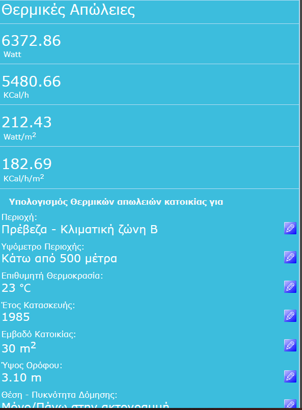

Καλησπέρα,
Στο χωριό υπάρχει ένα σαλόνι περίπου 30 τ.μ., όπου παλαιότερα, όταν ζούσαν οι γονείς μου, χρησιμοποιούσαν ένα  κλιματιστικό 12.000 BTU inverter, κυρίως για ψύξη και περιστασιακά για θέρμανση
Πλέον το σπίτι είναι κλειστό και πηγαίνω μόνο Χριστούγεννα, Πάσχα και καλοκαίρι. Έχω παρατηρήσει ότι τον χειμώνα το κλιματιστικό δεν καταφέρνει να ανεβάσει τη θερμοκρασία επαρκώς — χρειάζονται σχεδόν δύο ημέρες συνεχούς λειτουργίας για να ζεσταθούν τα δομικά στοιχεία του χώρου. Το πάτωμα είναι πολύ κρύο και φαίνεται να υπάρχουν σημαντικές απώλειες από εκεί.
Αντίθετα, το καλοκαίρι στην ψύξη δεν αντιμετωπίζω προβλήματα — το υπάρχον μηχάνημα επαρκεί.
Σκέφτομαι να μετακινήσω το υπάρχον 12000 σε ένα μεγάλο υπνοδωμάτιο 20 τμ και να παρω ενα νεο στο σαλόνι
Έτρεξα την εφαρμογή υπολογισμού θερμικών απωλειών και μου υπολόγισε περίπου 5.500 Kcal/h (δηλαδή 22.000 BTU/h). Επειδή δεν υπάρχουν αρκετά 22άρια στο εμπόριο  , σκέφτομαι να πάω σε μονάδα 24.000 BTU.
Ωστόσο, με προβληματίζει μήπως για 30 τ.μ. ένα 24άρι είναι υπερβολικό, προκαλώντας προβλήματα υπερθέρμανσης και συμπεριφορές on-off με συνέπειες στην απόδοση και την άνεση.
Υπάρχει κάποιο μοντέλο 24.000 BTU που να κατεβαίνει πολύ χαμηλά , ώστε να αποφύγω τα παραπάνω προβλήματα;
Αν κάπου το σκεπτικό μου έχει λάθος, είμαι ανοιχτός σε προτάσεις και διορθώσεις.
Ευχαριστώ
Δείξε μας όλες τα δεδομένα που έβαλες στην εφαρμογή απωλειών.
