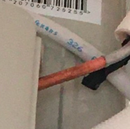

8 ώρες πριν, liakjim είπε
Στα Fujitsu έχει ρύθμιση από το τηλεκοντρόλ. Μήπως υπάρχει κάτι αντίστοιχο και για το Toshiba;
@Klausx ; τι λές;
Βλέπω μια στριγμωμένη εξωτερική μονάδα. Αμφιβάλλω αν υπάρχουν 3μ σωληνώσεων. Αποχέτευση της εξωτερικής δεν βλέπω. Η μέσα φαίνεται οκ.
Αν δούλεψε με κλειστές βάνες πέρασε καλό σοκ ο συμπιεστής αφού δεν κάηκε πάλι καλά...
Ενώ η βάση έχει περιθώριο για πιο μπροστά δεν το έκαναν και εκεί φαίνεται ότι απλά δεν τους ενδιαφέρει δεν είσαι πελάτης για αυτούς, ο κοτσος είναι ο πελάτης τους. Τα καλώδια χύμα κτλ.
7 ώρες πριν, liakjim είπε
Σε μια κλειστή ομάδα ψυκτικών στο facebook , κάποιος (δεν αναδημοσιεύω χωρίς άδεια) ανέβασε φωτογραφία από δωρεάν εγκατάσταση πλαισίου όπου του έβαλαν σωλήνα αλουμινίου με άκρες χαλκού. Για ψαχτείτε.
Δείχνω ένα μικρό crop για να καταλάβετε
Ωχ και το έβαλε και στο powerfull...αλήθεια δεν έχει κάποια προστασία από το να αποτρέψει τον συμπιεστή να πάρει μπροστά;
Όσο για το αλουμίνιο, άστα βράστα.
Σε Fujitsu του 2012 που ήθελα να κάνω δοκιμή πλακέτας χωρίς σωλήνες είχε προστασία, απλά μιλάμε για αυτοματισμό γιατί πρέπει να ελέγχει μόνο στην εκκίνηση και όχι αργότερα για να μπορείς να μαζέψεις το ψυκτικό υγρό για απεγκατάσταση κτλ. Μπορεί να το βάζουν ακόμα δεν έχω δει κάτι στο manual. Αν είδε τον ανεμιστήρα να γυρνάει έξω σημαίνει ότι είχε πάρει και ο συμπιεστής.
