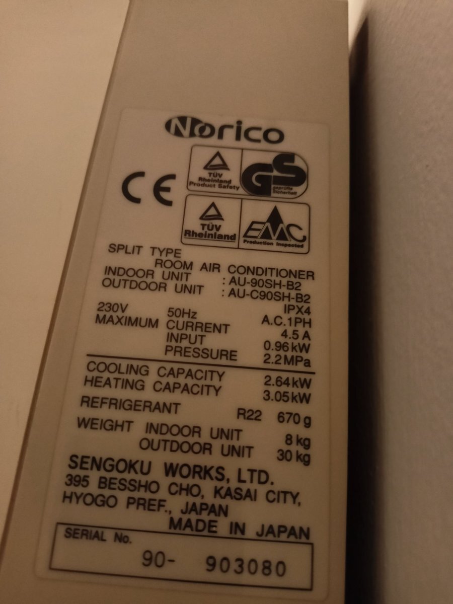

Εχετε να προτεινετε καποιο οικονομικο (σε κοστος αγορας, εγκαταστασης και χρησης) 9αρι για υπνοδωματιο 11-12 τμ.?
Χρηση ψυξη Ιουνιο-μεσα Σεπτεμβρη αν εχει οπως φετος 37αρια+ σερι για τουλαχιστον 6-8 ωρες τη μερα και θερμανση το χειμωνα απο τελη Δεκεμβρη μεχρι Μαρτη για ζητουμενη 22 και λειτουργια διακοπτομενη ενα 8ωρο το πολυ τη μερα.
Θα αντικαταστησει ενα 20-25 ετων ινβερτερ 9αρι το οποιο στο ινβερταρισμα παιζει καπου 500-600 watt και στο peak οταν ξεκιναει και προσπαθει να πετυχει θερμοκρασια παιζει 870-890, οταν η ζητουμενη ειναι 26 και η εξωτερικη 38-42. Στο ινβερταρτισμα του μετρημενα δεν παει παρακατω απο 500.
Ευχαριστω
1 ώρα πριν, hp8 είπε
παλιάς τεχνολογίας 20ετιας
ναι το καταλαβα οτι ειναι αρχαιο το θεμα ειναι αν αξιζει η αλλαγη στα δικα μου
