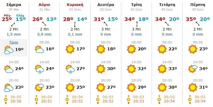

Άνθρακας ο θησαυρός.
Με το που βγήκε ο τραμπ σταμάτησε το HAARP και πάμε καλά κλιματικά. :lol:
Δείχνει να ζεσταίνει Πέμπτη - Παρασκευή στην Αθήνα με 32-33 βαθμούς και από ΣΚ πάλι πτώση στα 29-30.
Δηλαδή, μπρος στον περσινό όλεθρο που ξεκίνησε 20 Μαΐου και πήγε ως 20 Αυγούστου, φέτος έχουμε ήδη ξεκλέψει ένα 20ημερο με βάση τις τωρινές προγνώσεις.
Τέσπα, επειδή δεν είναι καιρικό το θέμα, ελπίζω ειλικρινά παιδιά να μας μείνουν αχρείαστα τα A/C φέτος, ή ολίγως χρησιμοποιημένα. Μακάρι καλοκαίρι όπως τα παλιά, με 3-4 ώρες έρκον τις ζεστές μέρες, και ας το αφήσουμε εκεί.
