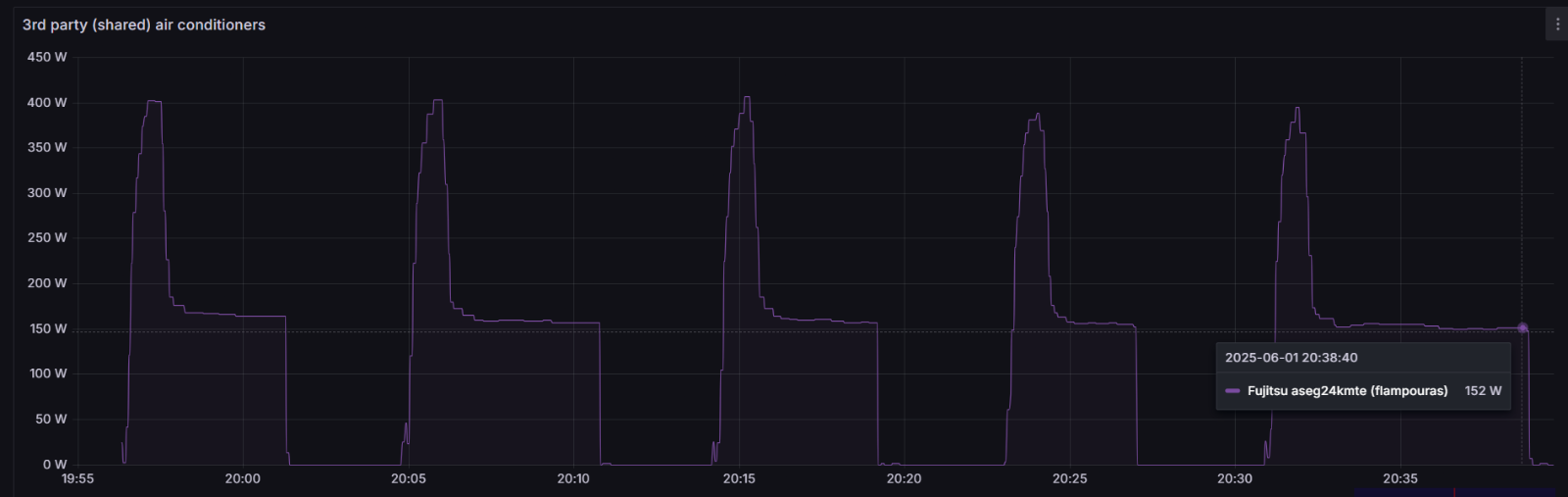

liakjim Δημοσ. 1 Ιουνίου Δημοσ. 1 Ιουνίου Βλέπω από το διάγραμμα του aseg24kmte του @flampouras ότι όντως σταματάει τον ανεμιστήρα του στο off. Σημαντικό. 1
verlemakos Δημοσ. 1 Ιουνίου Δημοσ. 1 Ιουνίου 11 ώρες πριν, Pan_K είπε Μέχρι τώρα το έχω δουλέψει σε παρεμφερείς συνθήκες, αλλά το δωμάτιο είναι 10τμ μόνο, οπότε αυτό μπορεί να παίζει τον ρόλο του. Αν συγκρίνω με το Morris πάντως, πραγματικά δεν βλέπω το Miracle III να υπερτερεί σε συμπεριφορά στην ψύξη. Θα το ερευνήσω πάντως λεπτομερώς από Δευτέρα. Αν θυμάμαι καλά είχε αναφερθεί ότι σε αρκετά μοντέλα κινέζικα μπορούν να γίνουν επιπλέον ρυθμίσεις για να πέσει ακόμη πιο χαμηλά η ελάχιστη κατανάλωση. Αυτό ισχύει και για το miracle 3 ? Αν ναι, είμαι περίεργος να το δοκιμάσω. 12 λεπτά πριν, liakjim είπε Βλέπω από το διάγραμμα του aseg24kmte του @flampouras ότι όντως σταματάει τον ανεμιστήρα του στο off. Σημαντικό. Εννοείς ότι δεν επιστρέφει την υγρασία στον εσωτερικό χώρο? Αυτό συμβαίνει και με την σειρά kmcg?
liakjim Δημοσ. 1 Ιουνίου Δημοσ. 1 Ιουνίου 21 λεπτά πριν, verlemakos είπε Εννοείς ότι δεν επιστρέφει την υγρασία στον εσωτερικό χώρο? Αυτό συμβαίνει και με την σειρά kmcg? Ναι και ναι. 1

flampouras Δημοσ. 2 Ιουνίου Δημοσ. 2 Ιουνίου 11 ώρες πριν, liakjim είπε Βλέπω από το διάγραμμα του aseg24kmte του @flampouras ότι όντως σταματάει τον ανεμιστήρα του στο off. Σημαντικό. Σωστά. Και υπάρχει και η επιλογή να το απενεργοποιήσεις αν το επιθυμείς. Πόσα είπαμε ελάχιστα έχει το aseg24kmte;
