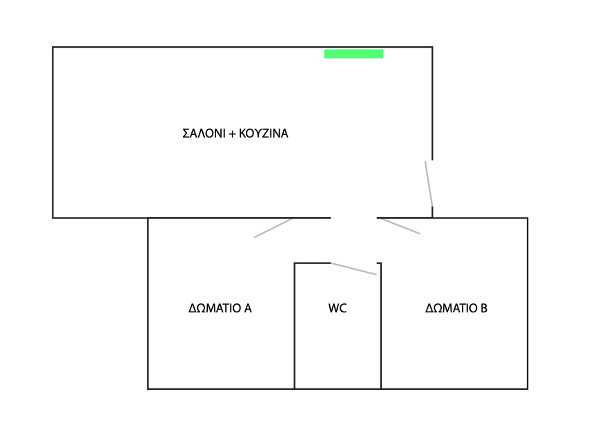

zoranb Δημοσ. 2 Ιουνίου Δημοσ. 2 Ιουνίου (επεξεργασμένο) 7 minutes ago, liakjim said: Στα πόσα Btus; Για χώρο 25τm (σαλόνι/κουζίνα) που όμως το βράδυ όταν θα έχει ζέστη, θέλω να φτάνει η ψύξη κ στα υπόλοιπα 25τμ (δωμάτια) του σπιτιού. Στο πράσινο είναι η θέση του κλιματ. Επεξ/σία 2 Ιουνίου από zoranb
liakjim Δημοσ. 2 Ιουνίου Δημοσ. 2 Ιουνίου 12 λεπτά πριν, zoranb είπε Για χώρο 25τm (σαλόνι) που όμως το βράδυ όταν θα έχει ζέστη, θέλω να φτάνει η ψύξη κ στα υπόλοιπα 25τμ (δωμάτια) του σπιτιού. Στο πράσινο είναι η θέση του κλιματ. Toshiba edge white ή haori. Αν θυμάμαι καλά τα μικρά μοντέλα δεν έχουν ελεγχόμενες κάθετες περσίδες (αυτό δεν ψάχνεις; ) , οπότε θέλει λίγο ψάξιμο. 1

zoranb Δημοσ. 2 Ιουνίου Δημοσ. 2 Ιουνίου 1 hour ago, liakjim said: Toshiba edge white ή haori. Αν θυμάμαι καλά τα μικρά μοντέλα δεν έχουν ελεγχόμενες κάθετες περσίδες (αυτό δεν ψάχνεις; ) , οπότε θέλει λίγο ψάξιμο. Θέλω να έχει οπωσδήποτε περσίδες ελεγχόμενες οριζοντίως κ καθέτως. Κ όχι σαν κάτι midea που έχουν πολύ μικρά βήματα σε κάθε κλικ κ δεν δείχνουν στο τηλεκοντρόλ προς τα πού κοιτάνε οι περσίδες κλπ. Κ το σημαντικότερο να είναι όσο πιό αθόρυβα γίνεται!
liakjim Δημοσ. 2 Ιουνίου Δημοσ. 2 Ιουνίου 14 λεπτά πριν, zoranb είπε Θέλω να έχει οπωσδήποτε περσίδες ελεγχόμενες οριζοντίως κ καθέτως. Κ όχι σαν κάτι midea που έχουν πολύ μικρά βήματα σε κάθε κλικ κ δεν δείχνουν στο τηλεκοντρόλ προς τα πού κοιτάνε οι περσίδες κλπ. Κ το σημαντικότερο να είναι όσο πιό αθόρυβα γίνεται! Ε ωραία, τότε πέσαμε μέσα. Πρέπει τώρα να δεις απώλειες και να ψάξεις ποια μοντέλα κάνουν αυτό που ζητάς.
