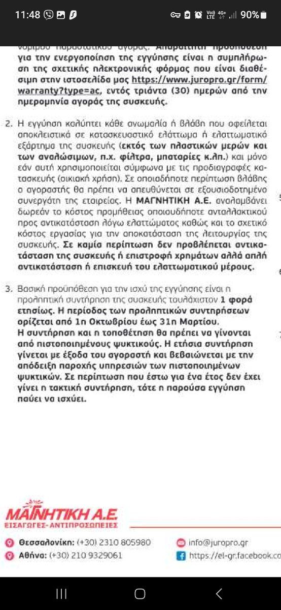

Aflo Δημοσ. 2 Ιουνίου Δημοσ. 2 Ιουνίου 7 λεπτά πριν, Pan_K είπε Πώς σας φαίνονται οι όροι εγγύησης της Juro Pro; https://www.juropro.gr/form/warranty?type=ac 10 χρόνια δωρεάν επισκευή και ανταλλακτικά. Έχει και ένα μοντέλο που θυμίζει πολύ το Miracle III. Να είναι το ίδιο; https://www.juropro.gr/products/klimatistika/airwave-plus-9k Καλό φαίνεται. Ξεκάθαροι όροι εγγύησης. Έχει έναν περίεργο όρο βέβαια. Απαιτεί ετήσια εγγύηση εντός χειμερινής περιόδου. Αποδεικνύεται η συντήρηση με απόδειξη παροχής υπηρεσιών

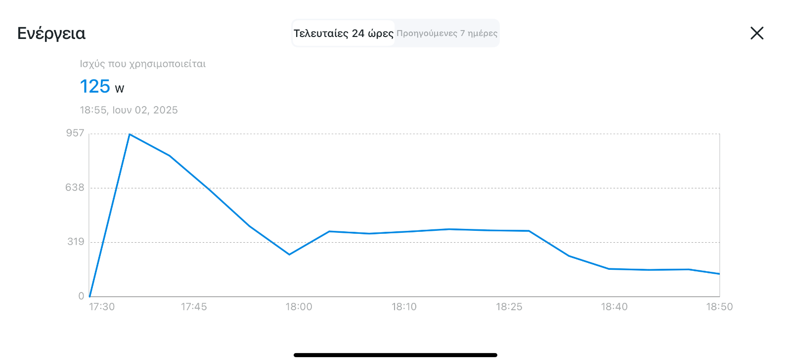

vdeseris Δημοσ. 3 Ιουνίου Δημοσ. 3 Ιουνίου 17 ώρες πριν, vdeseris είπε Midea xtreme graphite 12αρι. Εξωτερική θερμοκρασία 30, εσωτερική 26 και ζήτησα 24 με follow me. (24 στο χειριστήριο δηλαδή) πολύ γρήγορα και αθόρυβα δρόσισε τον χώρο. Σαλοκουζινα 30-35 τμ Συνέχεια δοκιμών και σήμερα. Με πιο ευνοϊκές συνθήκες σήμερα (έξω 27, μέσα 25, ζητούμενη 24) κατέβηκε μέχρι 105 watt και δεν έσβηνε η εξωτερική μονάδα. Ούτε σε κανόνική λειτουργία ούτε σε eco. Με Gear 75% (και με το 50%) πήγε μέχρι 100 watt και μετά έσβησε η εξωτερική μονάδα. Ο μέσα ανεμιστήρας έπαιζε στα 10-12 watt. Μετά από 15 λεπτά περίπου άναψε πάλι η εξωτερική. 3
