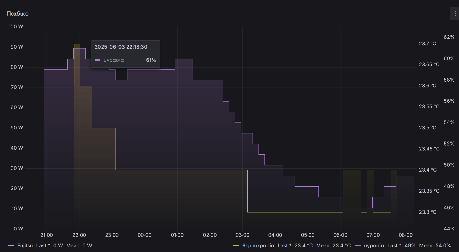

Το αποτέλεσμα είναι αρκετά καλό. Μπορείς να μας πεις σε τι ρυθμίσεις το είχες και πόσα τμ είναι το δωμάτιο; Το μόνο που με προβληματίζει εδώ είναι η σχετική υγρασία, που ιδανικά θα πρέπει να είναι κάτω από 50%. Αυτό γενικά είναι θέμα.
5 λεπτά πριν, Pan_K είπε
Η σχετική ανέβηκε γιατί έπεσε η θερμοκρασία του χώρου. Αν μετραγε την απόλυτη θα ήταν σταθερή. Ίσως μια τακτική είναι να βάλει κάποιος πρώτα αφυγρανση ώστε να βγει έξω το νερό του χώρου και μετά ψύξη. Θέλει δοκιμές.
15 λεπτά πριν, liakjim είπε
Το πρόβλημα είναι ότι το σώμα αντιλαμβάνεται την σχετική υγρασία και όχι την απόλυτη, οπότε όταν αυξάνει η σχετική υγρασία αυξάνει και η δυσφορία. Πέραν αυτού, αρχίζουν και πολλαπλασιάζονται οι μύκητες σε συνθήκες σχετικής υγρασίας >60% και παράγουν σπόρους που απελευθερώνονται στον χώρο. Ένας από τους λόγους που ψάχνομαι τόσο πολύ με τις ρυθμίσεις των κλιματιστικών είναι αυτός.
Για την ώρα χρησιμοποιώ την λειτουργία αφύγρανσης τις νυχτερινές ώρες σε μονάδες όπως Inventor και TCL, που στην λειτουργία της αφύγρανσης επιτυγχάνουν σημείο δρόσου πολύ πιο εύκολα από τα Toshiba ή Fujitsu, με "κόστος" φυσικά την κατανάλωση και την μείωση της θερμοκρασίας πέραν του επιθυμητού. Αυτό έχει σαν αποτέλεσμα να επωφελείται όλος ο χώρος από την μείωση της υγρασίας και να έχω ένα κρύο δωμάτιο που όμως δεν χρησιμοποιώ.
Να τι έγινε ας πούμε σήμερα το βράδυ στο παιδικό δωμάτιο με την βοήθεια ενός αυτοματισμού που δουλεύω στο μεγάλο Inventor Omnia Plus 18K του σαλονιού, όταν η σχετική υγρασία του χώρου ξεπερνά το 57%:
Η υγρασία πήγε από το 60% στο 46%. Η αίσθηση της ατμόσφαιρας ήταν καταπληκτική το πρωί και στο σαλόνι έκανε λίγο κρύο (21,8 βαθμοί). Έκαψα 2 κιλοβατώρες σε 5 ώρες και είχα σημαντική μείωση της υγρασίας σε όλο το σπίτι 125τμ.
Επεξ/σία από Pan_K

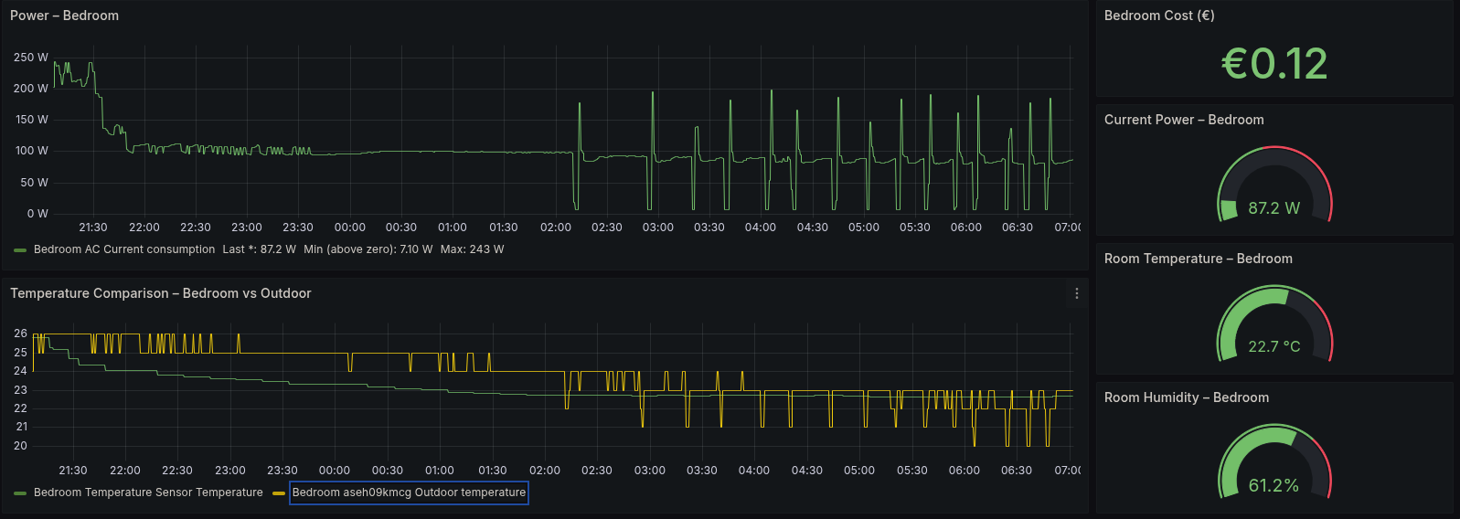

Αυτό είναι στο υπνοδωμάτιο. Εκεί η εγκατάσταση είχε γίνει απο πλαίσιο και ήταν σχετικά οκ.
Τα άλλα 2 (σαλονι, γραφείο) δεν έχω προλάβει να ασχοληθώ. Προς το παρών τα λειτουργώ και παρατηρώ για περίεργες συμπεριφορές.
44 λεπτά πριν, Pan_K είπε
17 τετραγωνικά είναι
21:00 - 23:00 το είχα στο low, μετά το γύρισα στο quite.

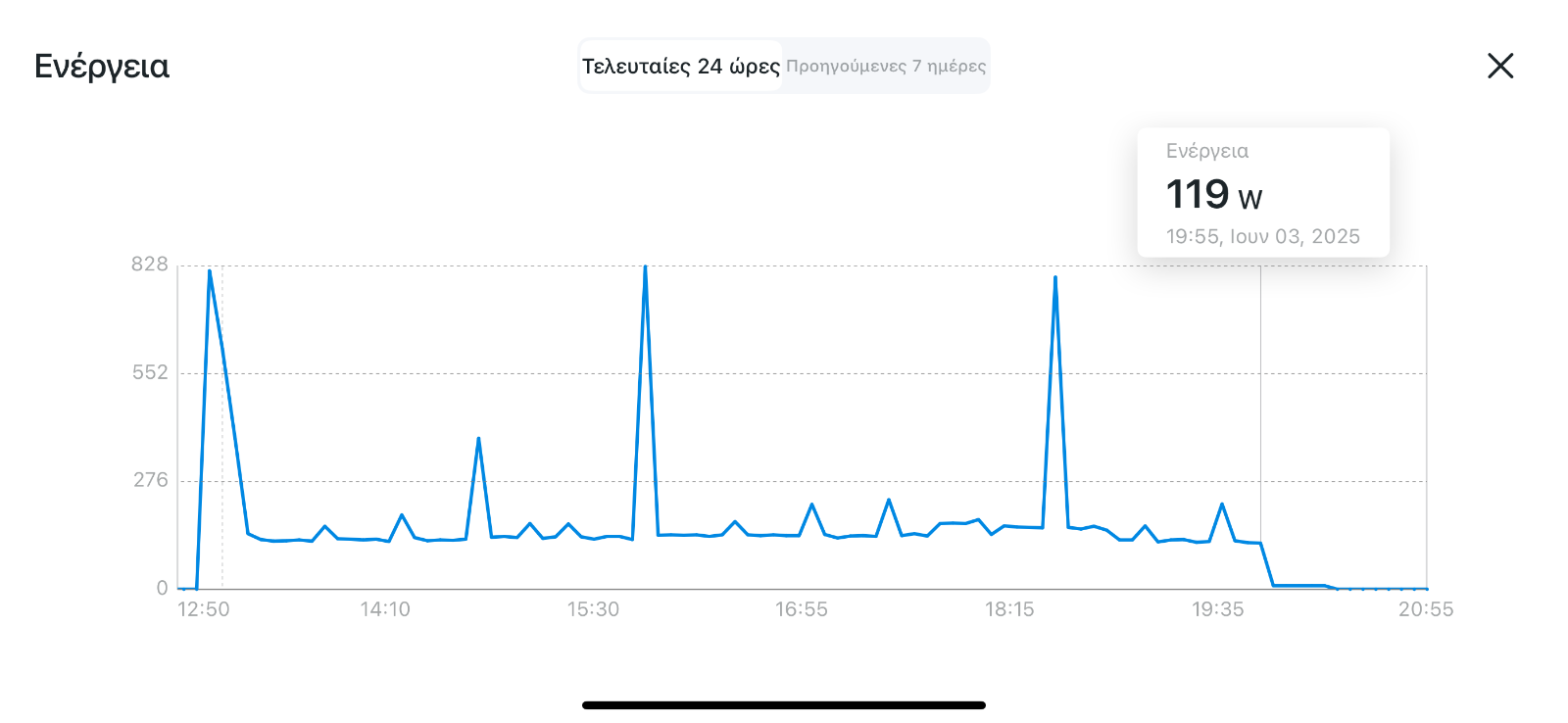

Συνέχεια δοκιμών και σήμερα. Με πιο ευνοϊκές συνθήκες σήμερα (έξω 27, μέσα 25, ζητούμενη 24) κατέβηκε μέχρι 105 watt και δεν έσβηνε η εξωτερική μονάδα. Ούτε σε κανόνική λειτουργία ούτε σε eco. Με Gear 75% (και με το 50%) πήγε μέχρι 100 watt και μετά έσβησε η εξωτερική μονάδα. Ο μέσα ανεμιστήρας έπαιζε στα 10-12 watt. Μετά από 15 λεπτά περίπου άναψε πάλι η εξωτερική.
Η χθεσινή κατανάλωση από το Midea Xtreme Graphite 12000 btu. Ανοιχτό από τις 13:00 μέχρι τις 20:30 στους 25 βαθμούς. Πολύ δροσιά καθόλου φασαρία και κατανάλωση στα 130-140 watt.  Συνολικά με τις πρωινές δοκιμές έκαψε 1,5 κιλοβατώρα μόνο. Πολύ ευχαριστημένος
