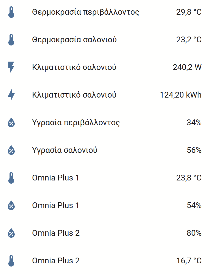

Pan_K Δημοσ. 4 Ιουνίου Δημοσ. 4 Ιουνίου (επεξεργασμένο) 1 ώρα πριν, liakjim είπε asyg24kmta σε dry με ζήτηση 23.5C και εξωτερική ~30 (το κλιματιστικό λέει 31) Έχουμε παρόμοιες συνθήκες, οπότε είπα να πετάξω δεδομένα από το Inventor Omnia Plus 18k. Δεν τα πάει και άσχημα (σε eco mode). Spoiler Spoiler Επεξ/σία 4 Ιουνίου από Pan_K 1
liakjim Δημοσ. 4 Ιουνίου Δημοσ. 4 Ιουνίου 3 λεπτά πριν, Pan_K είπε Έχουμε παρόμοιες συνθήκες, οπότε είπα να πετάξω δεδομένα από το Inventor Omnia Plus 18k. Δεν τα πάει και άσχημα (σε eco mode). Αυτό είναι σε ψύξη έτσι;
Pan_K Δημοσ. 4 Ιουνίου Δημοσ. 4 Ιουνίου (επεξεργασμένο) 26 λεπτά πριν, liakjim είπε Αυτό είναι σε ψύξη έτσι; Ναι. Σε αφύγρανση είναι πολύ πιο αποδοτικό σε ότι αφορά την υγρασία, αλλά κατεβάζει πολύ την θερμοκρασία. Το βάζω το βράδυ συνήθως. Επεξ/σία 4 Ιουνίου από Pan_K

Pan_K Δημοσ. 4 Ιουνίου Δημοσ. 4 Ιουνίου ...φτου. Έπιασε θερμοκρασία και σταμάτησε ο συμπιεστής, αλλά όχι και ο εσωτερικός ανεμιστήρας, παρόλο που το είχα ρυθμίσει να σταματάει με το Hotel Menu. Μόλις έμαθα ότι αυτό δεν ισχύει για το eco mode, οπότε μου πέταξε όλη την υγρασία πίσω!
