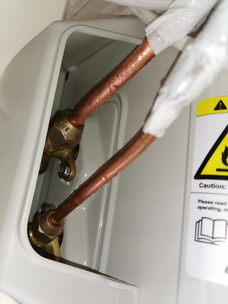

Στην επικοινωνία με το συνεργείο πριν έρθουν τους είπα πως θέλω αντλία κενού και μου είπε οκ. Τα έξτρα μέτρα χρέωση 30€/μ. Έρχονται για την εγκατάσταση, ρωτάω από την αρχή για την αντλία, μου λέει ναι έχουμε. Ε, ξεκινάνε ξήλωμα το παλιό, βάζουν το καινούριο, φτάνουμε προς το τέλος και μου λέει "πω ρε συ δεν έχω ένα εξάρτημα για την αντλία, να το κάνουμε με εξαέρωση αλλιώς θα έρθω αύριο". Γελάω, του λέω ωραία πάμε για αύριο.
Ξαναέρχονται σήμερα με την αντλία, την βάζει έξω περίπου 3 λεπτά και μου λέει εντάξει είμαστε. Δεν έχω και ιδέα τι θα έπρεπε να κάνει και λέω Οκ. Έχω την εντύπωση πως μου το έκανε χτες με εξαέρωση και σήμερα ήρθαν απλά για το show.
Πάμε στο ζουμί.
Το άνοιξε, το αφήσαμε 5 λεπτά και μου λέει άφησε το για κάνα μισάωρο για να δεις τι και πως.
Το έχω τώρα κάνα δίωρο ανοιχτό και βλέπω ότι στάζει η εξωτερική μονάδα από δεξιά όπως την κοιτάς. Δεν ξέρω αν είναι θέμα υγρασίας ή ότι χτυπάει ο ήλιος εκεί ή είναι πρόβλημα εγκατάστασης. Στην αρχή όσο βαρούσε ο ήλιος έσταζε πιο πολύ, τώρα μια σταγόνα ανά 45 sec ας πούμε.
Βίντεο: https://streamable.com/q67k0v
Κάθε βοήθεια ευπρόσδεκτη

11 λεπτά πριν, jerico_blp είπε
Με εγκατάσταση που κοιτάω να περιλαμβάνεται στην τιμή, οι πιο οικονομικές τιμές είναι:  ASEH09KMCG @€749 (30% πάνω από το Siesta το 12αρι), Daikin ATXC25E με δωρεαν εγκατασταση δεν βρίσκω, μονο το Daikin ATXC25D @€629
Αν βιάζεσαι μπορείς να πας στο daikin που λες.
10 λεπτά πριν, stand3 είπε
Επανέρχομαι για τα περί εγκατάστασης του Πλαισίου.
Πάμε στο ζουμί.
Οι σταγόνες είναι φυσιολογικές.

47 λεπτά πριν, stand3 είπε
Πάμε στο ζουμί.
36 λεπτά πριν, liakjim είπε
Φυσιολογικό να συμβαίνει είναι αλλά εφόσον δεν έχει μόνωση μέχρι το τέλος του χαλκού στάζουν εκτός πλαστικού καλύμματος / δεν προλαβαίνει να το στείλει στην αποχέτευση του εξωτερικού μηχανήματος που στην ουσία απλά θα εξατμιστεί πριν καν φτάσει στο πάτωμα.
Εδώ είναι το δικό μου που δουλεύει από το πρωί και δεν βλέπω κάποιο σημάδι γενικά με 15 kWh στην ψύξη.
Φυσικά έχω και μόνωση βάση κατασκευαστή και όχι 6-9mm που βάζουν παντού...

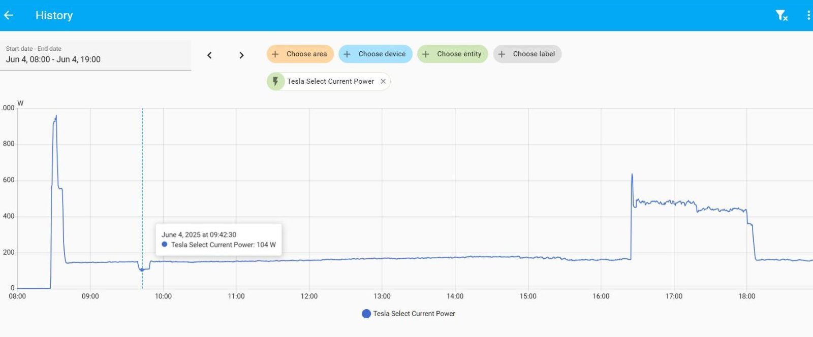

Χτεσινη καταναλωση του tesla T53FFUL-1832IAW. Στους 26 με auto fan με εξωτερική απο 25 εως 30,4 (θερμομετρο εξωτερικο).Γυρω στις 16:30 - 18:15 το χτυπαει ο ηλιος γι αυτο και το γκαζωμα.
38 λεπτά πριν, tolispolo είπε
Έλα ρε
