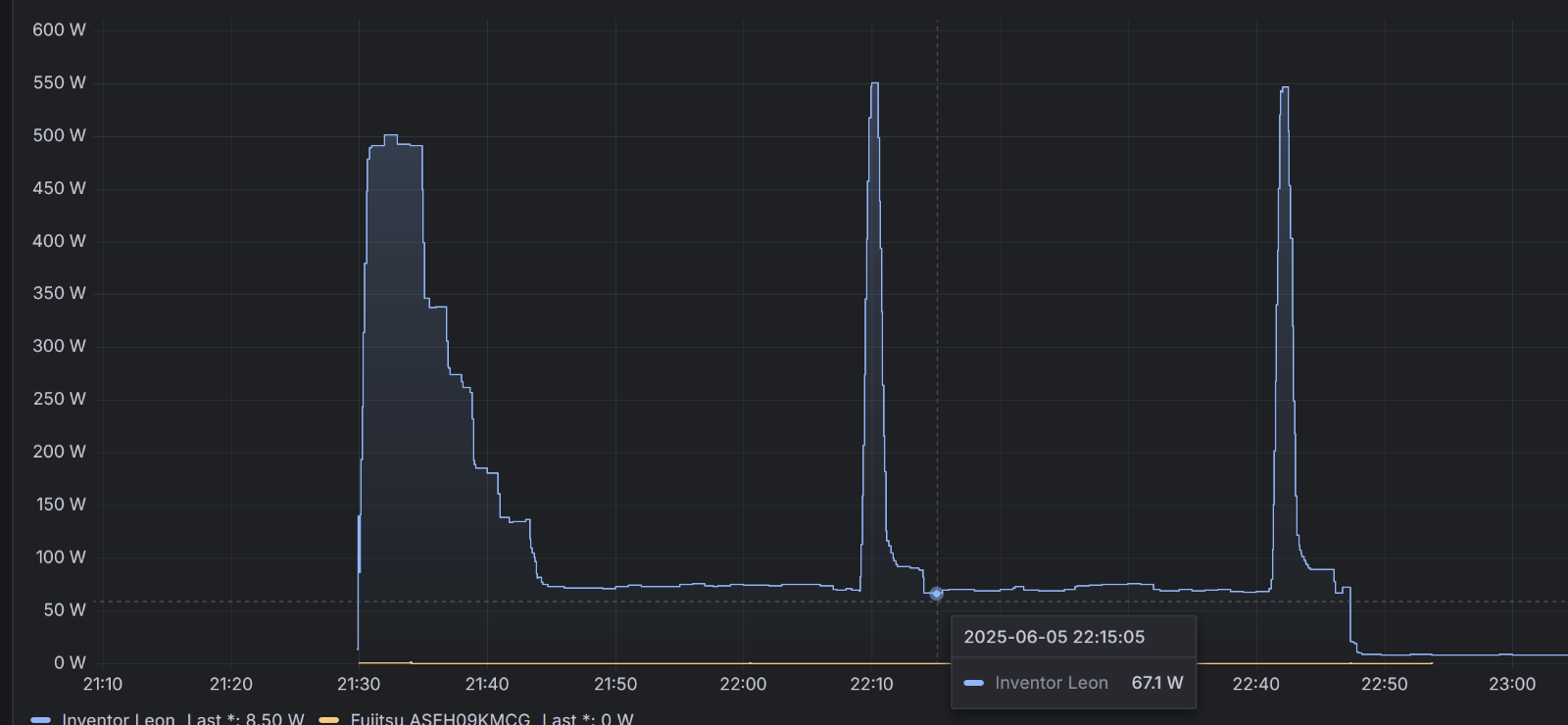

Inventor Leon 9K. Respect...*
*Εσωτερική 26, ζητούμενη 25 και εξωτερική... 18!
Επεξ/σία από Pan_K
2 λεπτά πριν, Pan_K είπε
Έχει eco; Αν ναι λογικά δεν θα κάνει τα περιοδικά spikes.
