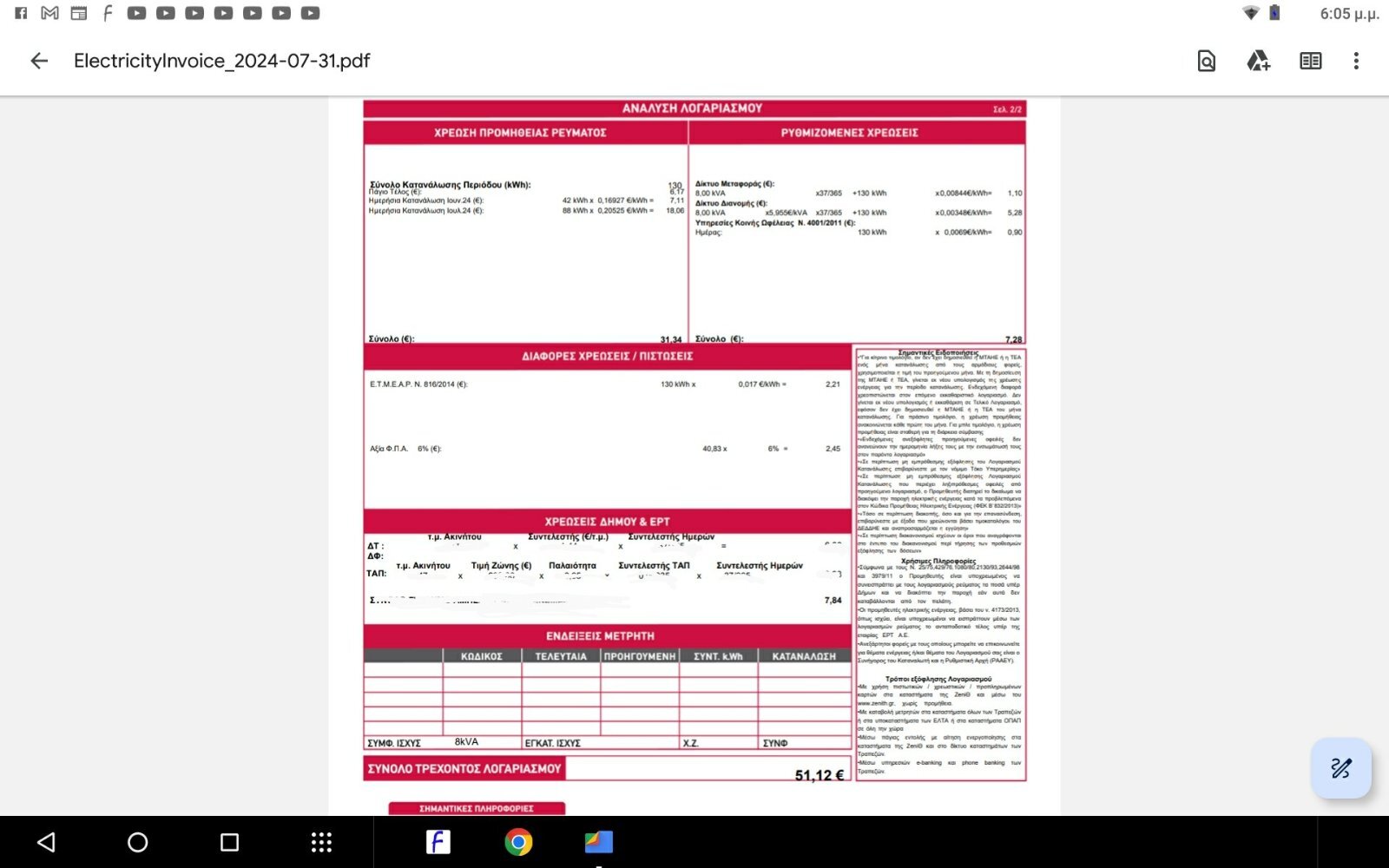

Λοιπόν τελευταίος λογαριασμός ρεύματος ήρθε,πριζακια tappo παντού και έχουμε και λέμε:Τρία κλιματιστικά,2 δεκαριά arata στα υπνοδωμάτια και ένα 18αρι edge white σαλονοκουζινα έκαψαν σε αυτό το καυτό διάστημα των 33 ημερών,350 κιλοβατώρες με λειτουργία 24/7 και κόστος 1,30 την ημέρα.
Καινε τρία κλιματιστικά για σπίτι 75 τετραγωνικών στους 26-27 0,45 κιλοβατώρες την ώρα.Παρά πολύ καλά!

3 ώρες πριν, 26ska είπε
Καινε τρία κλιματιστικά για σπίτι 75 τετραγωνικών στους 26-27 0,45 την ώρα.Παρά πολύ καλά!
Μάλλον κάποιο λάθος κανείς στους υπολογισμούς.
Τη μια λες κόστος 1.30€ τη μέρα και πιο κάτω 0.45€ την ώρα...
Άσε που αν υπολογίσεις την αύξηση στην τιμή του ρεύματος η kWh θα μας βγαίνει 0.40€ τελική τιμή.
10 λεπτά πριν, alexdeskas είπε
Στην τιμή ρεύματος δεν προσθέτουμε ΕΡΤ ΤΑΠ ΦΑΠ ΔΗΜΟΤΙΚΑ ΤΕΛΗ η οτιδήποτε αλλο ,  όταν μιλάμε για τιμή kWh αναφερόμαστε σε αυτή και μόνο αυτή
12 λεπτά πριν, dimostr είπε
Οκ.
Πες μου πόσο μου βγαίνει η kWh ...
Εγώ τη βγάζω τελική τιμή χωρίς τα Δημοτικά τέλη 0.333€
Τόσο θα την πληρώσω...
Άλλες χρεώσεις δεν έχει...
3 λεπτά πριν, alexdeskas είπε
Οκ.
Αφού δε βλέπεις άλλες χρεώσεις η οποιαδήποτε παραπέρα κουβέντα περιττεύει

31 λεπτά πριν, alexdeskas είπε
0,45 κιλοβατώρες καίνε κ τα τρία κλιματιστικά μαζί ανά ώρα.Εχω σταθερό με 0,123.
