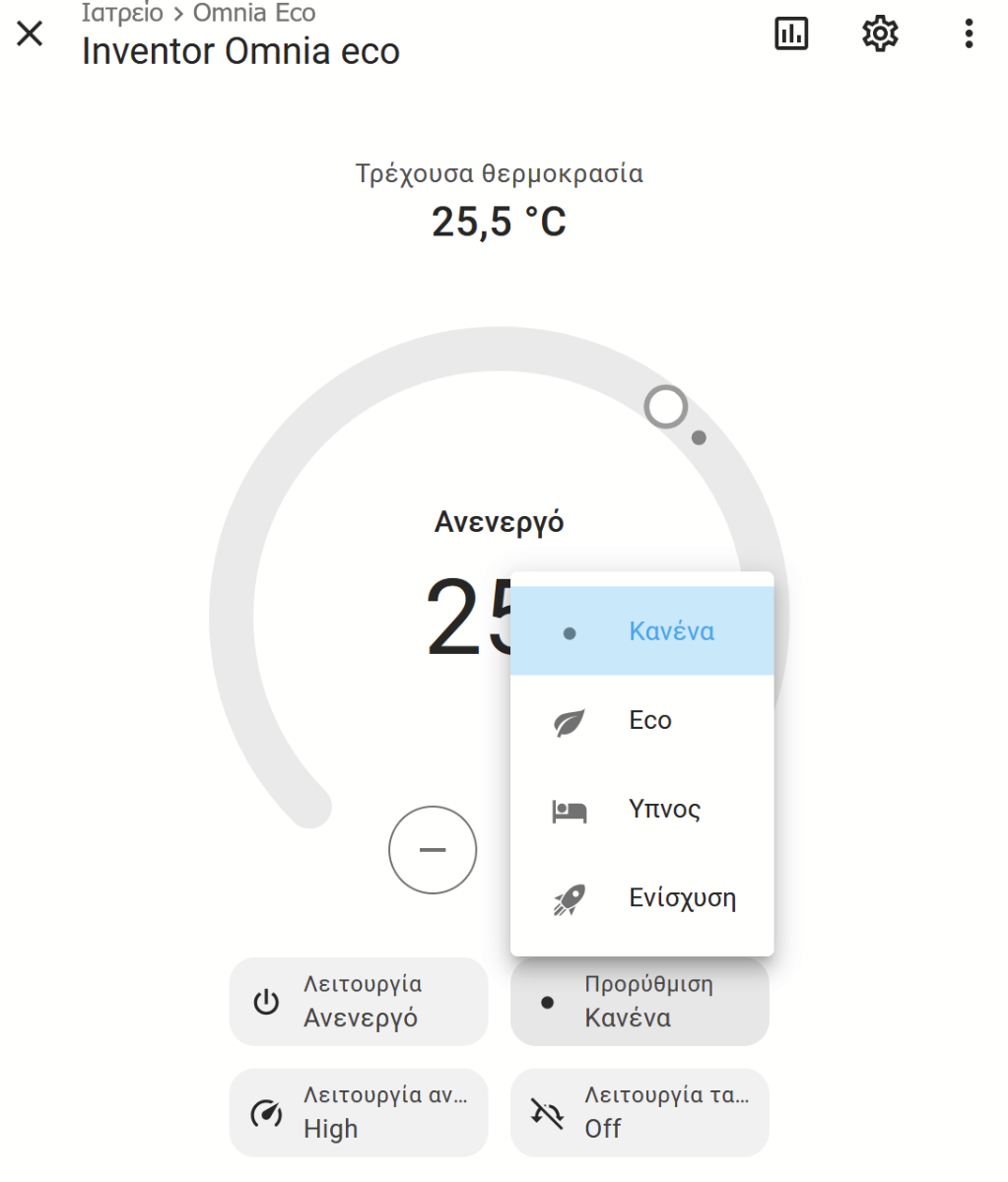

Pan_K Δημοσ. 5 Ιουνίου Δημοσ. 5 Ιουνίου (επεξεργασμένο) 6 λεπτά πριν, liakjim είπε Δυστυχώς το eco (αλλά και το follow me ) είναι κάτι που δεν μπορώ να το πετύχω με το ha. Spoiler Spoiler Γίνεται. Midea smart AC και Midea Air Appliances (LAN) Επεξ/σία 5 Ιουνίου από Pan_K
liakjim Δημοσ. 5 Ιουνίου Δημοσ. 5 Ιουνίου 1 λεπτό πριν, Pan_K είπε Απόκρυψη περιεχομένων Απόκρυψη περιεχομένων Στο carrier μου δεν έχει τέτοια ρύθμιση από το app παρόλο που το τηλεοκοντρόλ το έχει. Άρα μπορείς και στο leon;
Pan_K Δημοσ. 5 Ιουνίου Δημοσ. 5 Ιουνίου 3 λεπτά πριν, Specs είπε στο φτηνο της σειρας Toshiba, το Seyia , εχει ρυθμιση. Αυτό δεν είναι πάντα καλό και αρχίζω να πιστεύω πως καλύτερα να σου κάνει αφύγρανση ένα κλιματιστικό χωρίς να υπολογίζει την θερμοκρασία, γιατί αλλιώς σοβαρή αφύγρανση από κλιματιστικό δεν παίζει. Το μελετώ και θα παρουσιάσω ευρήματα. Κατά τύχη δοκιμάζω τώρα το δικό μου Seiya στην αφύγρανση στους 23 βαθμούς. 4 λεπτά πριν, liakjim είπε Άρα μπορείς και στο leon; Το Leon το έχω περάσει στην Tuya και από εκεί δεν μπορώ να ρυθμίσω αυτήν την παράμετρο. Ίσως αν το εγκαθιστούσα στην εφαρμογή της Midea να ήταν εφικτό. Έχω όμως και ένα IR blaster της Broadlink εκεί και ίσως να μπορούσα να το ελέγχω έτσι. 2

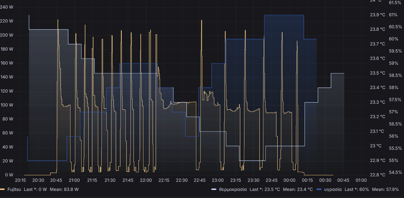

Pan_K Δημοσ. 5 Ιουνίου Δημοσ. 5 Ιουνίου (επεξεργασμένο) 20 λεπτά πριν, liakjim είπε Το asyg24kmta που έχει ρύθμιση θερμοκρασίας στην αφύγρανση, κάνει onoff όταν πιάσει τη θερμοκρασία που θέλεις και μάλιστα επειδή κλείνει τον ανεμιστήρα δεν νιώθεις ότι αλλάζει υγρασία ο χώρος. Οπότε και δεν ρίχνει θερμοκρασία παραπάνω από ότι θέλεις και έχεις και ωραία ατμόσφαιρα. Χθεσινοβραδινό αποτέλεσμα με Fujitsu ASEH09KMCG. Αρχικά στην αφύγρανση με ζητούμενη 23 και μετά (από τις 10μμ) στην ψύξη στους 23 βαθμούς. Και εδώ κλείνει εντελώς ο ανεμιστήρας στα off, αλλά κάνει σύντομα επανεκκίνηση και δεν έχει προλάβει να φύγει η υγρασία από το στοιχείο, με αποτέλεσμα να επανεισάγεται η υγρασία στον χώρο την στιγμή που θα ξαναλειτουργήσει ο ανεμιστήρας και μέχρι να ανεβάσει και πάλι στροφές ο συμπιεστής και να κάνει αφύγρανση. Επεξ/σία 6 Ιουνίου από Pan_K
liakjim Δημοσ. 5 Ιουνίου Δημοσ. 5 Ιουνίου 1 λεπτό πριν, Pan_K είπε Χθεσινοβραδινό αποτέλεσμα με Fujitsu ASEH09KMCG. Αρχικά στην αφύγρανση με ζητούμενη 23 και μετά (από τις 10μμ) στην ψύξη στους 23 βαθμούς. Οι αισθητήρες υγρασίας θέλουν περισσότερο refresh rate...
