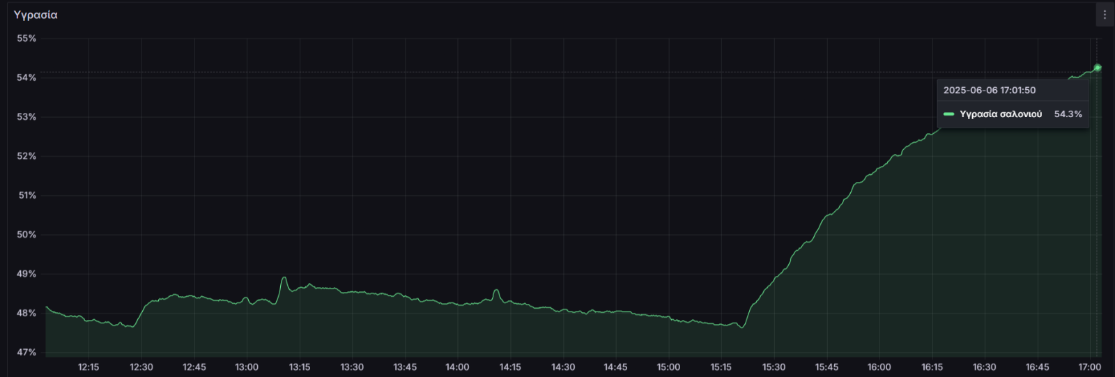

Να σας δείξω γιατί είμαι οπαδός της αφύγρανσης.

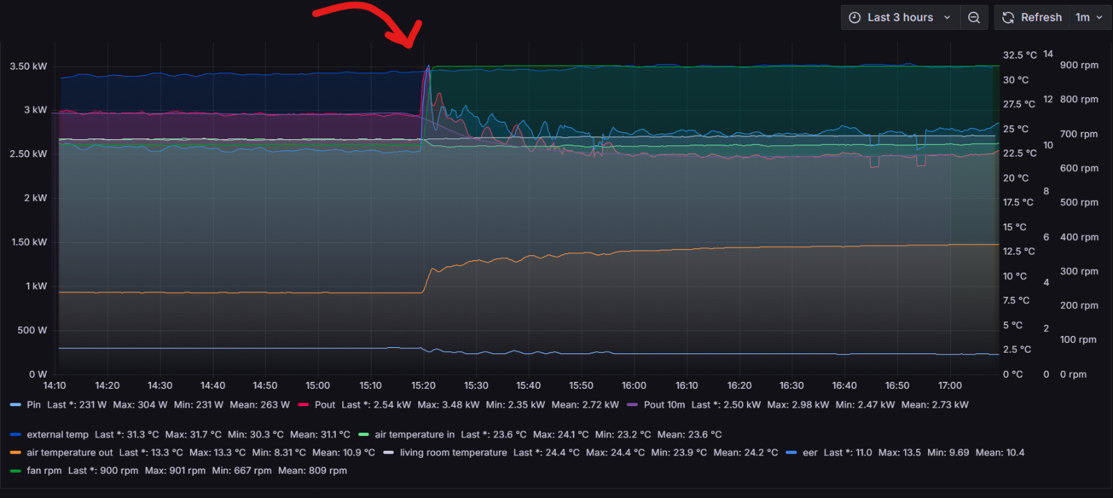

Κατά τις 15:20 έβαλα ψύξη αντί για αφύγρανση:
Κάνω share το διάγραμμα: https://snapshots.raintank.io/dashboard/snapshot/jt4cIJbW1qa64um9R18QQydPqrpKg051
Οι στροφές του ανεμιστήρα αυξήθηκαν από τις 670 στις 900
Τα watts έπεσαν από τα περίπου 300, στα περίπου 230W.
Ως αποτέλεσμα και εδώ είναι το ζουμί, η θερμοκρασία του αέρα που βγαίνει (συνεπώς και το ίδιο το στοιχείο), πήγε από τους περίπου 8,5C στους περίπου 13,5C.
Όμως μέσα στον χώρο το σημείο δρόσου ήταν στους 12,5C
Οπότε σταμάτησε το φαινόμενο τη αφύγρανσης μιας και δεν είχαμε πλέον συμπύκνωση των υδρατμών πάνω στο εσωτερικό στοιχείο.
Ως αποτέλεσμα σταδιακά η υγρασία του χώρου αυξήθηκε από το περίπου 48% στο περίπου 54% με τάση περαιτέρω αύξησης:

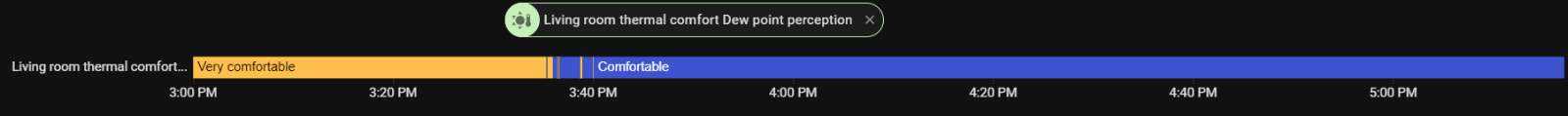

και μέσα στον χώρο το humidex έγινε χειρότερο και ο δείκτης dew point perception έγινε επίσης χειρότερος
Και πράγματι ο χώρος πλέον δεν έχει τη φρεσκάδα που είχε πριν.

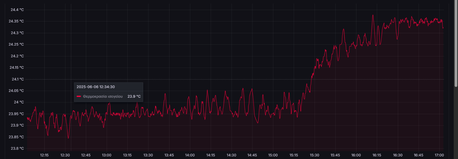

Ενδιαφέρον έχει ότι ο χώρος πήρε σχεδόν μισό βαθμό πάνω
Οπότε για μένα προτιμώ να έχω τα παραπάνω 70W προκειμένου να έχω καλή ατμόσφαιρα στον χώρο.

49 λεπτά πριν, liakjim είπε

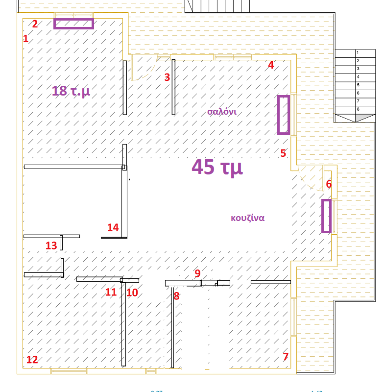

θελω να τοποθετήσω μερικά κλημαστιστικά για θέρμανση στο σπίτι μου και να ακούσω τη γνώμη σας. Στο σχέδιο που ανέβασα φαίνονται με μοβ οι τρεις θέσεις που σκέφτομαι να μπουν. Στόχος είναι να αποτελέσουν την συμνατική θέρμανση του σπιτιού και να σηκώσουν ενα μεγάλο βάρος απο τον λέβητα πετραιλαιου που μου εχει πιει το αίμα.
Το σπίτι βρίσκεται λίγο έξω από Θεσσαλονίκη, έχει κεραμοσκεπή και σκοπεύω να βάλω μόνωση στην πλάκα (10 εκ. γραφιτούχα και 10 εκ. εξηλασμένη πολυστερίνη εξωτερικά). Θα αλλαχτούν επίσης όλα τα κουφώματα με ενεργειακά PVC rehau με διπλό τζάμι στα πλαίσια του εξοικονομο
Η συνολική επιφάνεια είναι 118 τ.μ., αλλά για αρχή μιλάμε για δύο βασικούς χώρους:
  • Ένα υπνοδωμάτιο 18 τ.μ.
  • Έναν ενιαίο χώρο κουζίνα-σαλόνι 45 τ.μ.
Για το υπνοδωμάτιο, με ενδιαφέρει η ησυχία. Θέλω όσο το δυνατόν πιο αθόρυβο μηχάνημα (ιδανικά κάτω από 20 dB στη χαμηλή σκάλα), με ποιοτικά πλαστικά που να μη τρίζουν.
Για τους άλλους δύο χώρους, είμαι πιο ελαστικός, αλλά με ενδιαφέρει καλή απόδοση στη θέρμανση (καλό SCOP) και αξιοπιστία.
Για τα BTU, σκέφτομαι 3 κλιματιστικά των 12000 BTU. Ίσως στο υπνοδωμάτιο να φτάνει και 9000 BTU, αλλά θέλω να ακούσω τη γνώμη σας.
Προϋπολογισμός: 2500–2800€ για όλα.
Ελάχιστη ενεργειακή κλάση στη θέρμανση: A++ στη μεσαία ζώνη (αν και είμαι ανοιχτός και σε πιο "άγνωστα" brands με A+++ αν αξίζουν).
Μέχρι στιγμής σκέφτομαι τα εξής:
  • 2 × Midea Xtreme Save II 12000 BTU για το σαλόνι, 550€ το καθένα.
  • 1 × Toshiba Shorai / Toshiba Edge / Fujitsu Series KG ASEH 12000 BTU για το δωμάτιο, περίπου 900–1000€.
(Σημείωση: Ο λόγος που προτιμώ 2 μονάδες στο σαλόνι αντί για μία πιο μεγάλη είναι για να δουλεύουν στη χαμηλή σκάλα, πιο ήσυχα και με καλύτερη κατανομή θερμότητας.)
Ίσως στο δωμάτιο να είναι καλύτερο να βάλω ένα A++, μιας και στον ενιαίο χώρο θα λειτουργούν περισσότερο. Αλλά πραγματικά, στο υπνοδωμάτιο είναι πολύ σημαντικό να είναι αθόρυβο.
Σκέφτομαι επίσης μήπως αξίζει να βάλω το χέρι λίγο πιο βαθιά στην τσέπη και με 3200€ να πάρω και τα 3 κλιματιστικά A+++. Το μόνο που με ανησυχεί –πέρα από την οικονομία– είναι αν αξίζει για μακροχρόνια, γιατί πιστεύω πως θα κατοικήσω στην επόμενη 10ετία 3–5 χρόνια. οπότε απο αυτό το πρίσμα, ίσως είναι καλύτερα να πάω σε A++ και να τα αντικαταστήσω αργότερα.

2 λεπτά πριν, Killex είπε
οπότε τα φώτα σας κύριοι
Πες μας απώλειες μετά τις παρεμβάσεις γιατί αν βάλεις τέτοιες μονώσεις που λες σε βλέπω για ένα 14αρι στο σαλόνι και τέλος.

58 λεπτά πριν, liakjim είπε
συμφωνα με το online calculator
Θερμικές Απώλειες για τον χωρο σαλονι κουζινα δωμάτιο
4990.31 Watt
4291.66 KCal/h
79.21 Watt/m2
68.12 KCal/h/m2
Θερμικές Απώλειες για όλο το σπιτι
8691.11Watt
7474.36KCal/h
74.28Watt/m2
63.88KCal/h/m2

1 ώρα πριν, Killex είπε
4990.31 Watt
4291.66 KCal/h
79.21 Watt/m2
68.12 KCal/h/m2
8691.11Watt
7474.36KCal/h
74.28Watt/m2
63.88KCal/h/m2
Η αλήθεια είναι ότι βγήκαν παραπάνω από ότι περίμενα.
Δεν βάζουμε midea για θέρμανση.
Θα πρέπει να κοιτάξεις σε ακριβές λύσεις τα perfera, asehXXkgtg, σε μεσαίο κόστος το toshiba edge white και σε vfm τα asehXXkmcg, atxcXXe, yukai για τους μικρούς χώρους ή αν θα βάλεις 2Χ12άρια στον ενιαίο (αν και θα είναι overkill). Δεν βλέπω λόγο να πας πάνω από 9άρια στα δωμάτια.
Αν παίξεις ένα μηχάνημα στον ενιαίο, θα έβαζα το aseg18kmte ή το toshiba edge white .
