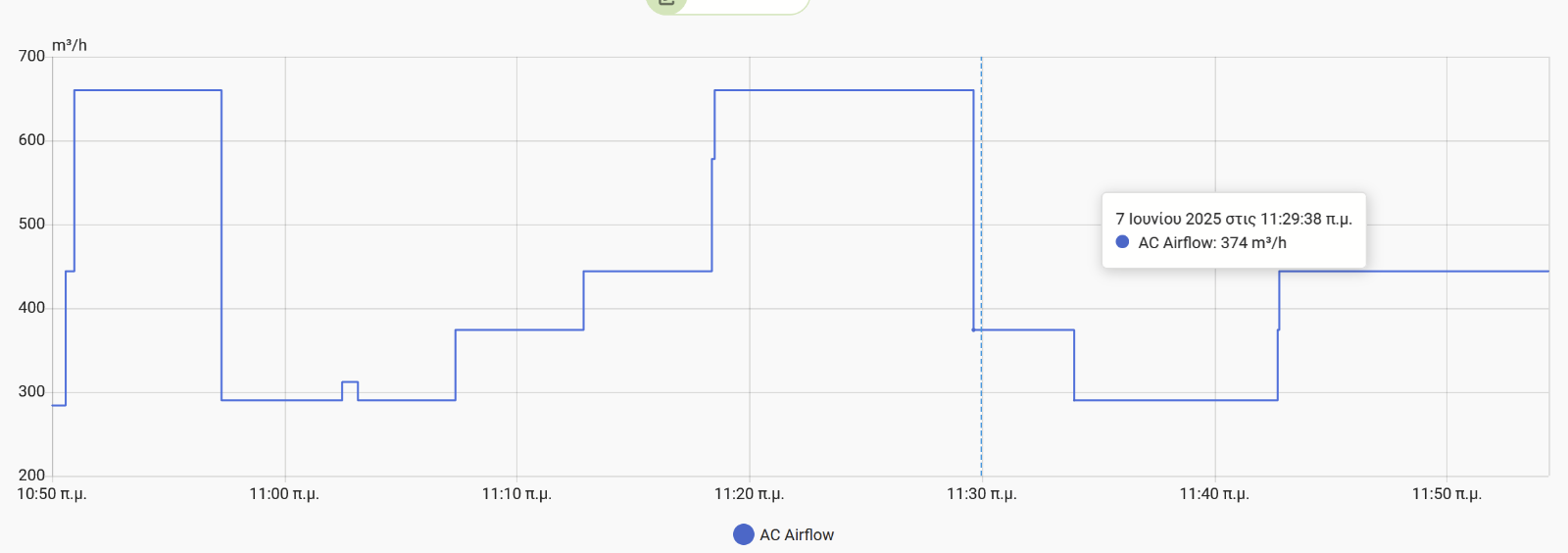

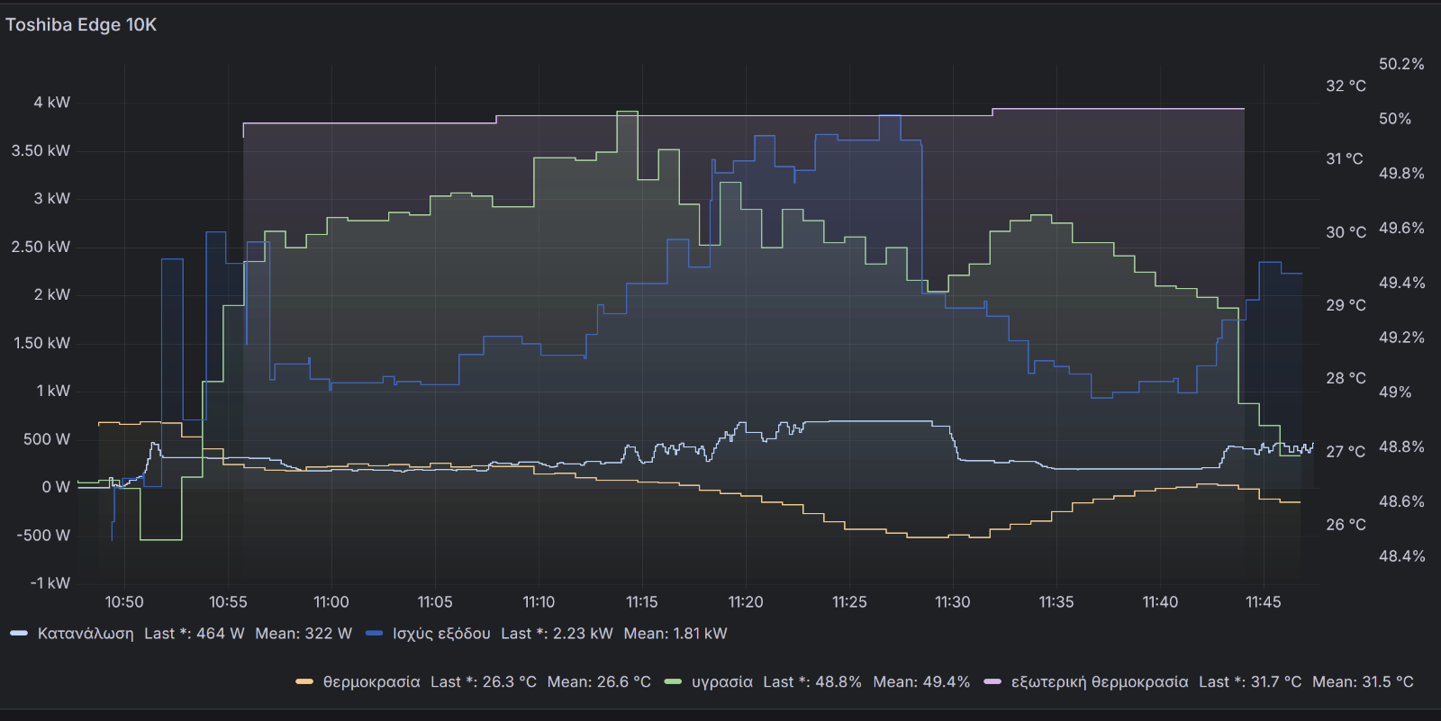

Τα πράγματα δεν είναι πλέον τόσο απλά. Τα καινούρια μοντέλα έχουν άλλον προγραμματισμό.
Το Toshiba Edge αυξάνει την κατανάλωση όταν αυξάνει η παροχή αέρα χωρίς να έχει γίνει αλλαγή της επιθυμητής θερμοκρασίας. Η ικανότητα αφύγρανσης αυξάνει επίσης. Το Fujitsu έχει άλλον προγραμματισμό, επίσης πολύ διαφορετικό από το συνηθισμένο. Το Leon επίσης άλλον και φαίνεται ότι για να πετύχει αφύγρανση κάνει spikes, ίσως και να ρυθμίζει αυτόματα την ταχύτητα του ανεμιστήρα (δεν είμαι εκεί για να ξέρω).
Και εγώ πίστευα ότι τα πράγματα είναι έτσι όπως τα γράφετε οι περισσότεροι. Αλλά από πέρισυ που σπαταλούσα απίστευτη ενέργεια σε αφυγραντήρες κάτι δεν μου κόλλαγε και τώρα που έχω καλωδιώσει όσο δεν πάει τα κλιματιστικά μου και έχω πρόσβαση σε σύνθετες παραμέτρους βλέπω πράγματα που αγνοούσα. Αν θέλετε τα λαμβάνετε υπόψιν. Δεν προσπαθώ να πείσω κανέναν.
Μας εξηγείς λίγο τα διαγράμματα;
Επίσης δυσκολεύομαι να πιστέψω ότι έπιασε 4KW ισχύ output. Κάτι θα πρέπει να είναι off στους υπολογισμούς.

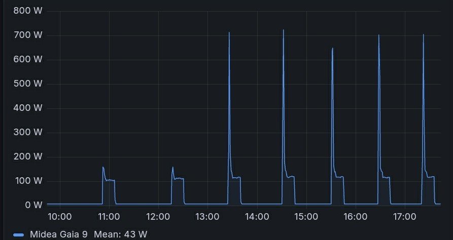

18 ώρες πριν, alexdeskas είπε
Midea Gaia 9αρι σε υπνοδωμάτιο 15τμ.
Τελευταίες 9 ώρες σήμερα έως τώρα.
Αφού δεν ακούς την εξωτερική μονάδα όταν δίνει 700w+ πάλι καλά.
12 ώρες πριν, Specs είπε
Αν καταλαβα καλα στα αμερικανικα "παραθυρου" κλιματιστικα, μιλαει για αλφαδιασμα κ ταπα, που μαλλον θα κραταει νερα στο λεκανακι, αλλα το  δικο σου εδω πως διαολο? η σχεδιαση των δυο τυπων δεν εχει καμμια σχεση, το μονομπλοκ με το σπλιτ δηλαδη.
Ενώ είναι αλφάδι κρατάει αρκετό νερό στο λεκανάκι, το παρατηρείς και μετά από συντήρηση που ξεφυσάει έντονα ο ανεμιστήρας, έχουν ανεβάσει και μερικά μέλη βίντεο.
ASEH09KGTG:
Περίπου 100 με 120w σταθερά με 23.5 - 24 setpoint, και τα on/off όταν έγινε αλλαγή στον θερμοστάτη ούτε που τα καταλαβαίνεις αφού ξεκινάει χαμηλά και δεν δίνει 1000watt όπως έκανε το midea.
