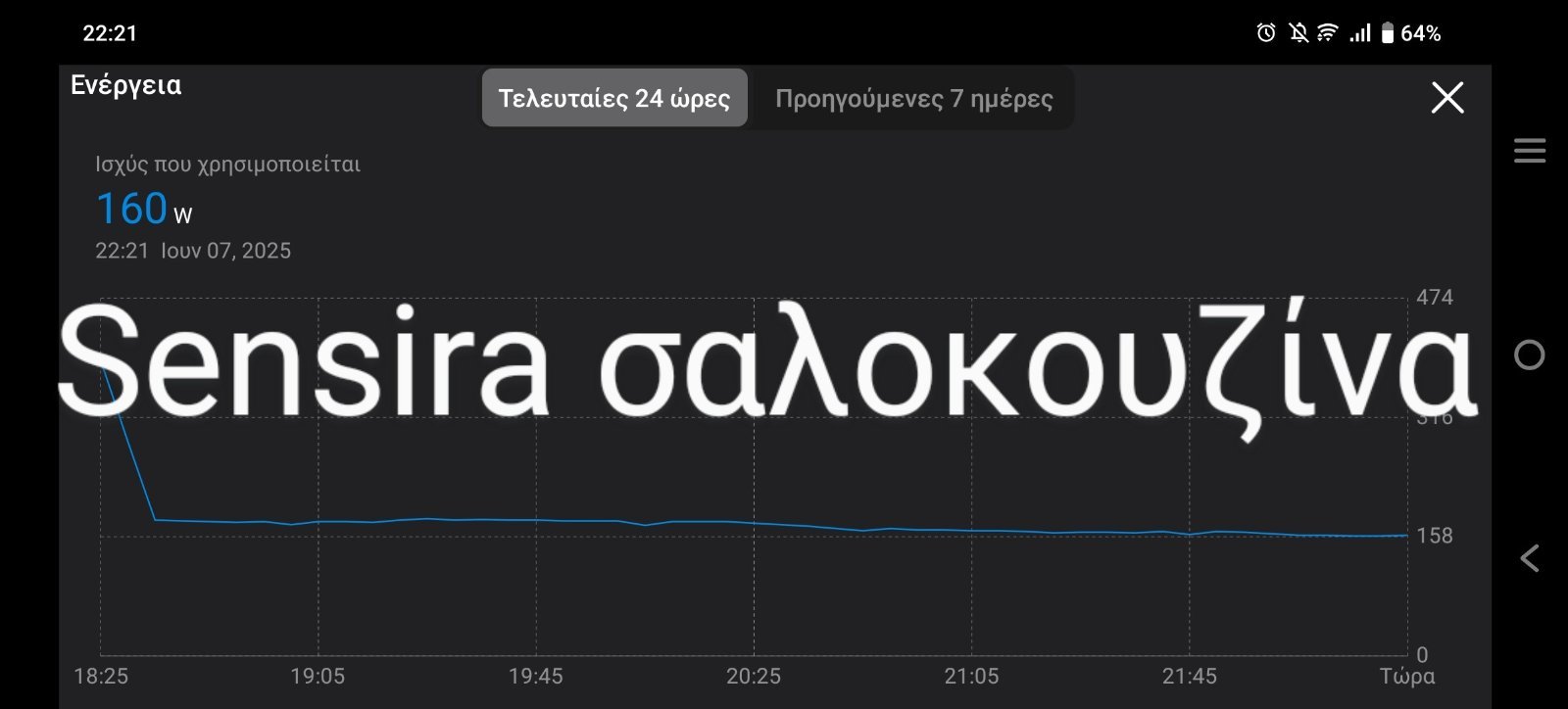

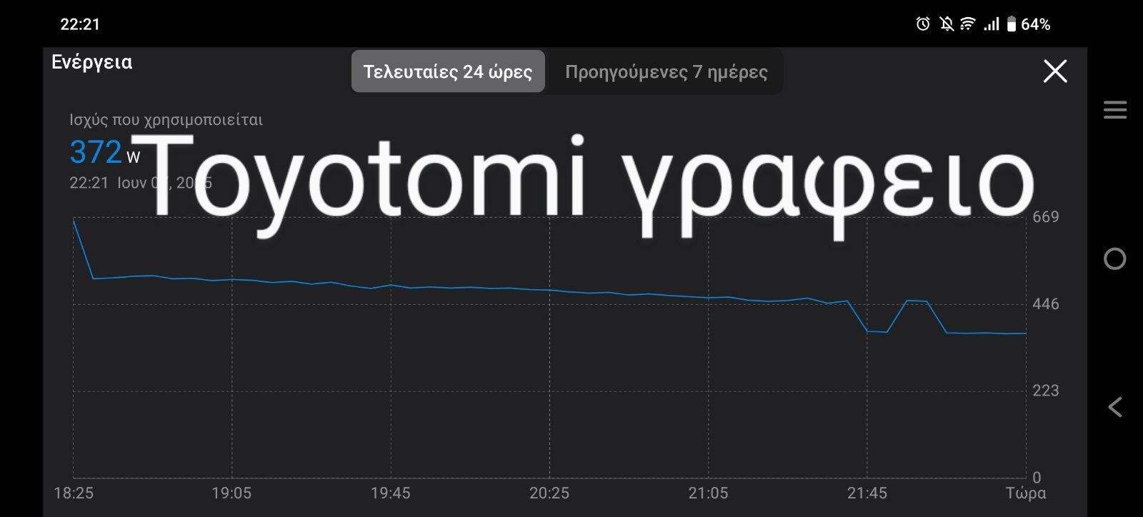

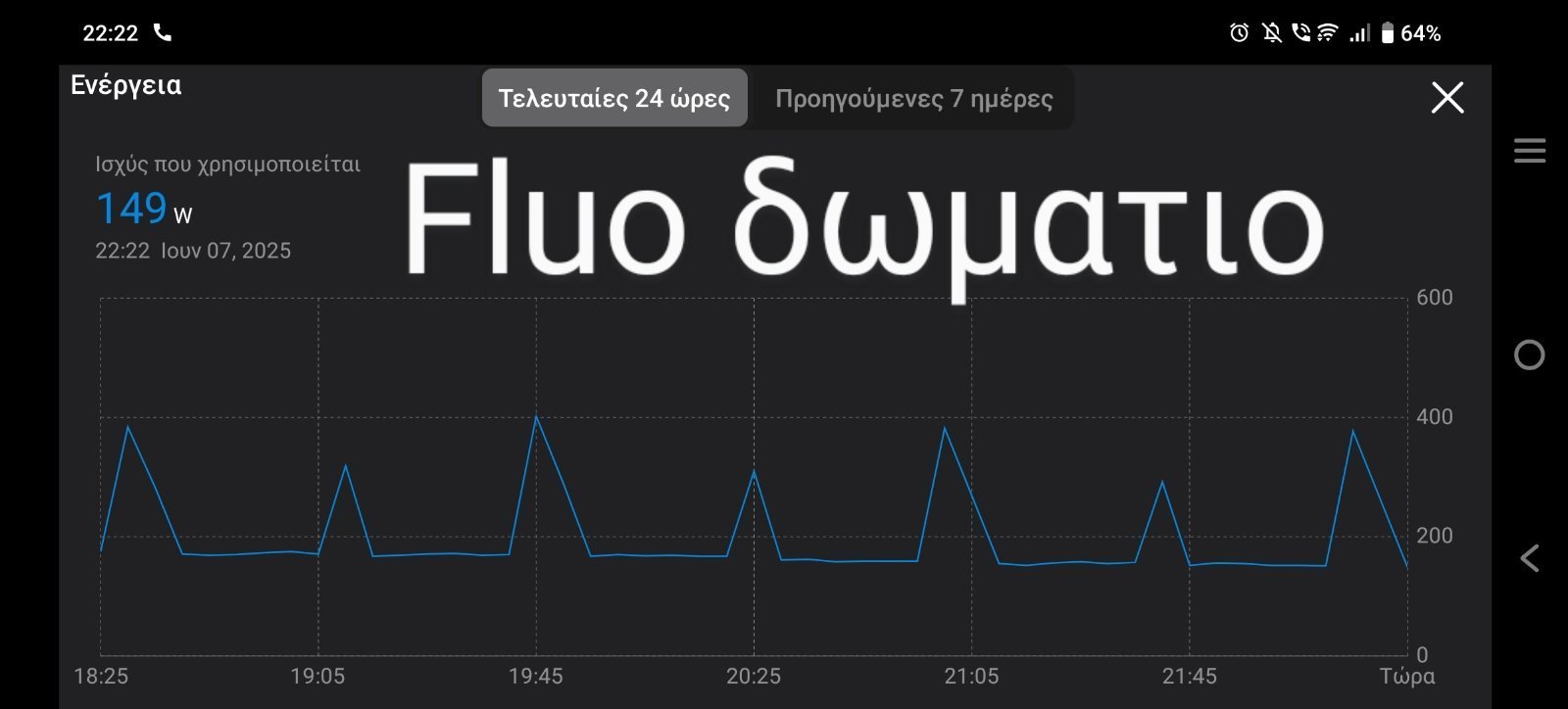

uncle_nontas Δημοσ. 7 Ιουνίου Δημοσ. 7 Ιουνίου (επεξεργασμένο) Δεύτερη σερί μερα με τα 3 σε λειτουργία αφύγρανσης Επεξ/σία 7 Ιουνίου από uncle_nontas 5

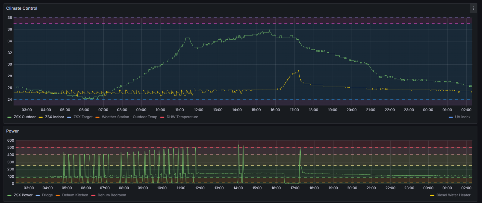

cmaniac Δημοσ. 8 Ιουνίου Δημοσ. 8 Ιουνίου Αυτό 1 ώρα πριν, Pan_K είπε ας πούμε κοντά στα 220 watt δεν είναι απαραίτητο για να συμβεί αυτό 1 ώρα πριν, Pan_K είπε όταν το στοιχείο πιάνει το σημείο δρόσου γιατί πχ κάποια έχουν 10 EER στα 100W, ενώ άλλα έχουν 5 EER στα 100W.. Το KGTG μπορεί με 100W να αποδίδει 1000W, ενώ το KLCA μπορεί με 100W να βγάζει 500W. Τυχαία παραδείγματα, χωρίς πραγματικά δεδομένα. Αν θεωρήσουμε ότι το EER παραμένει σταθερό και για να φτάσει το σημείο δρόσου το στοιχείο χρειάζεται 1000W Pout, το ένα θα χρειάζεται Pin 100W και το άλλο 200W. Παράπλευρα, με τόσο χαμηλά watt και δεδομένο το ότι έχει φτάσει στο κάτω άκρο, το KGTG θα κρεμάει κιόλας σε χώρο που δεν έχει ανάγκη πάνω από 1000W, ενώ το KLCA μπορεί να καταφέρνει να μην κρεμάσει. Γι αυτό τα υπεραποδοτικά κλιματιστικά είναι και λίγο μυστήρια. Εδώ και το πώς επηρεάζει η εξωτερική θερμοκρασία την λειτουργία του δικού μου. Ακόμα και το startup power αλλάζει. Άνοιξα κάποια παντζούρια επίσης για να προσπαθήσω να αυξήσω το φορτίο ώστε να μειώσω τα on-off. *Το έκλεισα στις 16:15 και το ξανάνοιξα στις 17:15. 3

morfeas2004gr Δημοσ. 8 Ιουνίου Δημοσ. 8 Ιουνίου 9 ώρες πριν, cmaniac είπε Αυτό δεν είναι απαραίτητο για να συμβεί αυτό γιατί πχ κάποια έχουν 10 EER στα 100W, ενώ άλλα έχουν 5 EER στα 100W.. Το KGTG μπορεί με 100W να αποδίδει 1000W, ενώ το KLCA μπορεί με 100W να βγάζει 500W. Τυχαία παραδείγματα, χωρίς πραγματικά δεδομένα. Αν θεωρήσουμε ότι το EER παραμένει σταθερό και για να φτάσει το σημείο δρόσου το στοιχείο χρειάζεται 1000W Pout, το ένα θα χρειάζεται Pin 100W και το άλλο 200W. Παράπλευρα, με τόσο χαμηλά watt και δεδομένο το ότι έχει φτάσει στο κάτω άκρο, το KGTG θα κρεμάει κιόλας σε χώρο που δεν έχει ανάγκη πάνω από 1000W, ενώ το KLCA μπορεί να καταφέρνει να μην κρεμάσει. Γι αυτό τα υπεραποδοτικά κλιματιστικά είναι και λίγο μυστήρια. Εδώ και το πώς επηρεάζει η εξωτερική θερμοκρασία την λειτουργία του δικού μου. Ακόμα και το startup power αλλάζει. Άνοιξα κάποια παντζούρια επίσης για να προσπαθήσω να αυξήσω το φορτίο ώστε να μειώσω τα on-off. *Το έκλεισα στις 16:15 και το ξανάνοιξα στις 17:15. Μια άσχετη αλλά και σχετική ερώτηση σινάμα. Τι εξοπλισμός χρειάζεται για την καταγραφή αυτών των στατιστικών-παρακολούθηση τιμών κτλ ? (ήθελα να ρωτήσω καιρό τώρα)
cmaniac Δημοσ. 8 Ιουνίου Δημοσ. 8 Ιουνίου 2 ώρες πριν, Pan_K είπε Τελικά κατάλαβα ότι μπορεί να έχεις πολύ υψηλό EER ακόμα και χωρίς να καθόλου αφύγρανση. Αν το μηχάνημα ειναι προγραμματισμένο να κόβει λίγο πριν το σημείο δρόσου, είναι λογικό. Μπορεί επίσης ο λόγος που έχεις τόσο υψηλό EER να είναι ακριβώς αυτός. Η αλλαγή κατάστασης της υγρασίας απο αέριο σε υγρό, ενέργεια που παραμένει στο στοιχείο και δεν παρέχεται στον χώρο και πρέπει να προσμετράται στο Pout. Μπορεί το Edge να έχει υγρόμετρο, να βρίσκει τον δρόσο και να μένει πάνω από εκεί επίτηδες στο Cool, ενω τα φθηνότερα Yukai κλπ να μην έχουν. Στο Dry, ενα κλικ κάτω απο τον δρόσο φτάνει για να κάνει υποτυπώδη αφυγρανση, ή να ξέρει πόση αφυγρανση να κανει ώστε να φτάσει σε ανεκτά επίπεδα βάσει προγραμματισμού χωρίς να σπαταλήσει ενέργεια χωρίς λόγο.
