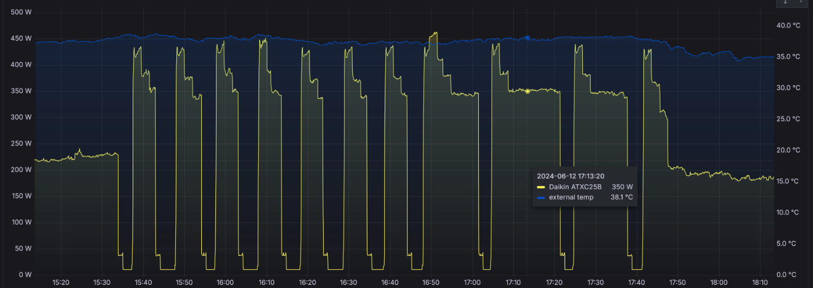

Δυστυχως, με 36+ εξω και ζητουμενη παλι 28 εσωτερικα, οσες ωρες και να αφηνω το daikin, με την καμια δεν εχω δει να πεφτει κατω απο 400w.
Σκληρο καλοκαιρι, τα εχει σκισει ολα.
επιβεβαιωνω κι εγω,330 με 350w ελαχιστη οταν ανεβαινει η εξωτερικη πανω απο  37..Θαυματα δεν γινονται!
και παλι καλα να λες, αμα ειχες κανα κινεζικο μπορει να εβλεπες και 500min..δεν το λεω τυχαια, σε 2 inventor παλιοτερα μοντελα με πανω απο 34 εξωτερικη εχω 470min...
5 λεπτά πριν, energy52 είπε
Επιβεβαιώνω και από τη μεριά μου για το atxc35b ->

Atxc35D το βλέπω και εγώ στα 189w και το μέγιστο είναι 450w. Όλη μέρα ανοιχτό με εξωτερική 36c και εσωτερική 26c καταναλώνει 3.8kwh, που το θεωρώ πολύ τίμιο για entry level μοντέλο.
παραπλήσιο  διαγραμμα στα 163 wat 28c  πρωτη σκαλα ανεμιστηρας  toshiba yukai 10   (αυτο το διαγραμα το βραδυ ) μερα παιζει οταν πιασει θερμοκρασια 250 watt  και οταν δουλευει σταθερα αργα το βραδυ ειναι απο  193-200  λογικα αυτο που δειχνει το tapo 163w ειναι το ελαχιστο που κανει τα on-off  ο συμπιεστης  163w-8w  μεσα δεν καταλαβαινεις την διαφορα ουτε την θερμοκρασια του αερα που ερχεται (βεβαια ουτε ακους και τπτ απο εξω )

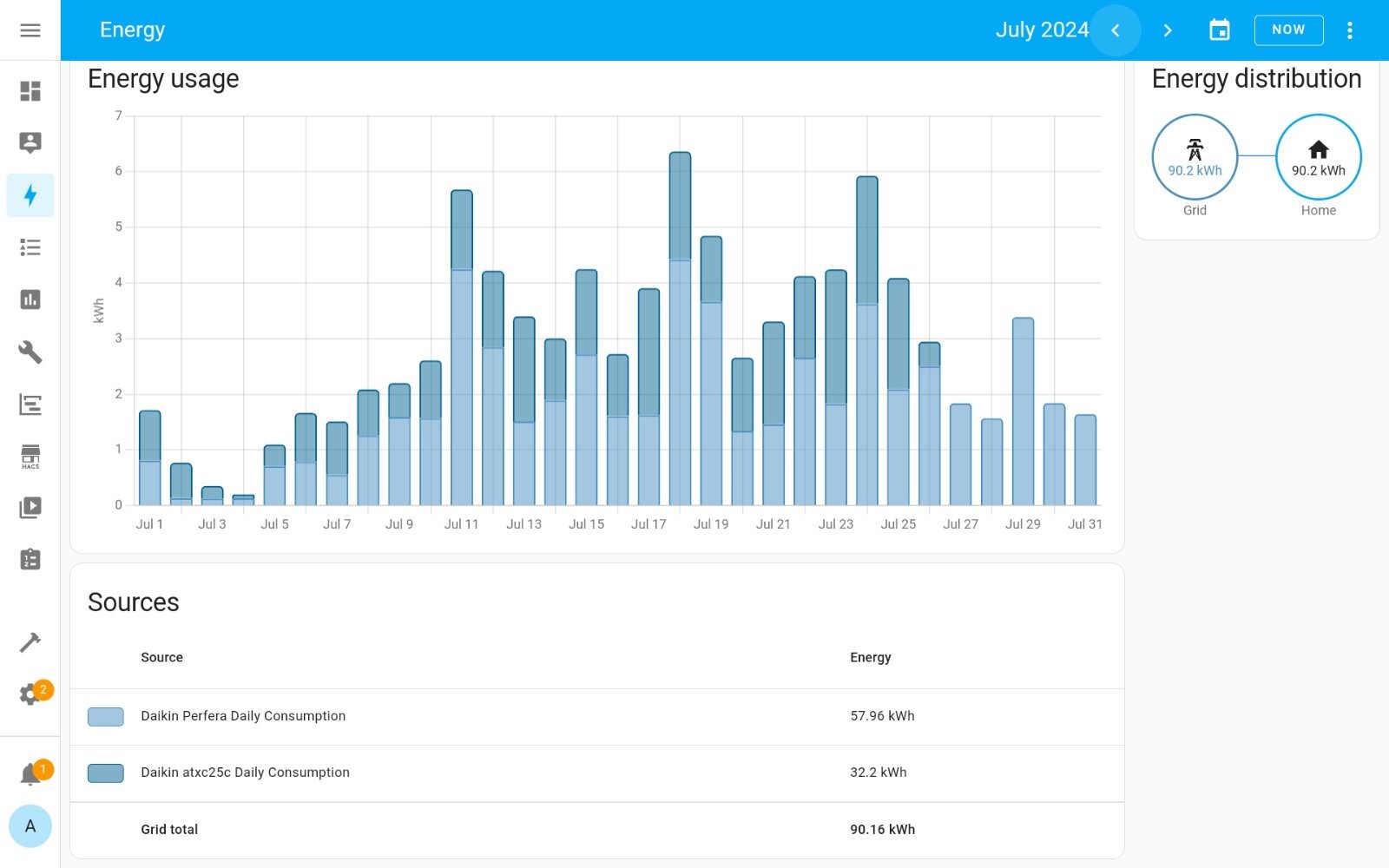

Απολογισμός κατανάλωσης Ιουλίου...
Στις 26 Ιουλίου απεγκατασταθηκε το atxc25c και τη θέση του θα πάρει αύριο το Midea Gaia 9αρι.
Θεσσαλονίκη, γκαρσονιέρα νότια, 55τμ
Να θυμίσω ότι για θέρμανση τον Ιανουάριο η κατανάλωση ήταν 60kWh...

Ναι το atxc25c στο υπνοδωμάτιο και μάλιστα του είχα βάλει και το wifi module 80€.
Αν κάποιος από Θεσσαλονίκη θέλει το wifi module του το δινω χερι με χέρι στα 40€.
Το κλιματιστικό το έδωσα σε μια φίλη 295€.
Τον λόγο που το άλλαξα τον έχω ξαναγράψει αρκετές φορές.
Επιγραμματικά θα πω ότι στην δική μου κρεβατοκάμαρα δημιουργούσε κακό κλίμα, αποπνικτική ατμόσφαιρα λόγω αύξησης της υγρασίας.
Κι αυτό γιατί λόγω μικρών απωλειών το μηχάνημα αναγκαζόταν να ανοιγοκλείνει σχεδόν κάθε 3 λεπτά και επειδή δε σταματάει ο ανεμιστήρας του όταν πιάσει τη θερμοκρασία στόχου έχει ως αποτέλεσμα την κατακόρυφη αύξηση της υγρασίας του χώρου. Ενδεικτικά αναφέρω από 48% σε 62%.
Συν το ότι για υπνοδωμάτιο έβγαζε μεγάλο όγκο αέρα ακόμα και στο Silence.
Αυτά μέσες άκρες...
