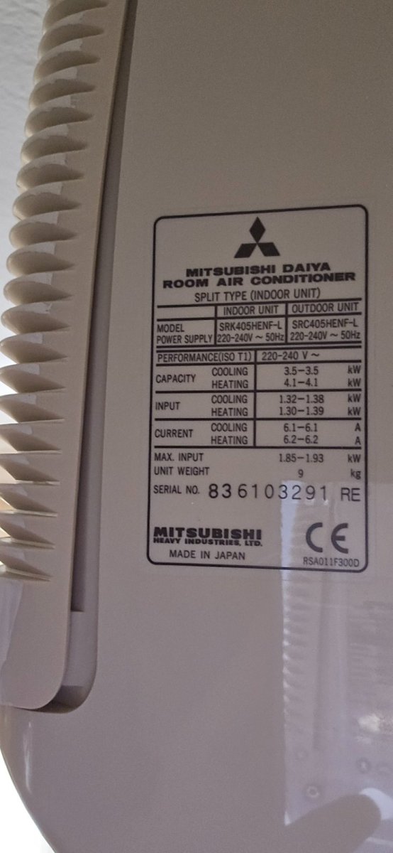

godjet Δημοσ. 8 Ιουνίου Δημοσ. 8 Ιουνίου Γειά σας Έχω μια ερώτηση αν κάποιος μπορεί να βοηθήσει Έχω 2 Mitsubishi 24αρια , αθάνατα 25 χρόνια τα οποία τα τοποθέτησα όταν χτιζόταν το σπίτι και τα τοποθετήσαμε στο κέντρο του σπιτιού με τις σωληνώσεις να περνάνε μέσα από τους τοίχους. Φέτος που ρώτησα έναν συντηρητή αν μπορώ να βάλω inverter για οικονομία με απογοήτευσε λέγοντας μου οτι δεν μπορώ να τα βάλω στις υπάρχουσες σωληνώσεις γιατί δεν θα δουλεύουν σωστά.. Από τη μια θα ήθελα να κανω εξοικονόμηση αλλα δεν θέλω να χάσω την πολυ βολική θέση που τα έχω και επίσης δουλεύουν μια χαρά πάρα την ηλικία τους ..μήπως όμως μου κοστίζει πολλά χρήματα ή διαφορα κατανάλωσης ,ποια ειναι η γνώμη σας ?
MARIOSNURSE Δημοσ. 8 Ιουνίου Δημοσ. 8 Ιουνίου 6 λεπτά πριν, godjet είπε Γειά σας Έχω μια ερώτηση αν κάποιος μπορεί να βοηθήσει Έχω 2 Mitsubishi 24αρια , αθάνατα 25 χρόνια τα οποία τα τοποθέτησα όταν χτιζόταν το σπίτι και τα τοποθετήσαμε στο κέντρο του σπιτιού με τις σωληνώσεις να περνάνε μέσα από τους τοίχους. Φέτος που ρώτησα έναν συντηρητή αν μπορώ να βάλω inverter για οικονομία με απογοήτευσε λέγοντας μου οτι δεν μπορώ να τα βάλω στις υπάρχουσες σωληνώσεις γιατί δεν θα δουλεύουν σωστά.. Από τη μια θα ήθελα να κανω εξοικονόμηση αλλα δεν θέλω να χάσω την πολυ βολική θέση που τα έχω και επίσης δουλεύουν μια χαρά πάρα την ηλικία τους ..μήπως όμως μου κοστίζει πολλά χρήματα ή διαφορα κατανάλωσης ,ποια ειναι η γνώμη σας ? Οι σωλήνες καθαρίζονται, προφανώς δεν ήξερε... Βγάλε μας το ταμπελάκι της εξωτερικής μονάδας να δούμε κατανάλωση. Σίγουρα θα είναι μεγάλη η διαφορά. Εκτός αν εννοεί ότι ξεπερνούν το όριο των κατασκευαστών σε μήκος.
godjet Δημοσ. 8 Ιουνίου Δημοσ. 8 Ιουνίου 4 λεπτά πριν, MARIOSNURSE είπε Οι σωλήνες καθαρίζονται, προφανώς δεν ήξερε... Βγάλε μας το ταμπελάκι της εξωτερικής μονάδας να δούμε κατανάλωση. Σίγουρα θα είναι μεγάλη η διαφορά. Εκτός αν εννοεί ότι ξεπερνούν το όριο των κατασκευαστών σε μήκος. Ευχαριστώ για την απάντηση Μου είπε οτι έχουν παλιά λάδια και λάσπες και δεν θα έχω εγγύηση από την εταιρεία και επίσης μπορεί να υπό αποδίδει Θα βάλω σε λίγο το ταμπέλακι μολις πάω σπίτι
MARIOSNURSE Δημοσ. 8 Ιουνίου Δημοσ. 8 Ιουνίου 9 λεπτά πριν, godjet είπε Ευχαριστώ για την απάντηση Μου είπε οτι έχουν παλιά λάδια και λάσπες και δεν θα έχω εγγύηση από την εταιρεία και επίσης μπορεί να υπό αποδίδει Θα βάλω σε λίγο το ταμπέλακι μολις πάω σπίτι Εγώ ξέρω ότι καθαρίζονται. Μάλιστα ένας γείτονας στο εξοχικό το έχει κάνει, χωρίς πρόβλημα. Ίσως μου διαφεύγει κάτι. 1

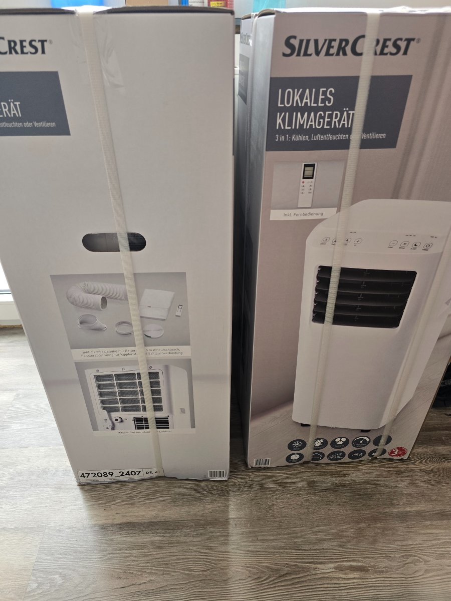

mavrik Δημοσ. 8 Ιουνίου Δημοσ. 8 Ιουνίου 1 ώρα πριν, andreas-d είπε Υπάρχει στην συσκευασία το πλαστικό σπιράλ με όλα τα υλικά που χρειάζεται. Αυτό το μοντέλο έχει έναν ειδικό πλαστικο νάιλον που είναι για παραθυρο και με ανάκληση, σε άλλα μοντέλα υπάρχει και ένας εξαρτήματα για το ρολό. Χθες πάντως αγόρασα δύο θα τα κατεβάσω Ελλάδα φέτος. Συνολικό κόστος 260€ και τα δύο.. Δύο λόγοι γιατί τα φορητά κλιματιστικά δεν ικανοποιούν τους κατοχους τους και heads up για τα νέα Porta Split (MIDEA portasplit) που πλέον παίζουν στην κεντρική/ βόρεια Ευρώπη. 1. (Πολύ) Υψηλός θόρυβος λόγω του εσωτερικού συμπιεστή 2. Απόδοση (ειδικά αυτά με μια σωλήνα προς τα έξω, σαν αυτό τις φωτογραφίας) Μεθοδος λειτουργιας: Τα φορητά κλιματιστικά αντλούν αέρα από το δωμάτιο και τον αποβάλλουν προς τα έξω, δημιουργώντας αρνητική πίεση, η οποία στη συνέχεια επιτρέπει στον ζεστό αέρα από έξω να ρέει πίσω στο σπίτι. link για το MIDEA portasplit review στα γερμανικά: https://www.testsieger.de/testportal/midea-portasplit-im-test-revolutionaere-split-klimaanlage/ 1

godjet Δημοσ. 8 Ιουνίου Δημοσ. 8 Ιουνίου (επεξεργασμένο) 45 λεπτά πριν, godjet είπε Γειά σας Έχω μια ερώτηση αν κάποιος μπορεί να βοηθήσει Έχω 2 Mitsubishi 24αρια , αθάνατα 25 χρόνια τα οποία τα τοποθέτησα όταν χτιζόταν το σπίτι και τα τοποθετήσαμε στο κέντρο του σπιτιού με τις σωληνώσεις να περνάνε μέσα από τους τοίχους. Φέτος που ρώτησα έναν συντηρητή αν μπορώ να βάλω inverter για οικονομία με απογοήτευσε λέγοντας μου οτι δεν μπορώ να τα βάλω στις υπάρχουσες σωληνώσεις γιατί δεν θα δουλεύουν σωστά.. Από τη μια θα ήθελα να κανω εξοικονόμηση αλλα δεν θέλω να χάσω την πολυ βολική θέση που τα έχω και επίσης δουλεύουν μια χαρά πάρα την ηλικία τους ..μήπως όμως μου κοστίζει πολλά χρήματα ή διαφορα κατανάλωσης ,ποια ειναι η γνώμη σας ? Ιδού και το ταμπελάκι με την κατανάλωση ..εσείς λοιπόν τι θα κάνατε στο σπίτι σας? θα τα αλλάζατε πάση θυσία ή εφόσον δουλεύουν καλα και δεν θέλω να αλλάξω θέση να τα κρατούσα? Επεξ/σία 8 Ιουνίου από godjet
