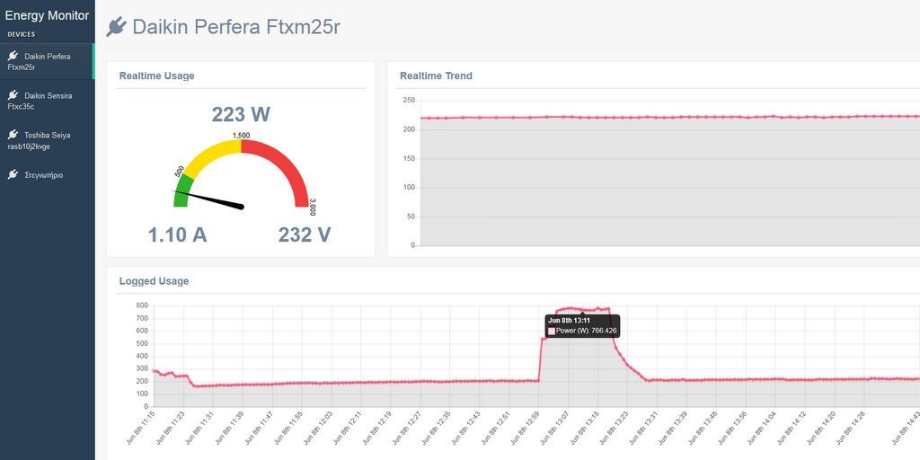

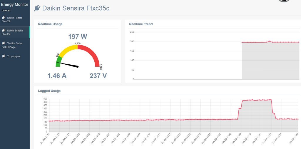

Το Sensira 12ρι σε αφυγρανση αν ζητησεις Turbo ανεβαζει 2,5 φορες ισχυ, απο 200w (econo) πηγε 500w (για το 20λεπτο που διαρκει το Turbo).
To Perfera 9ρι σε αφυγρανση αν ζητησεις Turbo ανεβαζει 4 φορες ισχυ, απο 200w (econo κ αυτοματος ελεγχος ζητησης) πηγε 800w (για το 20λεπτο που διαρκει το Turbo).
και κατι που σκεφτομαι τωρα με τα νεα δεδομενα που συζηταμε, μαλλον η καλη ατμοσφαιρα που εφτιαχνε το Haier στην ψυξη, δεν οφειλοταν στον ιονιστη αλλα σε βαρβατη αφυγρανση!
Τσπ θα παιξει πολυ πειραμα σε ολα και πιστεψτε με δεν τα γουσταρω αυτα εγω 😋 , ειναι του διαβολου...
Spec μιας και εχεις sensira ποσο πεφτει σε ψυξη μετα απο την επιθυμητη θερμοκρασια στον χωρο? Και αν μπορεις να αναφερεις και θερμανση. Φανταζομαι αναλογη συμπεριφορα θα εχει και το 18αρι τους. Εχεις πανω στο wifi module και βλεπεις αυτα τα γραφηματα?
