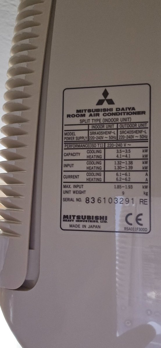

Με βάση το ταμπελάκι, και τον χρόνο λειτουργίας του συμπιεστή, υπολογίζεις την κατανάλωση σου.
Μπορείς να με βοηθήσεις να υπολογίσω;

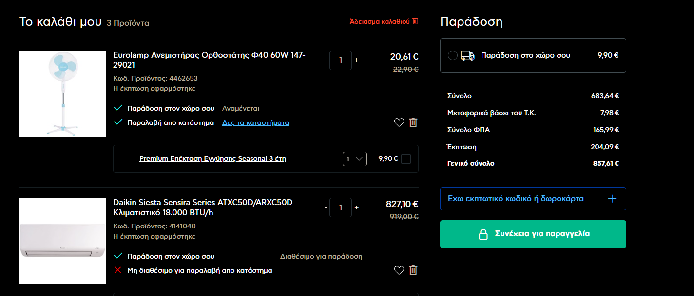

Σε ευχαριστω. Οποτε για το wifi module δεν χρειαζεται πρακτικα μου ειναι αχρηστο εφοσον δεν λεει μετρησεις κτλ. Σαν κλιματιστικο δειχνει solid πιστευω θα με καλυψει για ενα χωρο 50τμ το 18αρι ειδα βγαζει μεχρι 22000btu και εφοσον κραταει χαμηλα και δεν κανει on-off δεν χρειαζεται να δω κατι αλλο ειδικα στην τιμη που βγαινει απο plaisio.
Για μετρηση ρευματος μια tapo πανω στην πριζα θα με κανει τη δουλεια? Το παλιο κλιματιστικο ειναι πανω σε καλωδιωση απευθειας στον πινακα θα πω να την ακυρωσουν και να μπει αμεσα σε πριζα ωστε να εχω καλυτερα τον ελεγχο μετρησεων απο εκει.
Γνωριζεις για την εγκατασταση αν το plaisio βαζει κανονικα 3 μετρα παροχη η λιγοτερο? Θα προσθεσω και την απεγκατασταση με τα 30 ευρω.
1 ώρα πριν, Arkin είπε
Βλεπω να το χτυπαω
Εβγαλε σημερα το plaisio με καθε αγορα κλιματιστικου+ανεμιστηρα δινει επιπλεον 10% εκπτωση. Εβαλα εναν ανεμιστηρα 22 ευρω και με κατεβασε την τιμη στο συνολο 857 με δωρεαν εγκατασταση στο sensira απο 919+22 ο ανεμιστηρας. Αντε γιατι με τις ζεστες φετος που ξεκινησαν νωρις δεν παλευετε η κατασταση.
Μαλλον θα κανω το ιδιο για το 24000. Αφου διαβαζω τοσα καλα λογια για αυτο. Με την εκπτωση βγαινει οσο ειχε την ανοιξη οποτε μια η αλλη.

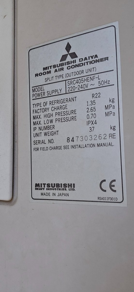

1 ώρα πριν, godjet είπε
Ιδού και το ταμπελάκι με την κατανάλωση ..εσείς λοιπόν τι θα κάνατε στο σπίτι σας?  θα τα αλλάζατε πάση θυσία ή εφόσον δουλεύουν καλα  και δεν θέλω να αλλάξω θέση να τα κρατούσα?
Καίνε περίπου 1,35kwh ανά ώρα που λειτουργεί η εξωτερική μονάδα.
Υπολόγισε το έτσι.
Οικονομικό δεν είναι αλλά οκ, ούτε τρομερά δαπανηρό.
