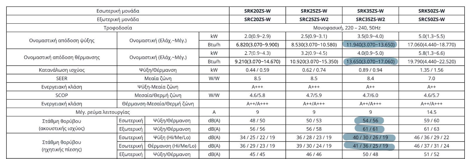

4 ώρες πριν, zoranb είπε
Μου κάνει εντύπωση που, τόσο για τα btu όσο και για τα db, δείνει τιμές στο περίπου. Δίνει από τόσο μέχρι τόσο, κ δεν καταλαβαίνει κανείς εάν πρόκειται για κλιματιστικό 12άρι, 14άρι ή 18άρι. Έχω σημειώσει με σκούρο μπλε τους περίεργους αριθμούς!

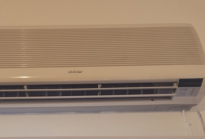

Καλησπέρα παιδιά καλή εβδομάδα
Θα ήθελα να ξέρω αν υπάρχει τρόπος να ρυθμίσω λίγο παρακάτω το air condition, χωρίς τηλεκοντρόλ
Είναι παλιό, πριν το 2000, και το είχε ρυθμίσει ο μάστορας στους 26°.
 Το κακό είναι ότι σε αυτή τη θερμοκρασία δουλεύει, αλλά μετά από λίγο σταματάει και μπαίνει σε λειτουργία ανεμιστήρα
 Πώς μπορώ ξέρετε να το κατεβάσω 1,2 βαθμούς, χαμηλότερα;
 Είναι toyotomi
 Ευχαριστώ εκ των προτέρων
