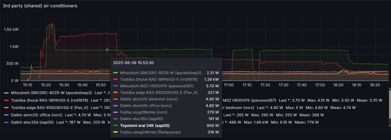

sap00 Δημοσ. 8 Ιουνίου Δημοσ. 8 Ιουνίου 3 ώρες πριν, liakjim είπε @sap00 τι παίχτηκε με το erai ξαφνικά; Άλλαξε τίποτα προγραμματισμό και κάνει ελάχιστα 900W;;; Δεν ξέρω, δεν έχω καταλάβει... Το έκανε μόνο του. Και ενώ είχα μόνιμη σταθερή υγρασία γύρω στο 50%, την κατέβασε στο 45%. Τα off στις 16:50-17:20 τα έκανα εγώ προσπαθώντας να το φέρω στα ίσα αλλά τίποτα. Μετά διόρθωσε μόνο του στις 18:05. Το μεσημέρι είχαμε έξω >37C. Να αλλάζει άραγε προγραμματισμό? Λες να είναι σύμπτωση η παρόμοια συμπεριφορά του shorai18 (rnd1978) για το ίδιο χρονικό διάστημα? Θα δούμε και τις επόμενες μέρες...
liakjim Δημοσ. 8 Ιουνίου Δημοσ. 8 Ιουνίου 18 λεπτά πριν, sap00 είπε Δεν ξέρω, δεν έχω καταλάβει... Το έκανε μόνο του. Και ενώ είχα μόνιμη σταθερή υγρασία γύρω στο 50%, την κατέβασε στο 45%. Τα off στις 16:50-17:20 τα έκανα εγώ προσπαθώντας να το φέρω στα ίσα αλλά τίποτα. Μετά διόρθωσε μόνο του στις 18:05. Το μεσημέρι είχαμε έξω >37C. Να αλλάζει άραγε προγραμματισμό? Λες να είναι σύμπτωση η παρόμοια συμπεριφορά του shorai18 (rnd1978) για το ίδιο χρονικό διάστημα? Θα δούμε και τις επόμενες μέρες... Στοιχηματίζω ότι είναι κατώφλι προγραμματισμού, κάποια προστασία ή κάτι παρεμφερές.
sap00 Δημοσ. 8 Ιουνίου Δημοσ. 8 Ιουνίου 4 λεπτά πριν, liakjim είπε Στοιχηματίζω ότι είναι κατώφλι προγραμματισμού, κάποια προστασία ή κάτι παρεμφερές. θα το επιβεβαιώσουμε αύριο το μεσημέρι που προβλέπονται παρόμοιες καιρικές συνθήκες ...

Pan_K Δημοσ. 8 Ιουνίου Δημοσ. 8 Ιουνίου (επεξεργασμένο) 1 ώρα πριν, tzagaritos είπε Είμαι γνώριμος με τα συγκεκριμένα θερμόμετρα. Έχω 4 τέτοια στο σπίτι για να μετράω θερμοκρασία και υγρασία στα βασικά δωμάτια. Τους έχω αλλάξει firmware ώστε να στέλνουν μέσω ZigBee, ενώ στο 4ο έχω κρατήσει Bluetooth αλλά πάλι με custom firmware. Ωραία. Άμα θες πληροφορίες πώς να στήσεις ένα template sensor που να υπολογίζει πρώτα την παροχή αέρα και μετά το EER, στείλε pm και όταν βρω λίγο χρόνο θα σου δώσω κατευθύνσεις. 1 ώρα πριν, sap00 είπε Δεν ξέρω, δεν έχω καταλάβει... Το έκανε μόνο του. Και ενώ είχα μόνιμη σταθερή υγρασία γύρω στο 50%, την κατέβασε στο 45%. Τα off στις 16:50-17:20 τα έκανα εγώ προσπαθώντας να το φέρω στα ίσα αλλά τίποτα. Μετά διόρθωσε μόνο του στις 18:05. Το μεσημέρι είχαμε έξω >37C. Να αλλάζει άραγε προγραμματισμό? Λες να είναι σύμπτωση η παρόμοια συμπεριφορά του shorai18 (rnd1978) για το ίδιο χρονικό διάστημα? Θα δούμε και τις επόμενες μέρες... Είναι το ΑΙ που καταλαβαίνει ότι διαβάζεις αυτό το φόρουμ και θεώρησε ότι προτιμάς αφύγρανση στο φουλ...🤣🤪 3 ώρες πριν, amotida είπε Νομίζω ότι ολόκληρη η προηγούμενη απάντησή μου (όχι μόνο το απόσπασμα από τα συμφραζόμενα) ήταν επαρκής και ολοκληρωμένη. Εκτός από το σενάριο που προτείνει το Claude AI με το "Larger coils may have uneven temperature distribution", Ναι, αυτό το σημείο είναι που δεν κατάλαβα κι εγώ και καλά έκανες και το ανέλυσες μετά, γιατί μάλλον δεν κολλάει έτσι όπως το αναφέρει το Claude. Επεξ/σία 8 Ιουνίου από Pan_K 2
liakjim Δημοσ. 8 Ιουνίου Δημοσ. 8 Ιουνίου 46 λεπτά πριν, sap00 είπε θα το επιβεβαιώσουμε αύριο το μεσημέρι που προβλέπονται παρόμοιες καιρικές συνθήκες ... Υπόψιν ότι παίζει να αλλάζει στους 35C μιας και εκεί είναι η nominal περιοχή (και eurovent). 1
sap00 Δημοσ. 8 Ιουνίου Δημοσ. 8 Ιουνίου 18 λεπτά πριν, Pan_K είπε Είναι το ΑΙ που καταλαβαίνει ότι διαβάζεις αυτό το φόρουμ και θεώρησε ότι προτιμάς αφύγρανση στο φουλ Η αλήθεια είναι ότι οι εσωτερικές συνθήκες του χώρου είναι άψογες και ας είναι φούρνος έξω. ΑΙ στο καλό, ας πλερώσουμε και λίγο παραπάνω... 2
