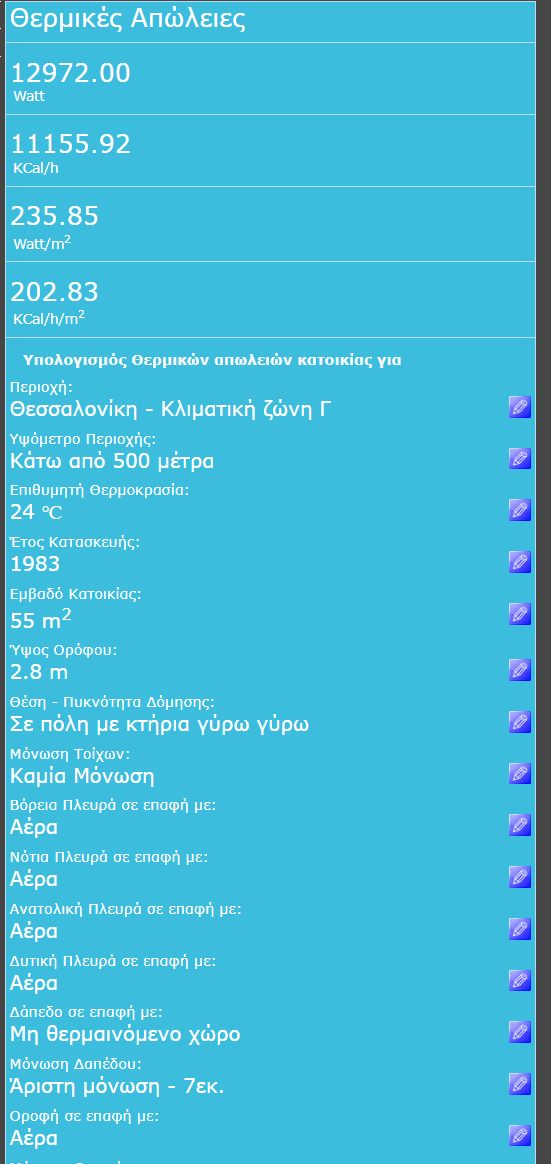

Καλησπέρα στην ομάδα είμαστε σε στάδιο αναζήτησης κλιματισμού λόγο αντικατάστασης παλιού αν και χρόνια δεν το καίγαμε αποδοτικά, παραθέτω το ερωτηματολογιο πρως διευκοληνση βοήθειας:
Μένουμε σε μονοκατοικία  του 1985 σε περιοχή Ανατολική Θεσσαλονίκης . Η διαρύθμηση κλασσική για την εποχή της είναι σαλοκουζίνα περίπου 55τμ και υπόλοιπα 2 δωμάτια είναι περίπου 12 και 15 τμ αντίστοιχα. Σκεφτόμασταν μήπως υπάρχει κάποια λύση με το να τη βγάλουμε καθαρή με ένα μεγάλο στην μέση της σαλοκουζίνας διότι η κρεβατοκάμαρα είναι ακριβως απέναντι με ανάμεσα τους ένα μικρο χόλ.Αλλα θα ήθελα να ακούσω και την γνώμη της ομάδας!
  1. Ανώτατο διαθέσιμο ποσό : έως 1300 ευρώ
  2. Αντικατάσταση παλιού. Hταν ενα Toyotomi Kuro 12αρι στην σαλοκουζίνα μονο αλλά ηταν ανεπαρκές:
  3. Επιθυμητό κατάστημα ή τύπος καταστήματος: Το ιδανικό θα ήταν απο κάποια μεγάλη αλυσίδα Κοτσοβολος, Public κλπ.
  4. Χρήση κλιματιστικού: Αποκλειστικά για ψύξη
  5. Συχνότητα χρήσης: αποκλειστική πηγή ψύξης
  6. Χώρος που θα τοποθετηθεί με προσδιορισμό αν θα είναι ενιαίος πχ σαλονοκουζίνα, : Σαλοκουζίνα με ερώτημα αν μπορεί να εξυπηρετήσει και την κρεβατοκάμαρα επείδη με την τοποθέτηση του κλιματιστικου στην μέση την σαλοκουζινας χτυπάει και απευθειας την κρεβατοκάμαρα.
  7. Απαραίτητα, επιθυμητά και αδιάφορα features πχ wifi, ιονιστής,  μεγάλη εγγύηση, αθόρυβο κτλ: Οτιδήποτε
    Παραθέτω και τα αποτελεσματα του εργαλείου.
    Ευχαριστώ και οτι διευκρινήσεις χρειαστείτε!
Το βλέπεις ότι βγάζει 20kW? Αυτό είναι περίπου 68.000BTU.
Περιορίζουμε τις ανάγκες στον χώρο του μηχανήματος, με τις πόρτες κλπ που αφορούν τον χώρο του μηχανήματος.
Επεξ/σία από cmaniac

4 λεπτά πριν, cmaniac είπε
A οκ το περιοριζω τοτε στον χώρο που θα αντικαταστήσει το παλιό!
Ευχαριστώ!
Μόλις τώρα, Geo-Za είπε
Ευχαριστώ!
Είναι πολύ δύσκολο να έχεις 4 επαφές με αέρα, άριστη μόνωση στο δάπεδο και ανάγκη για 12kW. Βάλτου ότι είσαι στην Αθήνα να σε πάει στην κλιματική ζώνη Β και βάλε ζητούμενη 20-21.
