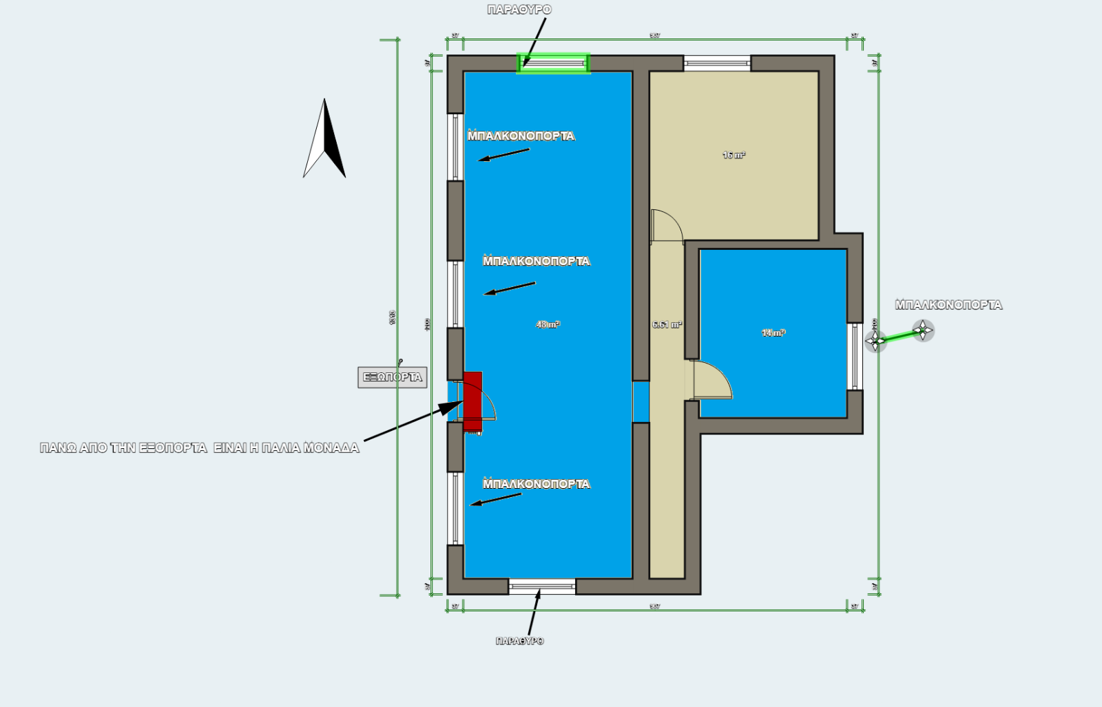

 χμμ το ξαναπροσπάθησα, εφτιαξα και παραλληλα ενα γρήγορο mockup των χώρων που ενδιαφέρομαι να βάλω κλιματισμό.
Παραθέτω και τα αποτελέσματα του εργαλείου.

3 ώρες πριν, cmaniac είπε
Μήπως 50 είναι λίγο;

Δυτική πλευρά με άλλη κατοικια, όχι αέρα. Επίσης για τις μονώσεις αμφιβάλλω για κατοικία του 1985. Η οροφή είναι ταράτσα; Το δάπεδο είναι πυλωτή; Αν ναι και στα δύο, έχει γίνει όντως προσπάθεια μόνωσης; Είναι αναγκαία.
Το κλιματιστικό ιδανικά μπαίνει στον νότιο ή στον βόρειο τοίχο, με βάση την διαρύθμιση του χώρου, μακρυά από την κουζίνα. Το μπλε υπνοδωμάτιο (;) μπορεί να επωφεληθεί από τον κλιματιζόμενο μεγάλο χώρο, το καφέ υπνοδωμάτιο (;) όχι.

Καλα ναι, για το δωμάτιο που χρωμάτισα μπλε σκεφτόμουν και εγω αν καπως εποφεληθεί. Η οροφή έχει πρόσφατα ανακαινιστεί με ανεστραμμένη θερμομόνωση  πλακών 5 – 7 εκατοστά δεν ξέρω όντως πόσο σωστα δείχνει την αποδοση το εργαλείο. Το δάπεδο δεν είναι πιλωτή έχει υπόγειο απο κάτω και δεν έχει κάποια εκτενής θερμομόνωση. Οι μπαλκονόπορτες είναι οντως περιόδου 1990.

Μόνωση Τοίχων: Καλή Μόνωση Αλλαγή
Βόρεια Πλευρά σε επαφή με: Aέρα Αλλαγή
Νότια Πλευρά σε επαφή με: Aέρα Αλλαγή
Ανατολική Πλευρά σε επαφή με: Aέρα Αλλαγή
Δυτική Πλευρά σε επαφή με: Άλλη κατοικία-διαμέρισμα Αλλαγή
Δάπεδο σε επαφή με: Μη θερμαινόμενο χώρο Αλλαγή
Μόνωση Δαπέδου: Πλημελής - 3εκ. Αλλαγή
Οροφή σε επαφή με: Άλλη κατοικία Αλλαγή
Μόνωση Οροφής: Πλημελής - 3εκ. Αλλαγή
Πόρτες - Μπαλκονόπορτες: 3 Αλλαγή
Παράθυρα: 5 Αλλαγή
Τύπος Κουφωμάτων: Μεταλλικά κουφώματα Αλλαγή
Τύπος Τζαμιών: Διπλά τζάμια Αλλαγή
Συντελεστής Ασφαλείας Υπολογισμών: 5%
Μετα επιστρεφεις εδω και θα δεχτεις βοηθεια και προτασεις...

Βάλε δάπεδο με καμία μόνωση, επαφή με μη θερμαινόμενο χώρο.
7 εκατοστά για την οροφή είναι πολύ καλή, ας πούμε ανάμεσα σε καλή και άριστη. Χρειάζεσαι μόνωση στους εξωτερικούς τοίχους.
Έτσι όπως τα πας μέχρις στιγμής, δεν γλιτώνεις το 18ρι, συν project για μόνωση στους εξωτερικούς τοίχους (γύρω στα 5kW απώλειες μετά τη μόνωση). Αλλιώς βγαίνει 8kW+, που εκεί πας για πολύ μεγάλη μονάδα.
